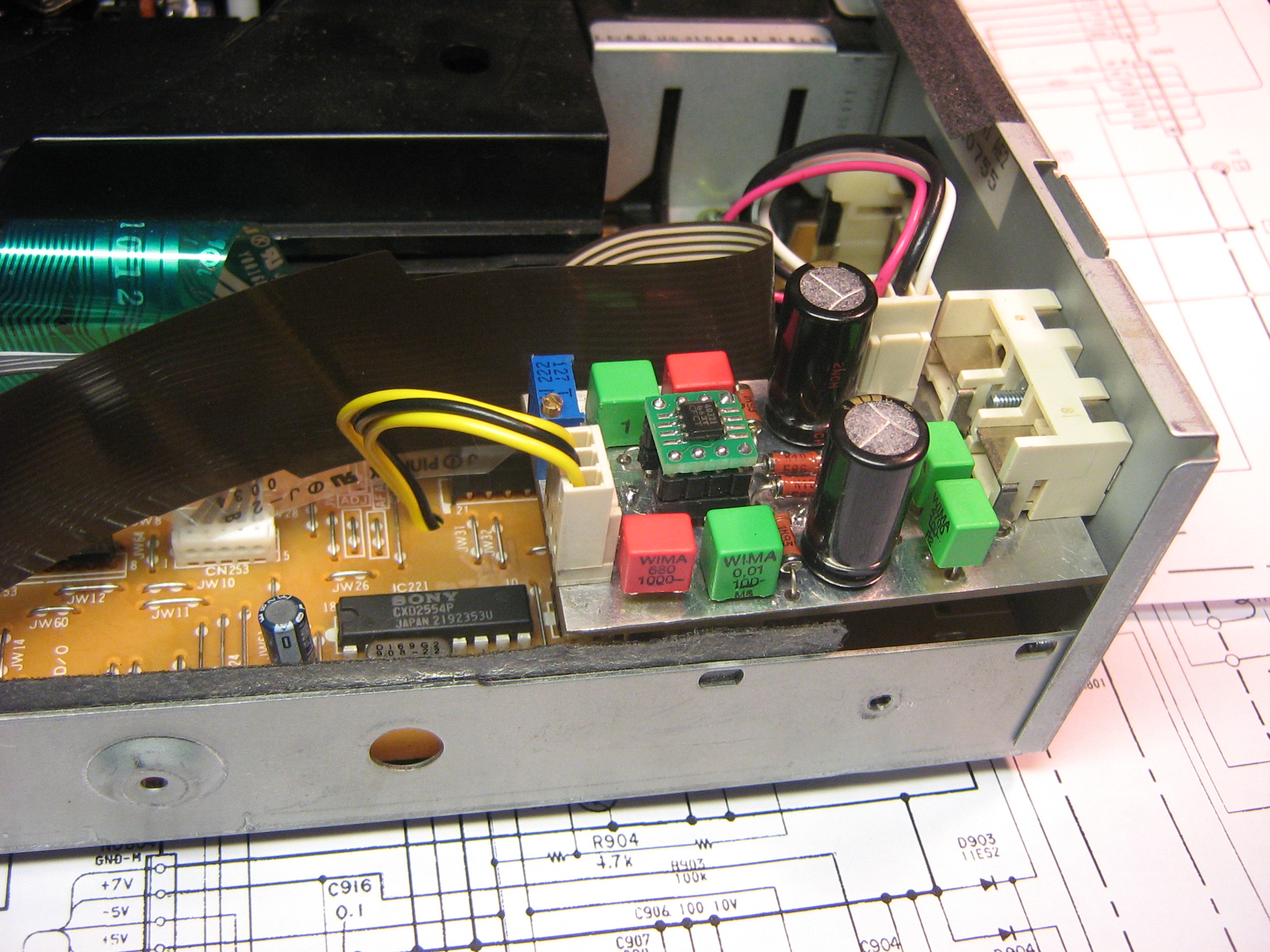

    Всё-таки уточню. У них изначально передискретизации не было или она тоже упразднена? И если не было, то что же там были за фильтры? Подобные рассмотренной 101й Соньке?
    Я не знаю, как в 101-й Сони.
    ЦФ в 41-й я не трогал, взял выходы с ЦАПа. Кстати сохранил и штатные - можно было сравнивать звук с нового выхлопа, со штатным вариантом.
    Штатный был хуже Найма, новый - лучше.

    Воот! Не зря уточнял. Получается, что цифровая фильтрация в обоих случаях была! И это не NOS, как все могли подумать. А в Найме, возможно, ещё и аналоговая осталась.
    Раз была передискретизация, значит ступеньки от ЦАПа были на большей частоте, но меньшей амплитуды. Это меняет дело.
