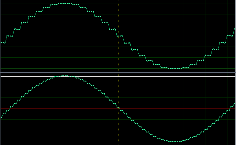

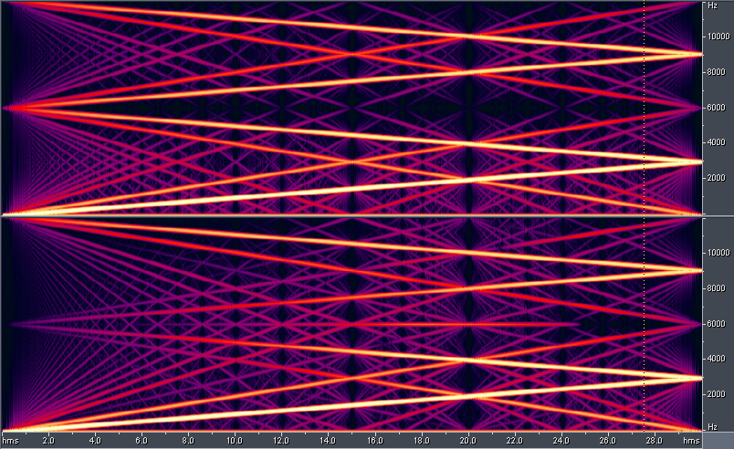

    Поступило предложение сделать послецаповый режекторный LC-фильтр на 44,1 кГц. Вначале я отнёсся к этому скептически, но потом попробовал смоделировать его работу в Аудишн.
    Взял свой файл, который был сгенерирован в Microsoft Visual Studio (предыдущий эксперимент)
    Частота дискретизации файлов 24 кГц, но каждый сэмпл писался в них по четыре раза для симуляции ступенек на выходе ЦАП без фильтров. В итоге получается, что симулируем ЦАП с частой дискретизации Fs=6 кГц и полосой до Fs/2=3 кГц. Перенеся на CD формат, получается, что 6 кГц соответствует 44,1 кГц, а 3 кГц – 22,05 кГц.
    Файлы представляют собой ЛЧМ от 0 до 3 кГц длительностью 30 с. Таким образом, частоту основного тона можно узнать, умножив текущее время в секундах на 100.
    Взял этот файл и применил к нему FFT-фильтр Аудишн.
    Для 200 Гц (аналог 1,5 кГц CD формата) получилось следующее (вверху – без фильтра, внизу – с фильтром).

    Для 1,5 кГц (аналог 11 кГц CD формата) следующее.
    Не могу сказать ничего плохого. Эффект есть. При этом прекрасно видно, что 88,2 кГц остаётся.

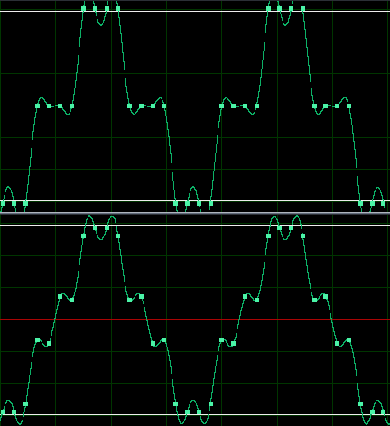

    Затем попробовал применить режекторный фильтр к файлу, пропущенному через нелинейный элемент с гладкой характеристикой (результаты экспериментов). Это экспонента в диапазоне от -0,2 до +0,2. Перед входом в экспоненту амплитуда уменьшена в 5 раз, после выхода – увеличена в 4,7 раза (предотвращение клиппинга). Преобладающими являются вторая и третья гармоники. Уже четвёртая на уровне -96 дБ. Почти ламповый однотактник. Для этого варианта смысла применения режекторного фильтра оказалось немного.
    Тогда я попробовал сделать более логично. Попытался сделать «мягкие» искажения в самой Аудишн. Не вышло. Гармоник оказалось много. Но всё равно применил такой немягкий нелинейный элемент.
    По сути, пропустил, всё тот же файл (две версии, одна без фильтра, другая с фильтром) через нелинейный элемент.

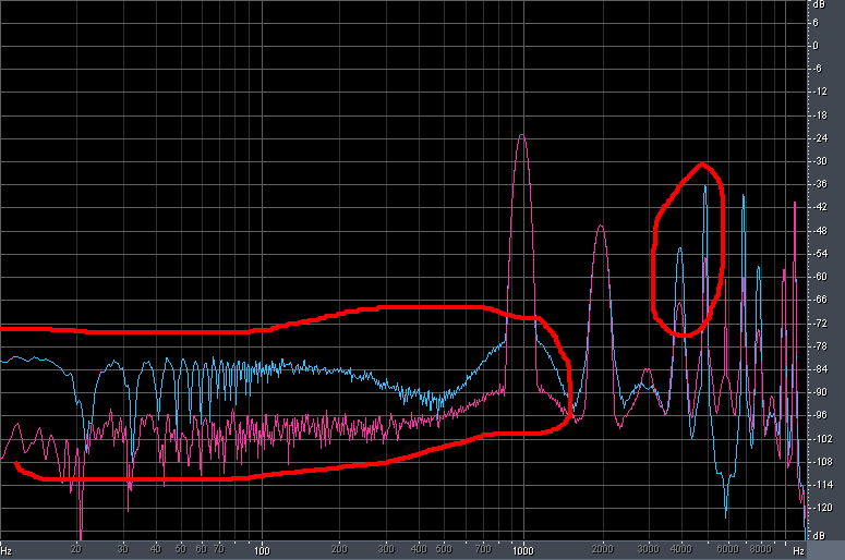

    Вверху – без фильтра, внизу – с фильтром. На картинке видно, что на низкой частоте основного тона амплитуда зеркальных составляющих в случае с режектрорным фильтром меньше.
    Это лучше видно на спектрограмме (голубой – без фильтра, розовый – с режекторным фильтром).
    Тут очевидно, что лучшие результаты достигнуты благодаря большему количеству гармоник в спектре после прохождения через нелинейный элемент. Для однотактника, где присутствуют только первые три-четыре гармоники, режекторный фильтр применять нецелесообразно.

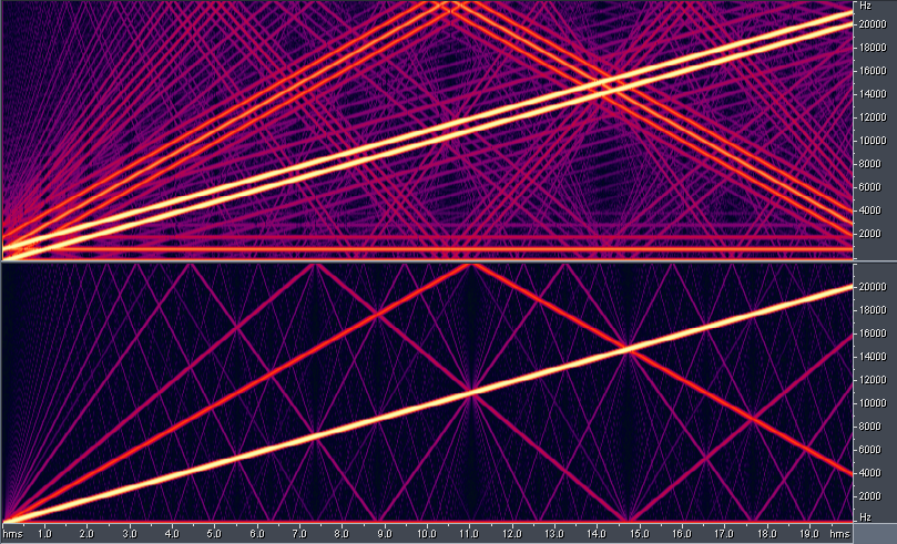

    Но я не остановился на достигнутом, сгенерировал обычный файл с ЛЧМ в Аудишн и посмотрел, что будет после его прохождения через тот же нелинейный элемент. В-принципе, по спектрам и так всё понятно. Все эти отражения гармоник вылезают даже при работе исключительно в Аудишн (вверху – два основных тона с разницей в 1 кГц, внизу – один основной тон).
