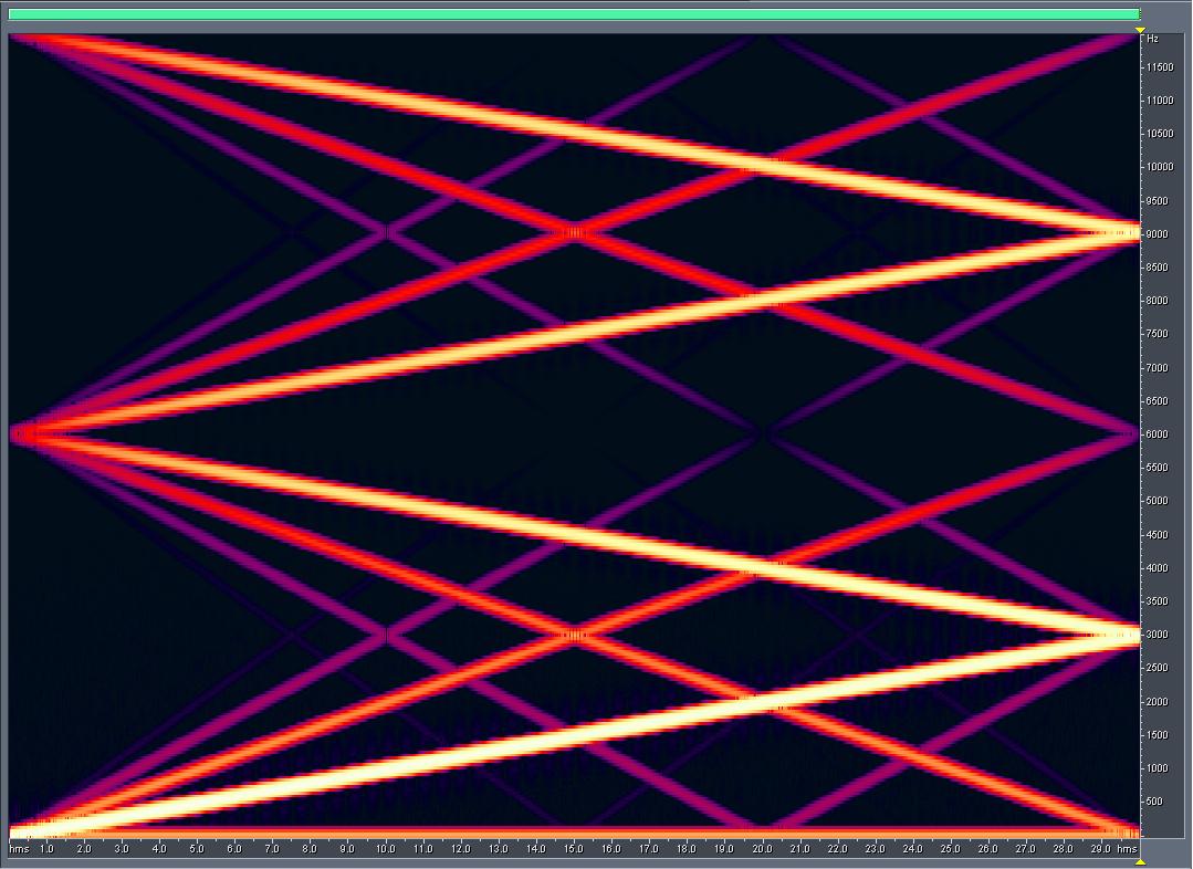

    Ещё раз подчеркну. Все результаты получены без участия аппаратуры. Представлен частотный анализ WAV файлов, сгенерированных в Microsoft Visual Studio на C++.
    Частота дискретизации файлов 24 кГц, но каждый сэмпл писался в них по четыре раза для симуляции ступенек на выходе ЦАП без фильтров. В итоге получается, что симулируем ЦАП с частой дискретизации Fs=6 кГц и полосой до Fs/2=3 кГц.
    Файлы представляют собой ЛЧМ от 0 до 3 кГц длительностью 30 с. Таким образом, частоту основного тона можно узнать, умножив текущее время в секундах на 100.
    Первый файл. Чистая ЛЧМ. Как видно, здесь всё нормально, кроме вполне ожидаемых зеркалок. Только ещё наблюдается небольшая рябь вокруг основного тона. Возможно, это как раз тот эффект, о котором я тут предполагал.
    Строки из программы:
    a=30000*sin(2*pi*f*t);
    myfile.write(reinterpret_cast<char*>(&a), sizeof(a)); // таких четыре подряд

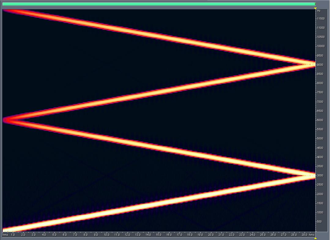

    Второй файл.
    Напоминаю! Звуковой диапазон до 3 кГц!!! Это симуляция!
    Тот же самый синус, но пропущенный через нелинейный элемент с гладкой характеристикой. Это экспонента в диапазоне от -0,2 до +0,2. Перед входом в экспоненту амплитуда уменьшена в 5 раз, после выхода – увеличена в 4,7 раза (предотвращение клиппинга).
    Преобладающими являются вторая и третья гармоники. Уже четвёртая на уровне -96 дБ. Почти ламповый однотактник
    a=140000*(exp(sin(2*pi*f*t)/5)-1;
    Я пока это просто оставлю и пусть каждый, кто хочет, ищет здесь что хочет. Но все знают. Все будут искать только интермоды!
    Ну, вот! Интермоды никто не нашёл. Потому что их нет. Что добавилось от внесения нелинейности? 2я, 3я, 4я гармоники. И они точно также, как и основной тон заполнили диапазон выше Fs/2. Но пролезли и ниже. Как пролезли я выяснять не планирую. Единственное, вот только отражение третьей гармоники от нуля. Но не могли же только в этом месте синтермодить
    Последний раз редактировалось Hrun; 29.04.2020 в 10:46.
