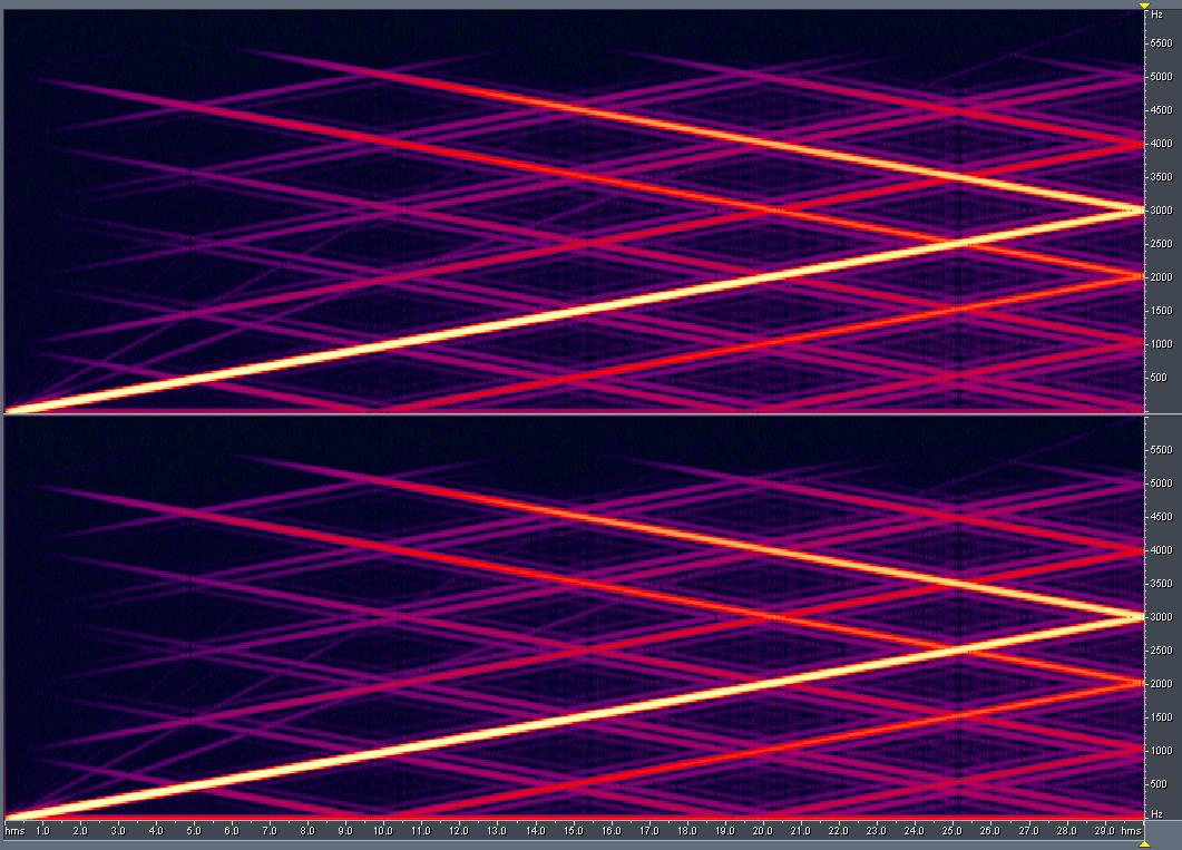

    Вопрос - откуда берутся эти частотные составляющие, кроме основного тона? Ответ - из-за некратности воспроизводимых частот с частотой дискретизации...
    Да, это бред оказался.
    По сути, что надо сделать? (Пытаюсь доказать или опровергнуть вот это)
    Сгенерировать файл со ступеньками и посмотреть спектр в редакторе. И можно ничего не слушать. Думаю, всё будет видно. Но вавки в сях я не генерировал, а разбираться пока не стал. Попробовал попроще.
    Моделирование провёл сам. Картиночки пока не очень красивые. Как сделаю нормальные - выложу. Но сам уже разобрался. Там всё довольно просто. Да, это всё из-за нелинейности усилителя. Любая гармоника достигает Fs/2 быстрее, чем основной свип-тон, и, отражаясь от Fs/2, начинает опускаться вниз. Поэтому вторая начнёт отпускаться с 22 кГц до 11 кГц, когда основной тон достигает 11 кГц, третья - когда основной тон достигает 7 кГц, четвёртая - 5 кГц, и т.д.
    Вот здесь хорошо видно. Те линии, что поярче.

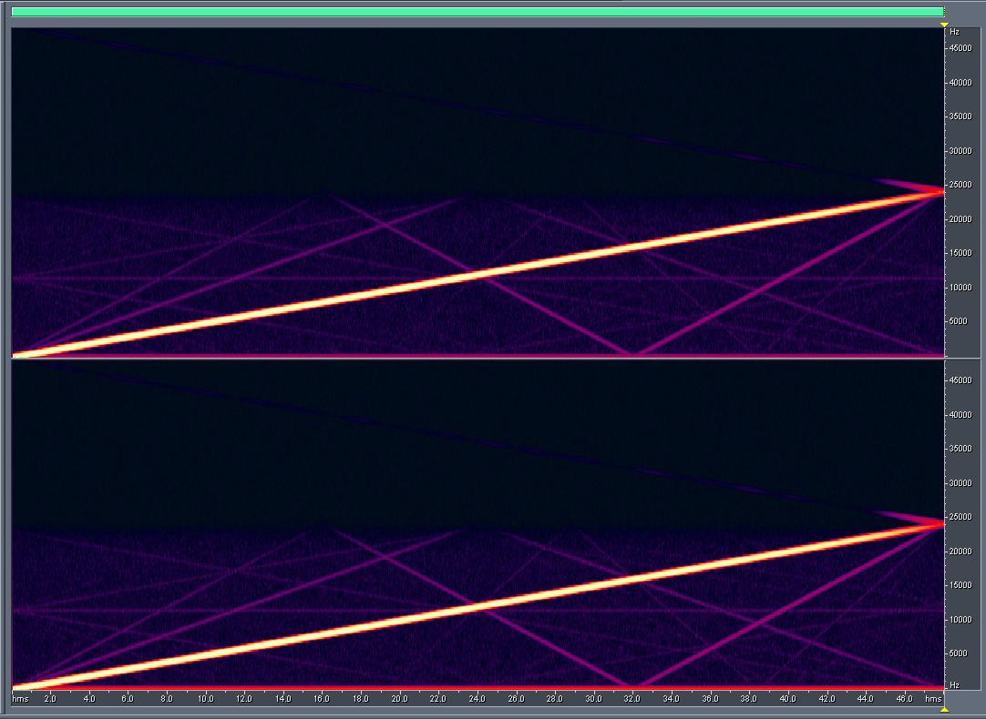

    А здесь ничего не понятно
    Это обе старые картинки отсюда (описание там же), а не результат моделирования.
