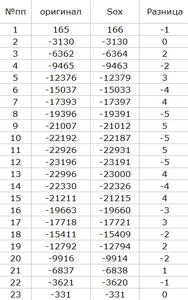

    ViktKors, проверил гипотезу о понижении уровня передискретизатором (для того, чтобы избежать межсемплового клиппинга) - гипотеза не подтвердилась. Как видно из таблицы сравнения - исходные отсчеты меняются нелинейно. Вообще не нравится мне такое искажение исходных данных

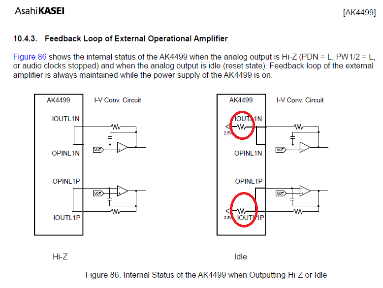

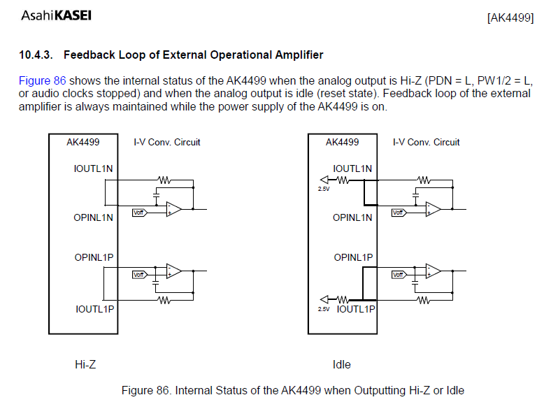

    Насчет последней датащит дает:
    Как видно, это самый тупой I-V, который только возможно себе представить.
    Какие уж тут MFB
    таблица не пристегнулась
    "Гипотезы" никакой нет. Есть практика нормальных ЦАПовых ЦФ (встроенных) и практика плохих ЦАПовых ЦФ.
    Просто проиграйте файл из ссылки и посмотрите на высоту интерсемплов и высоту синуса (и относительно интерсемплов, и абсолютную, относительно 0 dBFS).
    Стратегий реализации апсемплинга есть масса - от описанной банальной перенормировки громкости, до адаптивных алгоритмов, но выбор все тот-же

    В вашем файле просто неграмотная нормализация, которая ничего общего с апсемплингом не имеет.
    Можно отсчеты перевести в 24 разрядную сетку, НА ОДИНАКОВОЕ значение уменьшить абсолютное значение и передискретизировать. Тогда есть вариант, когда исходные отсчеты (24 разрядные, до передискретизации) не будут искажены передискретизатором. Но большинство апсемлингов - их исказят.

    Странно, у меня открывается.
    То, что это у "нормальных людей" это работает - заслуга железа.
    Кстати, если проанализировать разницу в таблице, то, если не ошибаюсь, получается там добавлен синус 22050 Гц, очень малой амплитуды. Или алиасы?

    Надеюсь, сейчас видно.
    ---------- Сообщение добавлено 19:53 ---------- Предыдущее сообщение было 19:50 ----------
    И софта, который не игнорирует очевидное.
    Да софтово это совсем просто лечится - в фубаре понижаем уровень с повышением разрядности, после чего передискретизируем. Однако, я совсем не про это пытался поговорить...

    Есть осцилляции, которые могут быть чем угодно, например тупо от того, что это отсчеты недалеко от начала фонограммы и мы наблюдаем обыкновенный "звон" импульсной характеристики фильтра.
    Так расскажите..

    Рассказываю, рассказываю, картинки показываю...
    Нет, конечно, взял не вначале отсчеты. Хотя, мысль здравая - надо попробовать подальше выборку сделать.
    Ничо он не дает. Это схематическое отображение связей, на которых 64 Ома даже резистором не изобразили, хотя в таблице указали. А что там помимо схематического изображения есть - мы не знаем. И глитчинг они чем то победили.
    Ага, дающий невиданную ранее линейность и рекордно низкий шум. Т.е. все остальное, более "умное", работает хуже. Хорошая такая тупизна...
    Повторяю картинку, теперь с красными кружочками по заказу:
    Это не те резисторы, про которые говорит Владимир.
    А я им еще 100 ом добавил...
    Это выходное сопротивление ЦАП. Я же писал про резистор, который МЕЖДУ IOUT и OPIN. Что такое "между" - понятно?
