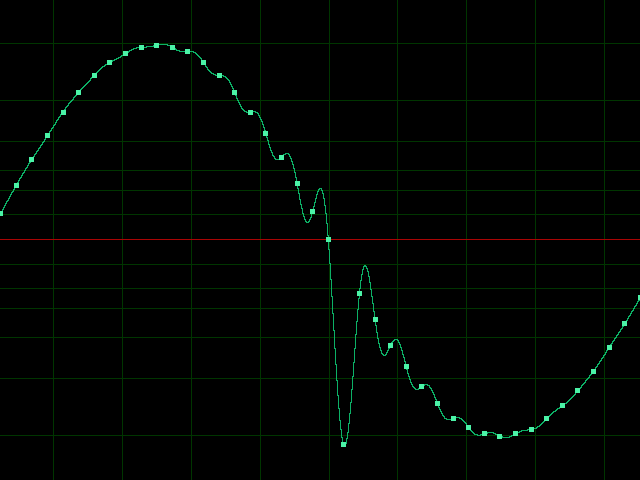

    А как это связано с неприкосновенностью "родных" отсчетов? Искажения определяются среднеквадратичной разницей, т.е. по площадям, а не по "нетронутым" отсчетам.
    "Родные" отсчеты - это то, что имеем. Если один отсчет изменим - получим искажение (гипертрофировано, конечно, но для наглядности):

    Вроде очевидно же...
    Только заметил эту фразу.
    Во-первых, наверное, всё-таки не "среднеквадратичной"? А именно по площадям. То есть по произведению времени на значения сигнала. Так? Или имеется в виду другое?
