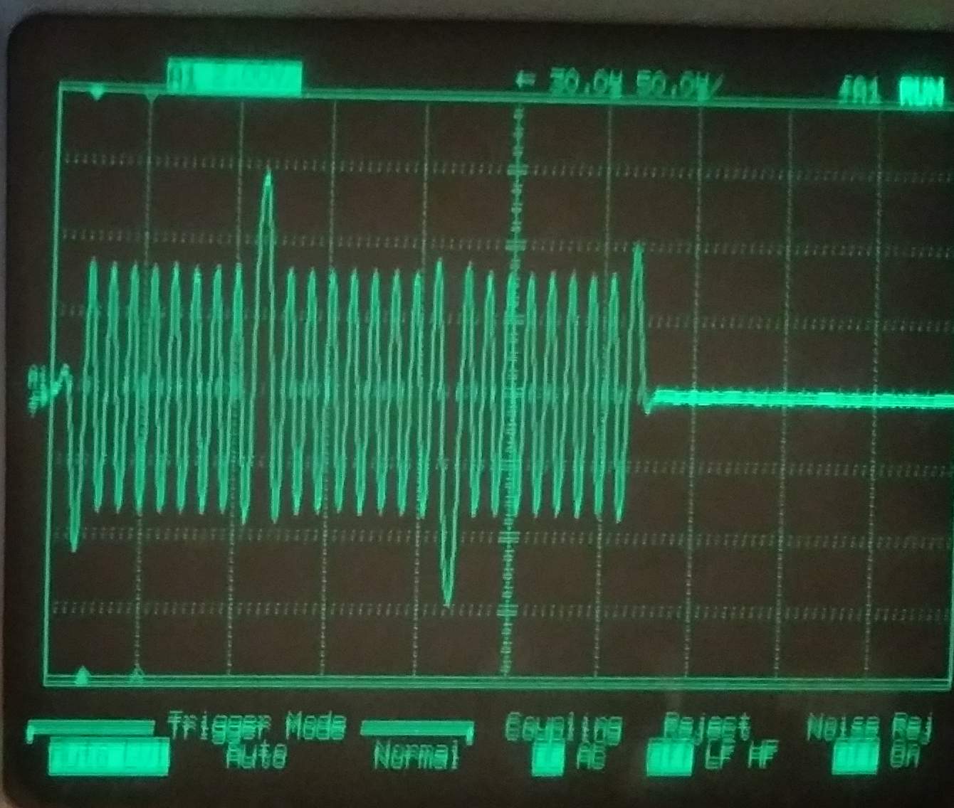

    Вот разработчики AK4499 хвастались, что они сумели ликвидировать межсемпловый всплеск на переходной характеристике своего ЦАПа.
    Где они об этом хвастались?
    И что значит "ликвидировать"? Большинство ЦАПов его "ликвидируют", при уровнях близких к 0дБ, а его кнадо не ликвидировать, а пропускать.

    https://av.watch.impress.co.jp/img/a.../512/a06_s.jpg
    https://av.watch.impress.co.jp/img/a.../512/a07_s.jpg
    Отсюда:
    https://av.watch.impress.co.jp/docs/topic/1179512.html
    Но как они это сделали?
    Ты знаешь, у меня с японским как-то не очень
    Но я не заметил там ничего, что относилось бы к межсемпловому клиппингу.
    В любом случае, на него больше влияет не I/V а ЦФ, и клиппинг зависит от его установок.
    Сорри что телефоном, лень кабель искать. Вроде не пил ничего, а фотка смазанная получилась, но думаю видно:Нажмите на изображение для увеличения.
    Да у меня еще хуже - гугл выручает.
    Но там и по картинкам однозначно понятно о чем речь. Вопрос в том, как они этого достигают?
    И зачем они ОС в IV-convertor пропускают через кристалл ЦАПа? Че они с нею там делают?
    Они внутренние подробности 4499 охраняют лучше чем Форт Нокс!
    Не помогает ни NDA ни знакомые-инсайдеры там
    Уже пчти год с ним бьюсь.
