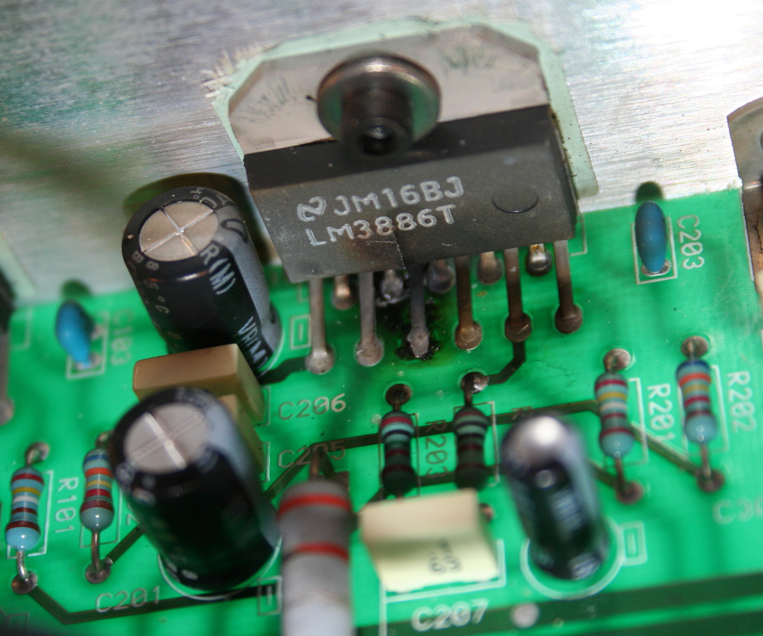

    Достались мне криво работающие активные двухполосные мониторы KRK V8.
    Оригинальные американские, на динамиках Focal и TTI (Nokia).
    Осмотр показал, что головки в порядке, а вот на плате имеется одна сгоревшая LM3886T (на НЧ у них стоит пара микросхем) и вздутый кондёр рядом с ней.
    В общем, где ремонт, там и твик рука об руку идут. Поэтому подумалось, что можно было бы какие-то базовые улучшения провести, чтобы с паяльником два раза не лазить.
    Уважаемые гуру! Я таким делом вообще в первый раз решился заняться – был бы очень признателен, если подсказали бы по двум большим вопросам:

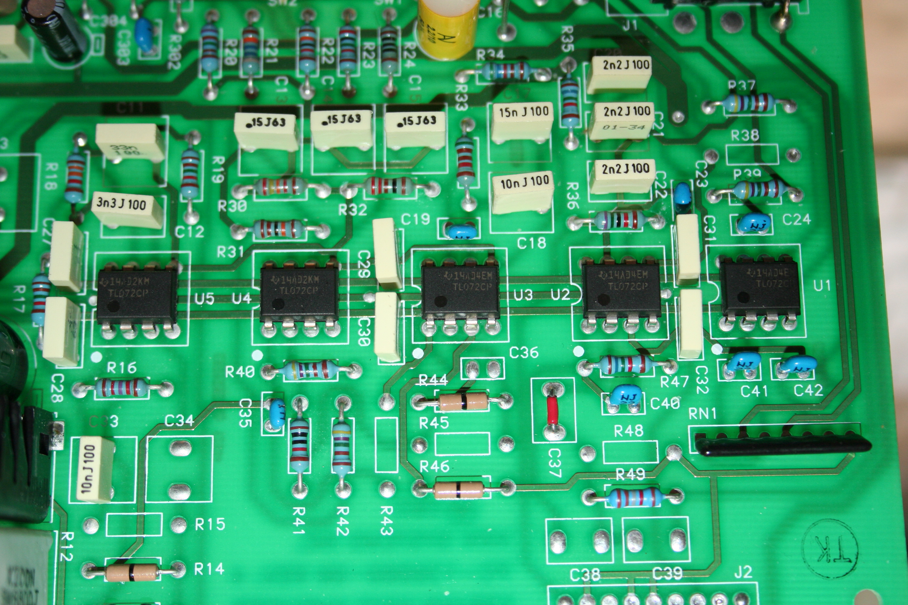

    1) Нужно ли менять конденсаторы/резисторы/диоды на "более лучшие" и в какой цепи это желательнее сделать в первую очередь, а где можно оставить всё как есть (питание, кроссовер, усилитель)?
    2) На схеме (прикладываю pdf) указаны операционники OPA2134, а в реале на плате стоят TL072. Лучше поставить OPA или оставить TL? Если OPA лучше, то можно ли "тупо" выпаять TL и в те же дырки впаять OPA?

    Если цена устраивает на OPA2134, то почему бы не заменить.
    Мост диодный можно заменить на Шоттки, немного напряжения добавится.
    Ёмкости на ногах ЛМ-ок можно увеличить и купить получше, но вы ограничены их диаметром.
    Всё упирается в разводку печатной платы, если она неоптимальна, то это потолок.
    Ёмкостей в фильте после моста явно мало на такое кол-во лм-ок. Раз бы в 6 увеличить, а то и больше. Если брать на 35В ёмкости, то это впритык, лучше взять Вольт на 50, но это уже дорого.

    Их можно смело впаивать в те же дырки из под TL072?
    Точная маркировка ОУ - TL072CP. Посмотрел предложения по OPA2134 – увидел модификации A, UA, PA (это тип ножек, что ли?). Также они есть производства TI и BB. Какие порекомендуете покупать?

    Цитата Сообщение от TimD Посмотреть сообщение
    Их возможно на что-то получше заменить или и так пойдёт?
    Так пойдёт
    Я бы все конденсаторы белые с маркировкой заменил на fkp, mkp (при ограничении в размерах)
    Без маркировки не трогал бы они по питанию
    ---------- Post Merged at 22:24 ---------- Previous Post was at 22:16 ----------
    из ОУ я бы менял на такие же JFET. Мне нравятся opa1642 всегда хороший результат получается, только вот не знаю есть ли в dip корпусе, если нет то чз переходник с soic на dip
    Возле ног LMок да поёмче бы (слева от них, пара). Если размер поджимает то ставлю jamicon TK и не парюсь
    Диодный мост заменяю на шоттки традиционно - https://forum.vegalab.ru/showthread....=1#post2578133
    Остальное бы не трогал

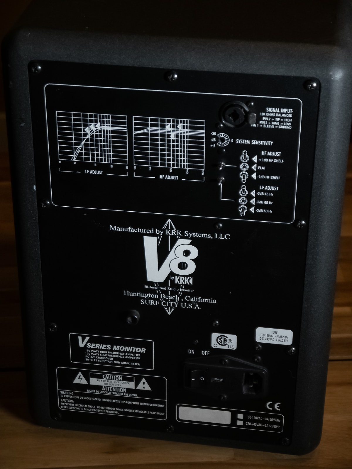

    если речь об элементах SW1, SW2, то это переключатели фильтров.
    с попы монитора видно их назначение:

    Пока нет. Я заменил пару кондёров (на схеме С104 и С204), один из которых у сгоревшей микросхемы был вздувшимся, и заменил две LM3886 на новые (они в параллели работают, поэтому решил заменить сразу две). и всё заработало.
    но тут ещё одна проблема образовалась: на здоровой плате я выпаивал для чистки переключатели (SW1, SW2), так как они хрустели и замыкали цепь через раз, и скорее всего перегрел что-то на плате, после впайки обратно оказалось что усилитель на ВЧ (который на схеме не парный, на одной LM-ке - на схеме это U301) стал выдавать нечто странное - при включении полезный сигнал отсутствует напрочь, но начинает нарастать что-то вроде "жёванного" розового шума, и потом, когда шум нарастает до максимума, выдаёт постоянку и выплёвывает диффузор вперёд (я для теста старый ненужный динамик цеплял, чтобы родные твитеры не спалить).
    проверил, что с предусилительно-кроссоверной части сигнал приходит нормальным (выход брал с терминала J2 на плате). то есть проблема именно в усилительной части. с проблемой пока не разбирался - нет времени плотно засесть за тестирование всех элементов в поиске проблемного.
    и ещё: сами LM3886 дико греются, когда подключены к нагрузке (даже когда тракт молчит) - так и должно быть или это следствие какого-то деффекта в питании, схеме обратной связи и тп?

    По умолчанию Re: Твик усилителя/акт.кроссовера на LM3886 и OPA2134 из активных мониторов KRK V8
    От того и сгорели, что греются.
    А без нагрузки не греются? Тогда можно исключить самовозбуждение.
    Т.к. микросхемы вы заменили, но они продолжают греться - причина была в их обвязке или в перекосе питания.
    Что можно подумать, если греются при подключении нагрузки? Очевидно, что начинает течь ток, довольно большой, и его хватает чтобы разогреть микросхему (наверное не менее 0,5А).
    Для начала нужно проверить "плюс" и "минус" питания микросхем относительно общего провода. Если знаки разные а модули приблизительно одинаковые, то проблема в обвязке микросхемы. Если же модули сильно отличаются - проблемы от блока питания.
    Ток начинает течь при наличии разности потенциалов, следовательно, на выходе без нагрузки должно быть высокое напряжение. Большая постоянка на выходе может образоваться если не работает одно из плеч выходного каскада. Но у нас ведь микросхема, и до выходного каскада добраться нельзя. По знаку постоянки можно предположить, какое из плеч не работает и поискать проблему в обвязке микросхемы, обеспечивающей работу именно этого плеча. Либо поступить проще - заменить ВСЮ обвязку микросхемы (или менять поэлементно с контролем результата).
    И естественно, пока все не заработает нормально, не может быть и речи про замену чего-то на "более лучшее"

    Димитрий К, без нагрузки не греются, в том-то и дело.
    Микросхемы на НЧ выходы, которые в паре работают, греются и без нагрузки, так как они вроде и сами друг для друга нагрузкой получаются.
    Когда к ВЧ выходу, где работает одна микросхема (U301), подцепляется нагрузка, то греться начинает и она. Причём эта история с нагревом одинакова на платах обоих мониторов.

    Если без нагрузки не греются, а с нагрузкой - греются, то 2 варианта
    - на выходе ЛМ есть постоянка. При подключении нагрузки начинает течь ток, она и греется
    - она заводится от подсоединения на выход чего угодно. Это или нахомутали со схемотехникой, или похабная разводка.
    Нужно срисовывать схему включения.
    ПС. Хотя можно и не срисовывать
    https://music-electronics-forum.com/...3&d=1389738563
    По=хорошему - нужно тыкаться осцилом.
    Если просто методом тыка
    - 100мкФ возле ЛМ заменить на 470-1000мкФ, желательно лоуеср
    - добавить цепь Cf Rf2, если не поможет, то и Rsn Csn с
    Figure3.TypicalSingleSupplyAudioAmplifierApplicationCircuit
    http://www.ti.com/lit/ds/symlink/lm3886.pdf
    Это при условии, что в отсутствии сигнала и без динамика - ЛМ прохладная, с динамиком - нагревается.
