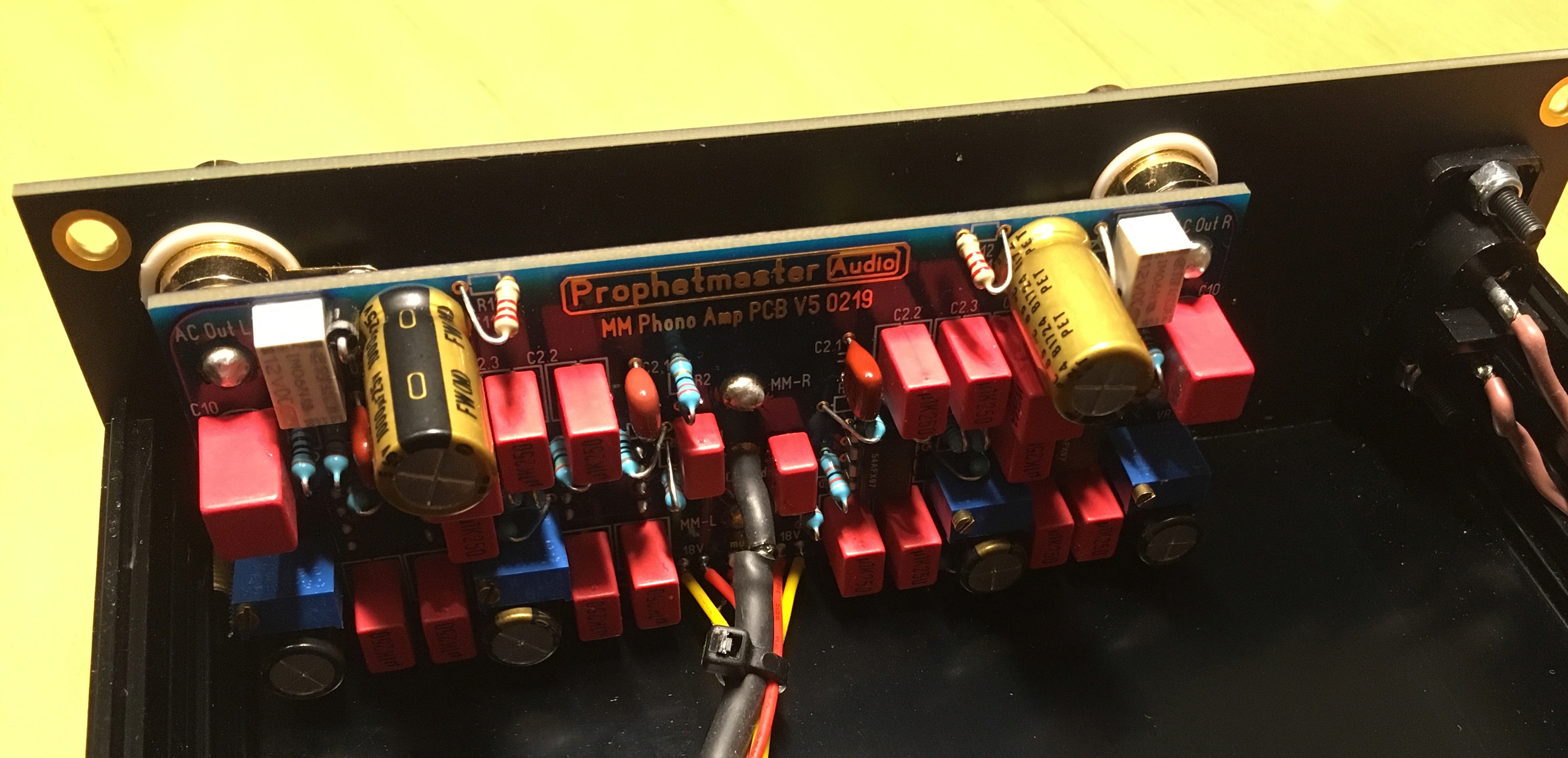

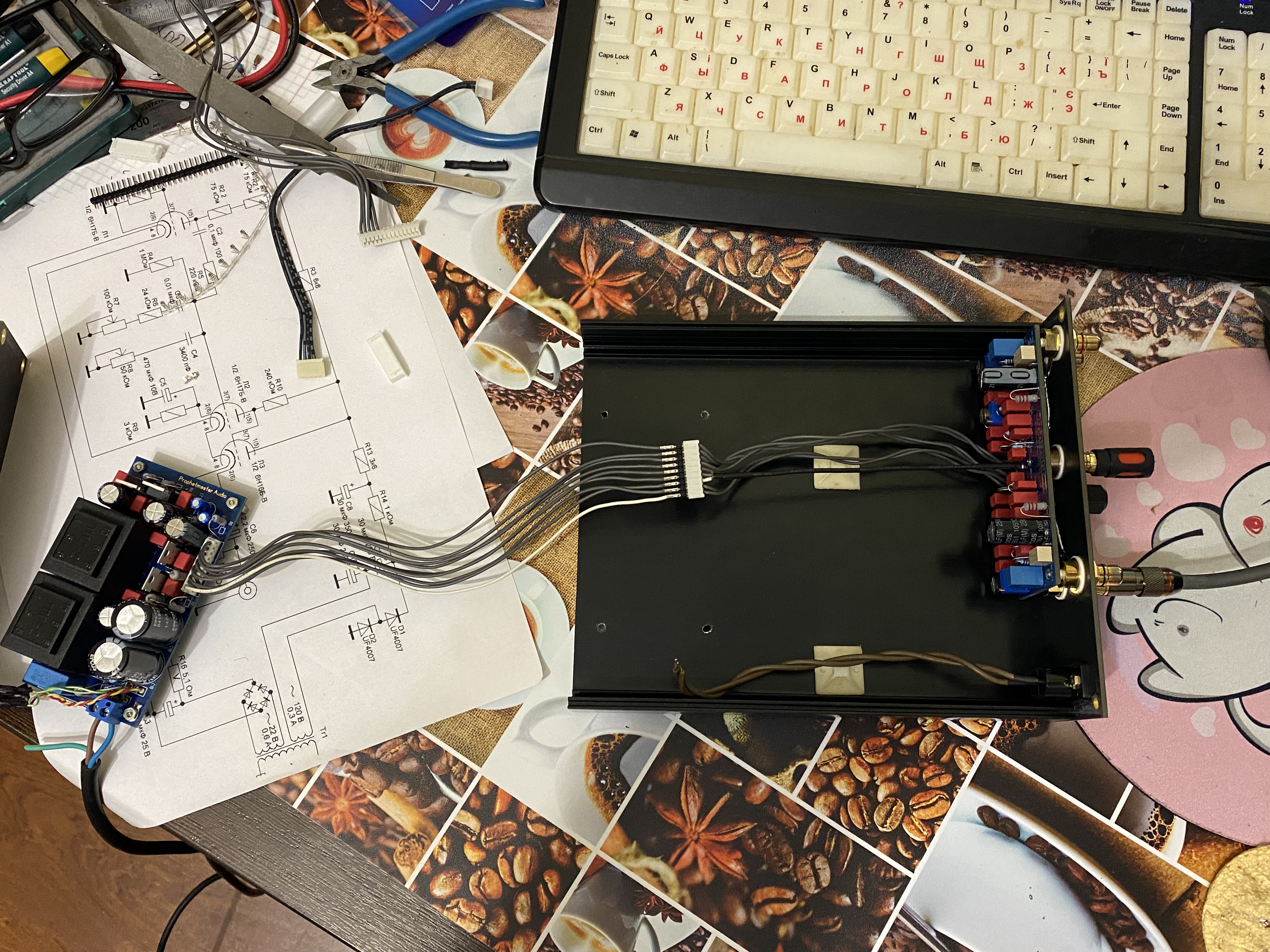

    Решил собрать всю новую информацию в одном месте, так как в старой теме ничего в шапку не вынесешь, а искать что-либо в такой огромной ветке тяжело.
    Коротко об этом проекте:
    10 лет назад "на коленке" был сделан ММ корректор по классической схеме с сосредоточенной пассивной коррекцией между двумя каскадами на ОУ. В принципе, ничего особенного и примечательного в схеме нет, мне просто нужно было через что-то слушать пластинки, а возиться с дискретом было лень. Взял два ОРА2604 и быстро слепил из того, что было в наличии в тумбочке. Когда включил и послушал, то был очень удивлен - он звучал очень даже достойно. Думаю, что "виной" всему именно пассивная коррекция, в первую очередь.
    Потом не раз возникала мысль сделать этот аппарат на более качественной элементной базе и на платах промышленного изготовления, но руки не доходили.
    В этом году один из моих друзей вновь обзавелся винилом, после перерыва в 10 лет, и попросил сделать ему такой. В общем, сделал пару - себе и другу, в очень хорошей комплектации и в симпатичных корпусах. Чтобы не заморачиваться с обработкой металла, переднюю и заднюю панели нарисовал в Спринте, соответствующие по размерам и креплению, и заказал в Резоните из двухстороннего фольгированного текстолита, со всеми отверстиями и надписями.
    Покупается этот китайский корпус и все элементарно собирается, а панели встают как родные. Ножки резиновые, самоклеящиеся, покупал отдельно.
    Платы, при наличии деталей, паяются за выходной день. Из настроек - только покрутить 4 триммера для установки нуля на выходе. Корпуса пришли за две недели.

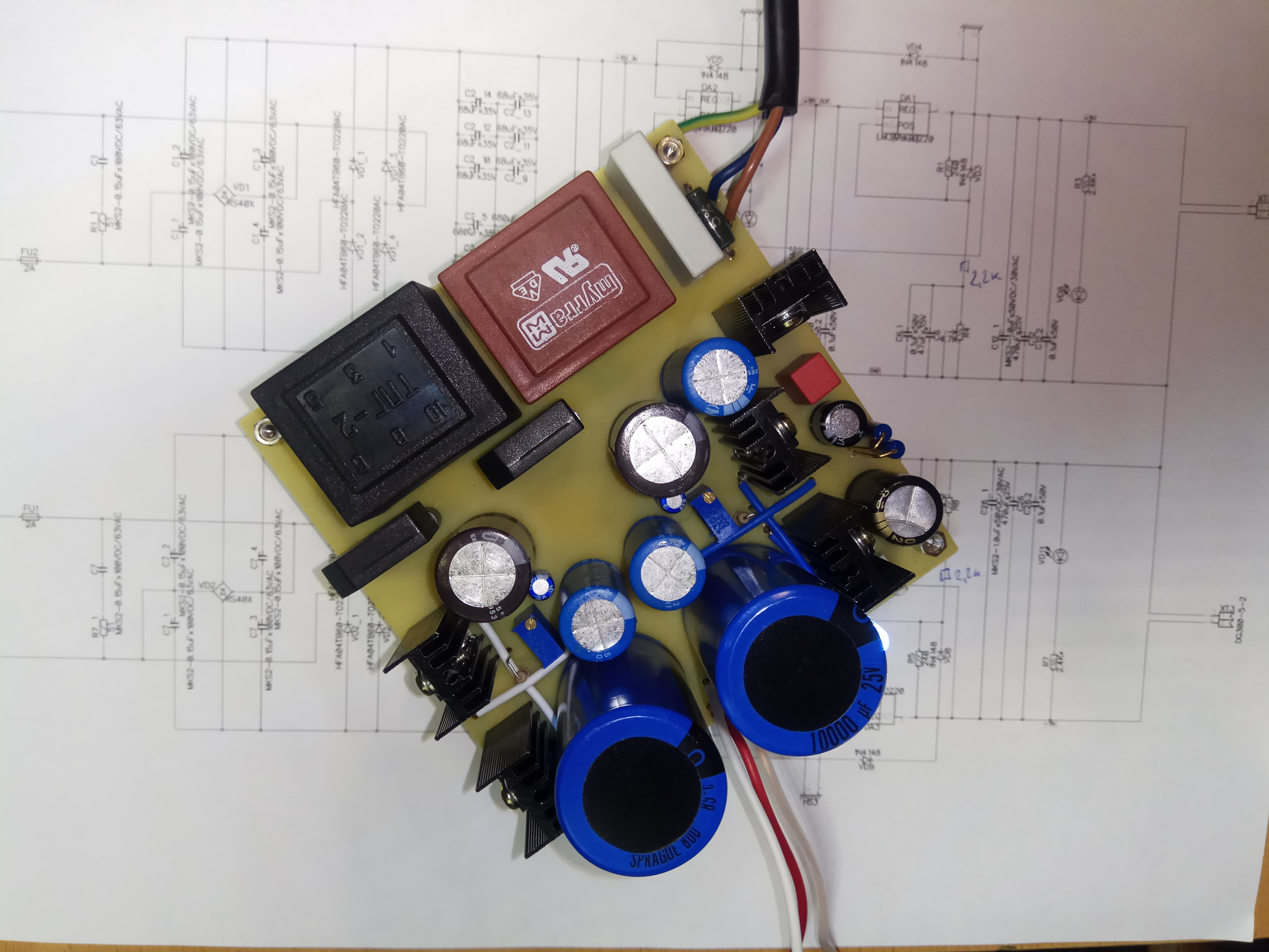

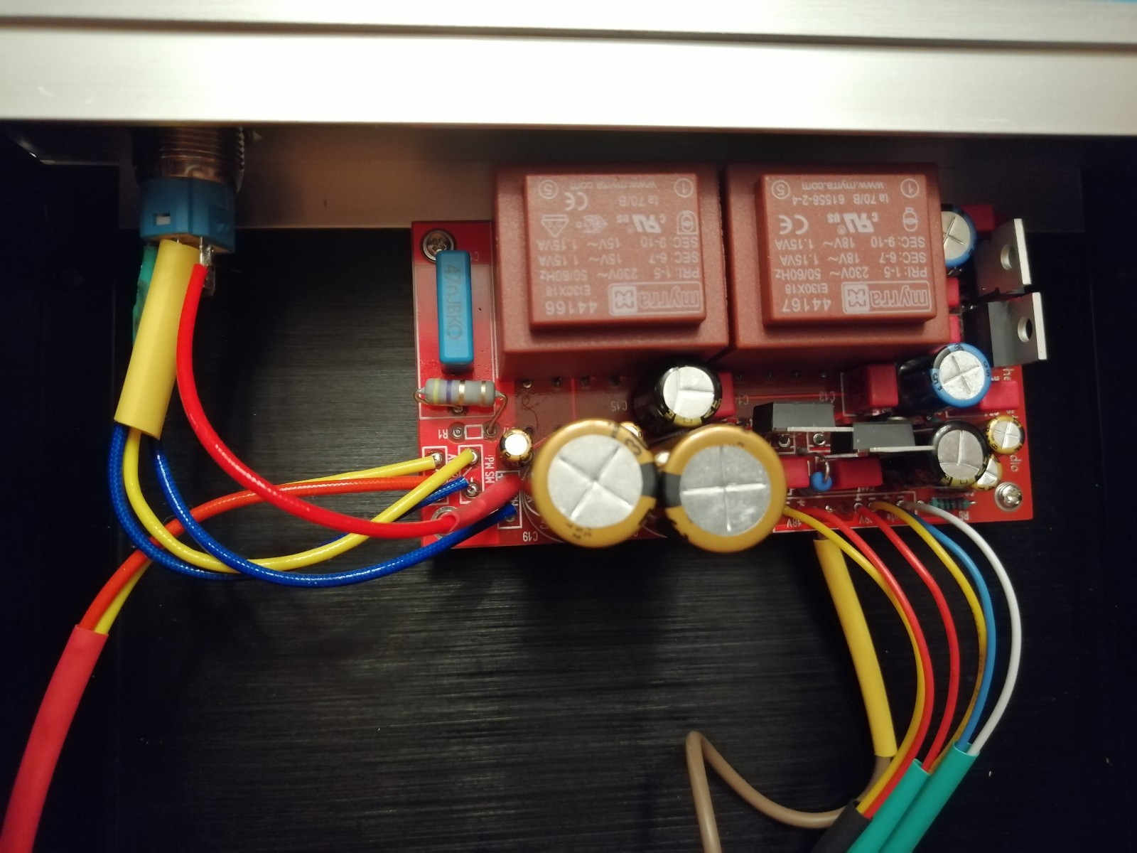

    БП стабилизированный. Один трансформатор чисто для аудио, другой - режим mute и индикация. Это немного избыточно, но так получилось, потому что изначально от второго трансформатора должен был питаться МС усилитель, но не удалось получить приемлемые параметры по уровню фона. Плату переделал на чисто ММ, но второй транс остался - решил на питание аудио части не вешать ничего лишнего, а использовать для всего остального (реле Mute и подсветка кнопки включения) второй транс. Стоит такой трансформатор 200-250 руб, поэтому не критично - себестоимость всего корректора на оригинальных ОРА637, Wima MKP, электролитами Nichikon и приличными RCA разъемами получается под 20000 руб.
    Плата аудио одевается прямо на разъемы, что обеспечивает короткий путь сигнала и компактность разводки земли.
    Корректор УПТ (усилитель постоянного тока), с ОРА637 удается выставить уровень постоянного напряжения на выходе 200-300 мкВ, но предусмотрен еще и дополнительный выход через конденсатор. Сейчас поставил Wima MKS 2,2 мкФ. На плате нарисован электролит - изначально думал использовать туда Nichicon KZ 22 мкФ\25 В, но реально не подключаю вертак туда вообще, так как прямой выход все равно звучит лучше. УМ тоже УПТ.
    Так как все УПТ, то пришлось делать цепи Mute - иначе, не только будут щелчки при включении-выключении, но и высокий уровень постоянного напряжения на выходе при выключении корректора (во время разряда емкостей питания). Реализовано все очень просто, но работает хорошо. На схеме все понятно, думаю - небольшую задержку по времени срабатывания реле обеспечивает R-C цепь 100 Ом+1000 мкФ. Емкость включена через диод, поэтому не влияет на время отпускания реле при выключении питания и локально разряжается на резистор 2.2 кОм.
    Выход на светодиод индикации 12 В, так как этого требует антивандальная кнопка с подсветкой У нее резистор внутри. Реле использовал такие, на 12 В: https://www.terraelectronica.ru/product/50924
    Обращаю внимание, что стабы 12 В установлены на плате не одинаково - металлические подложки направлены в разные стороны. Сам при сборке второго корректора припаял их неправильно. Хорошо, заметил сразу

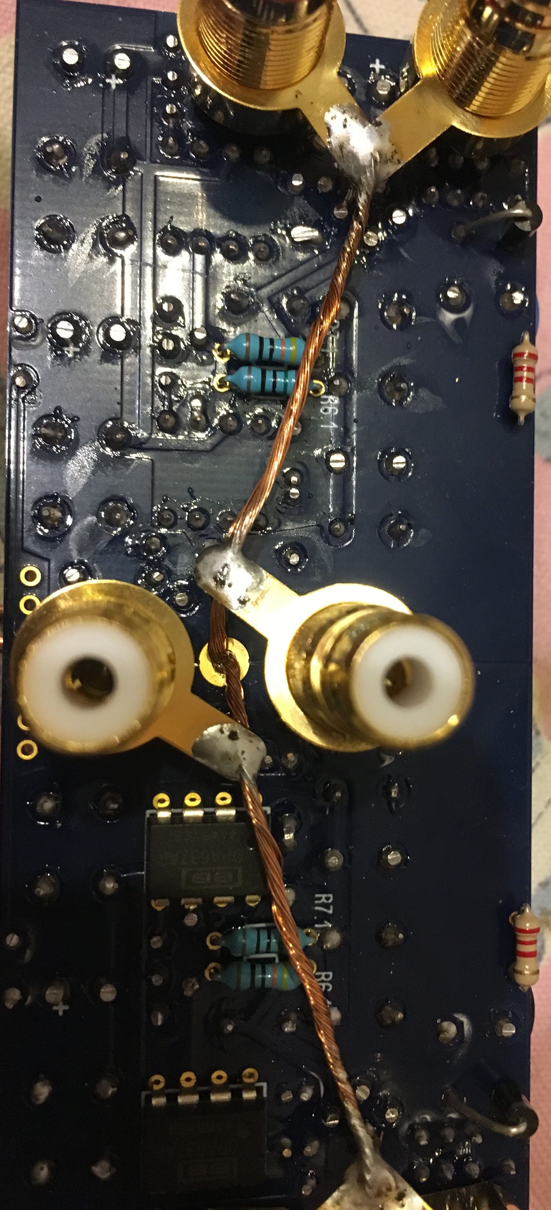

    Разводка земли простая: земли RCA разъемов соединяются вместе поканально и припаиваются на плату в точку RCA Ground, из этой точки земля одним проводом идет на плату БП, другим на клемму земли на задней панели корпуса. На плате БП разъем, в котором на контакты земли отведено три группы. Разъем можно заменить пайкой.
    Проект не коммерческий, все платы не секретные и доступны в формате Sprint-layout - готов отправить через электронную почту.
    На Форуме выкладывать не буду, так как на Али уже продаются корректоры на плате из моей старой ветки.
    Готовых плат у меня не осталось - всего заказывал 5 комплектов, два использовал а три растащили друзья на сувениры. Платы можно заказать, если наберется какое-то количество желающих - второй тираж будет существенно дешевле, так как основные деньги контора берет за подготовку производства, которая оплачивается только в первом тираже.

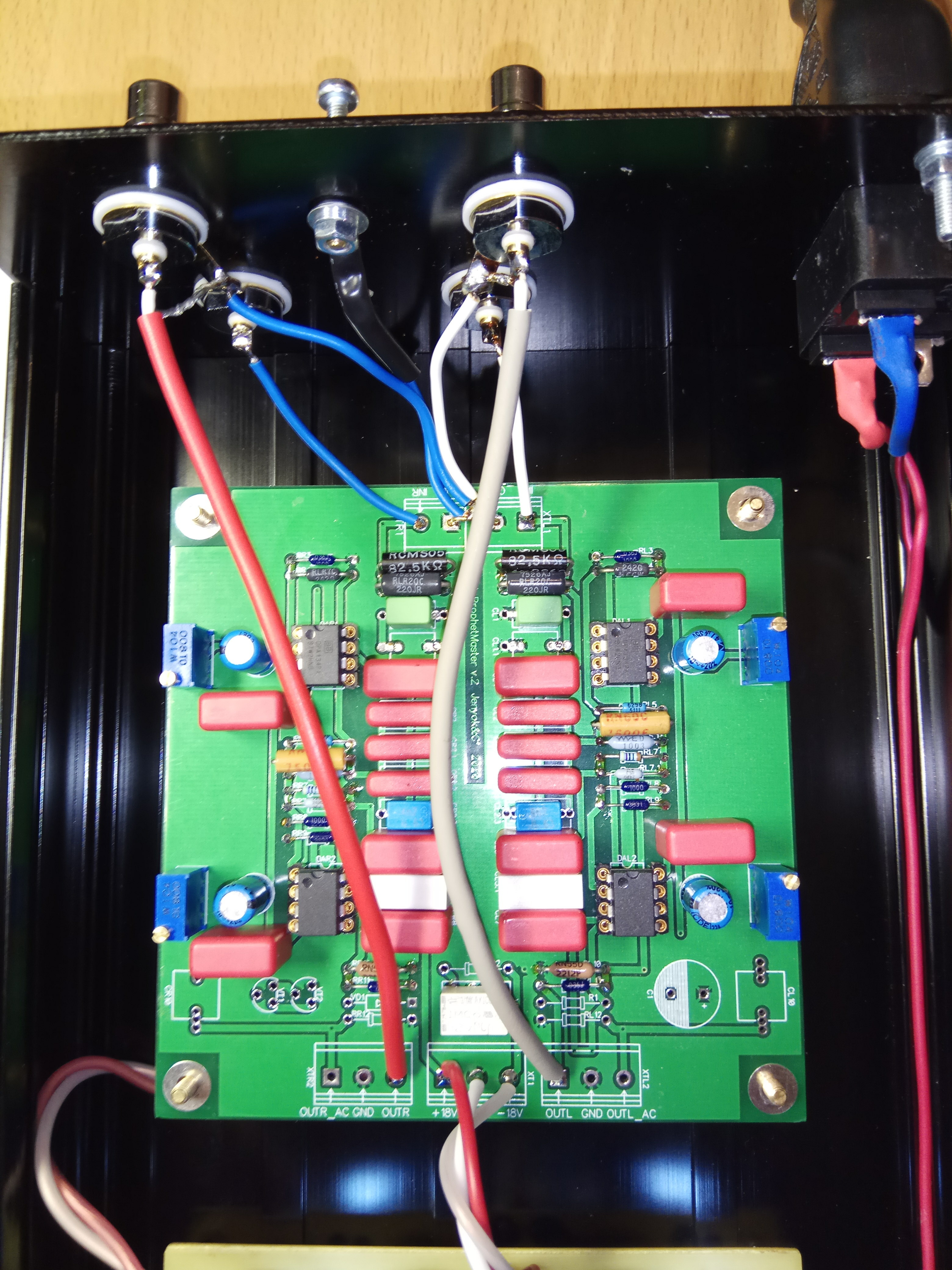

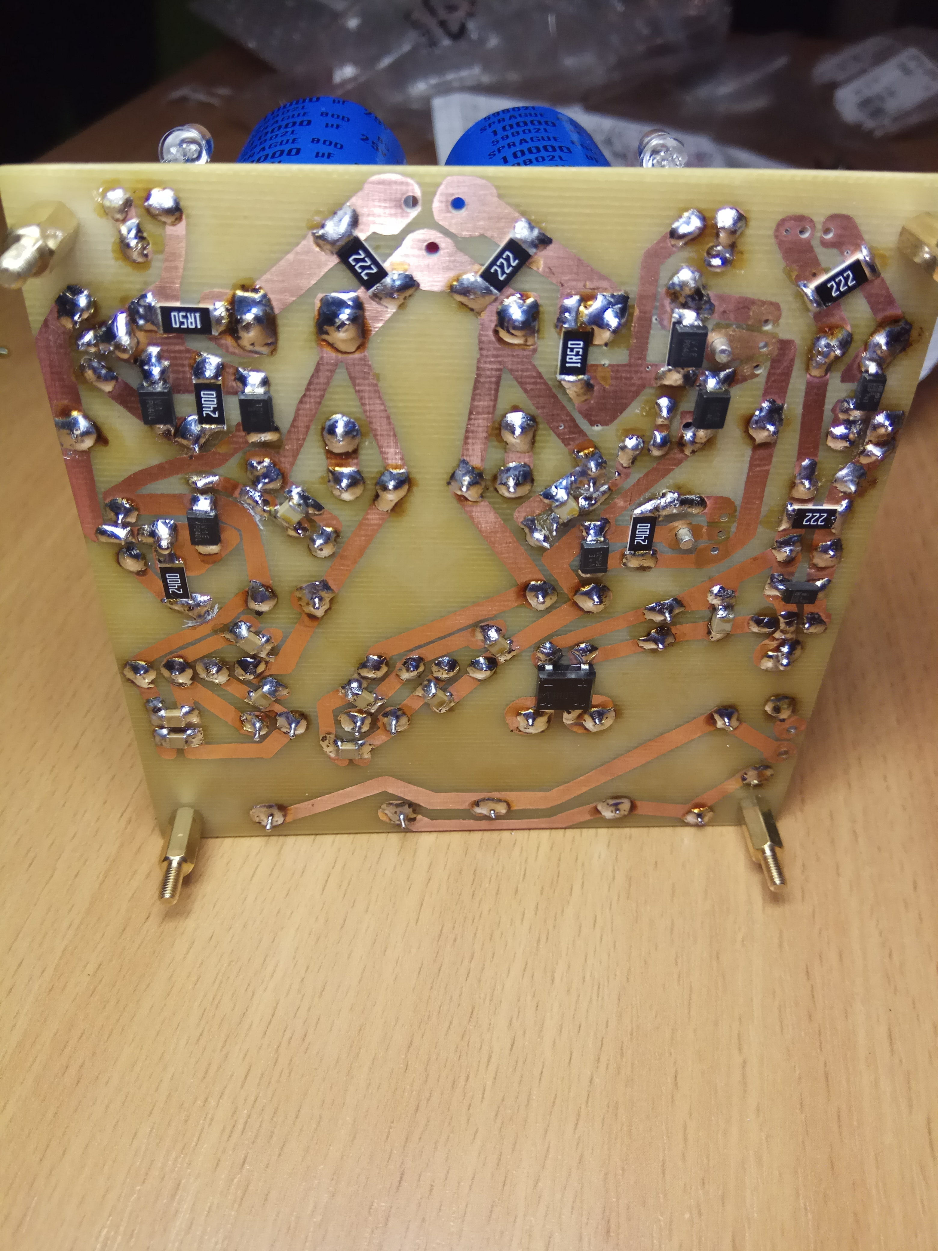

    Платы:
ID:	343711 Нажмите на изображение для увеличения.

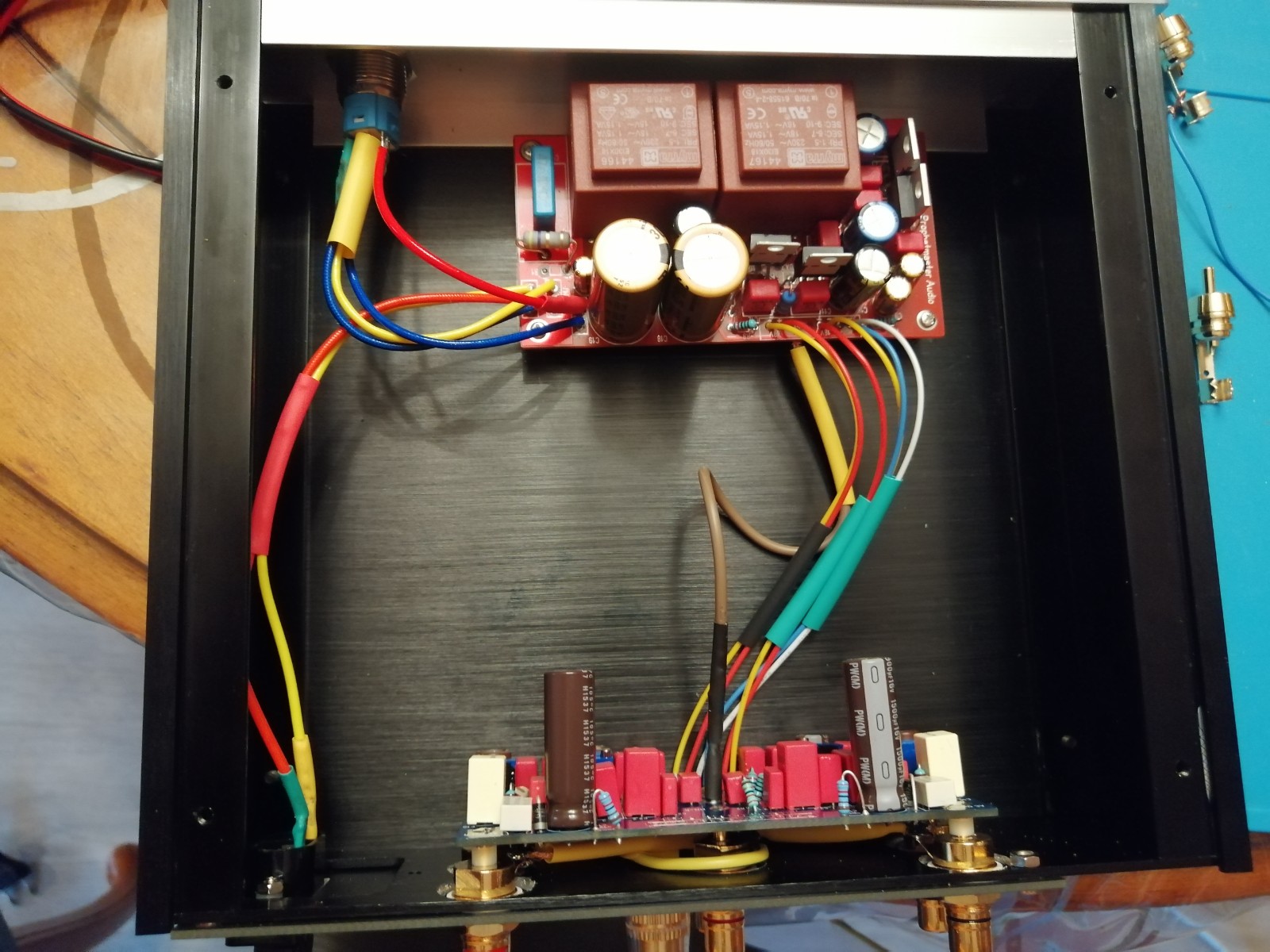

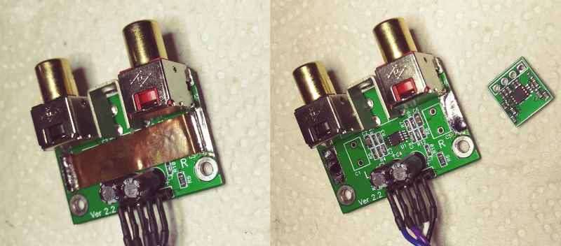

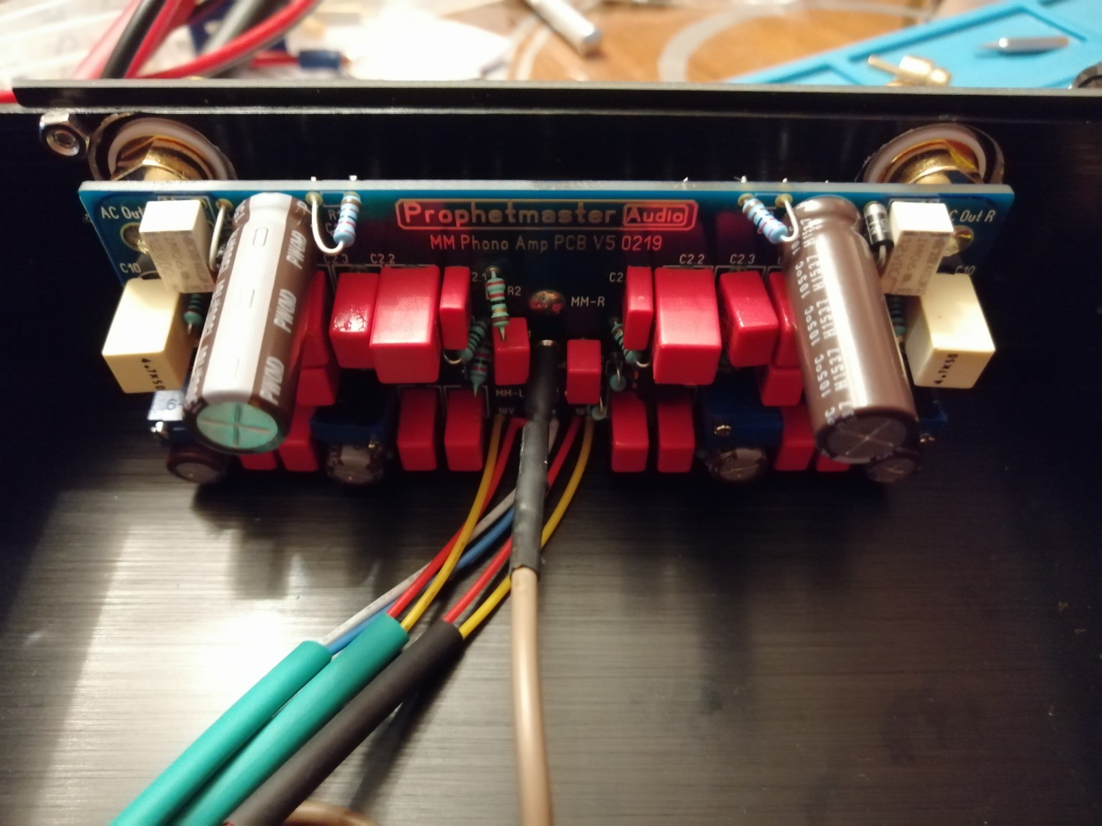

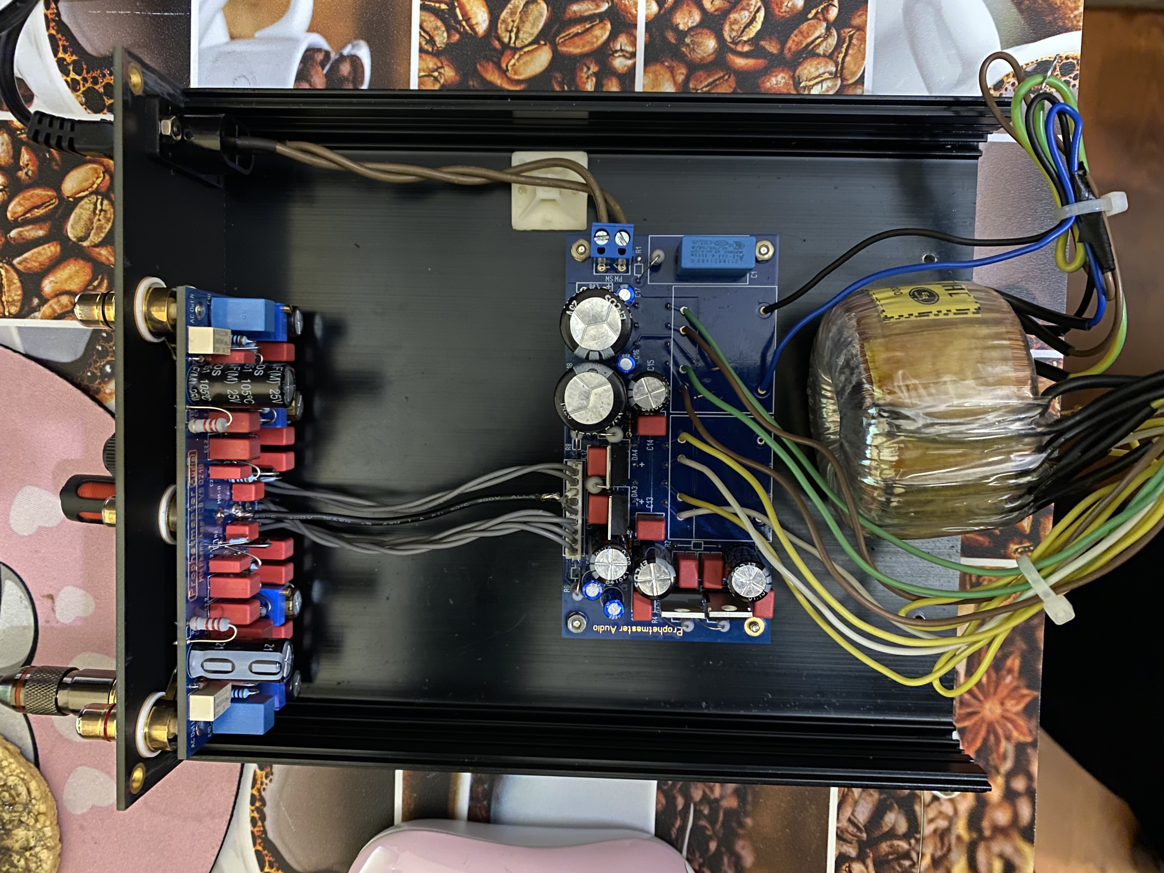

    Сам корректор:
ID:	343713 Нажмите на изображение для увеличения.
ID:	343714 Нажмите на изображение для увеличения.
ID:	343715 Нажмите на изображение для увеличения.
ID:	343716 Нажмите на изображение для увеличения.
    Послушали с другом этот корректор в хорошем виниловом тракте. Штатный корректор аудиосистемы - ламповый EAR834P DeLuxe. Слушали с ММ картриджем. Характер звучания немного разный, но по качеству звука сопоставимо. У EAR звук поплотнее на СЧ, но у этого звук прозрачнее на ВЧ. АЧХ похожи - при смене корректора все остается на местах.

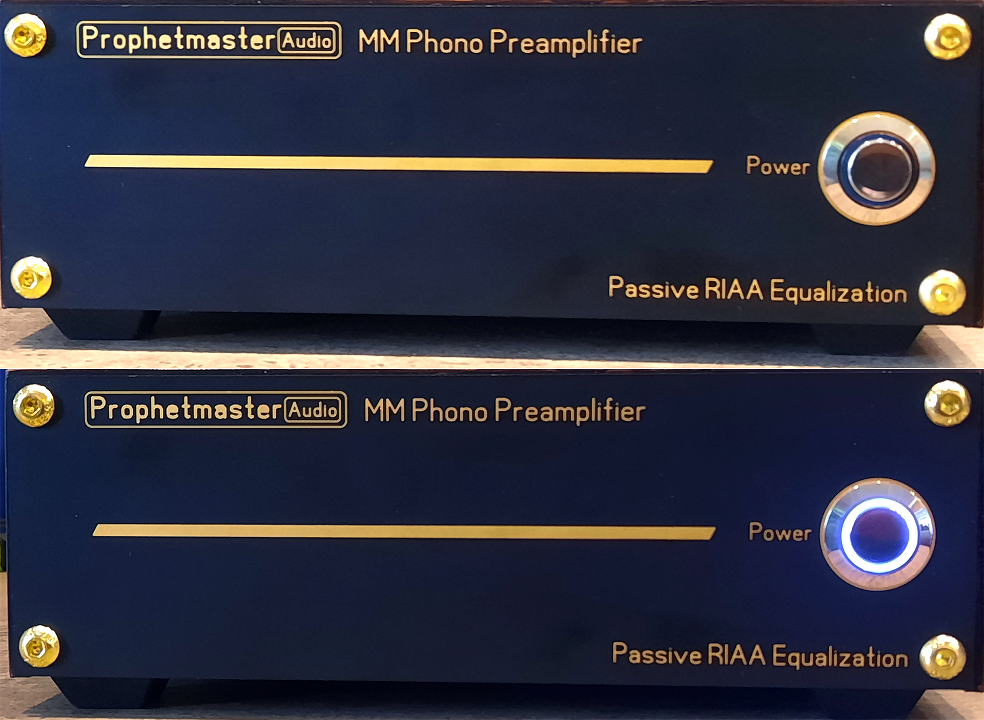

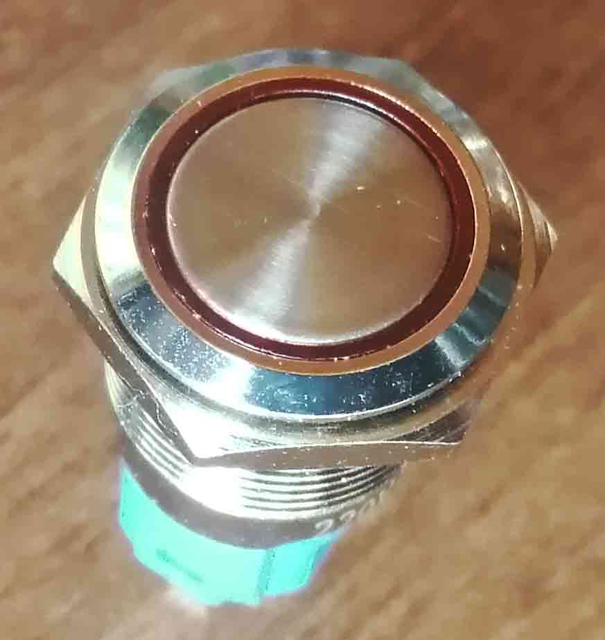

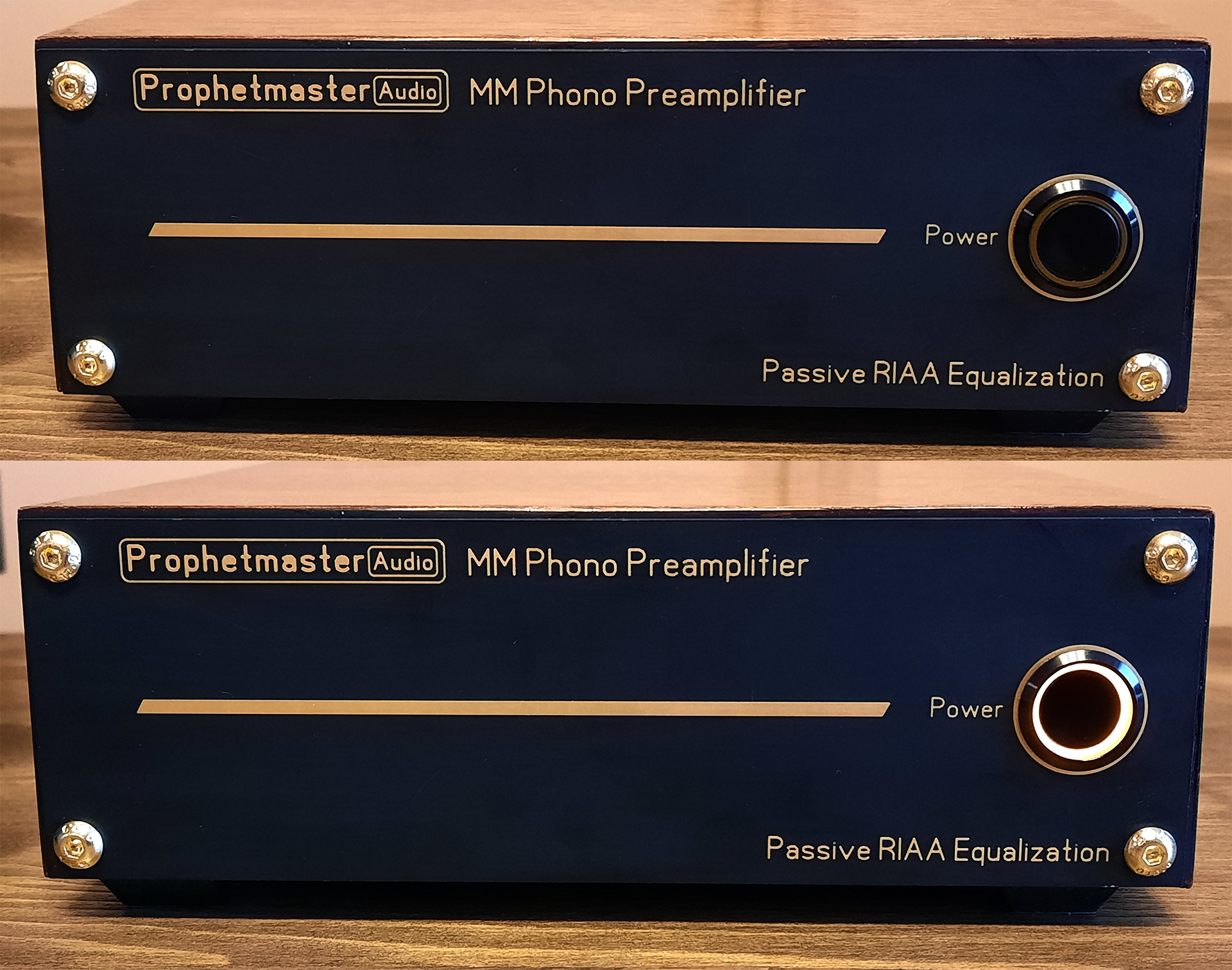

    Поменял кнопку, теперь и внешним видом доволен на 100%.
    Было:
    Стало:

    По умолчанию Re: ММ корректор Prophetmaster Audio
    Все равно это кнопки лифта напоминает. Обычный тумблер будет красивше.
    Или простой толкатель без рюшек, только в этом случае золотого цвета нужен
    Да, лучше смотрится. А где такие дают?
  8. #627
    Новичок Аватар для p0rn
    29.07.2013
    Моск. обл.
    12
    https://m.aliexpress.ru/item/4001298249422.html
