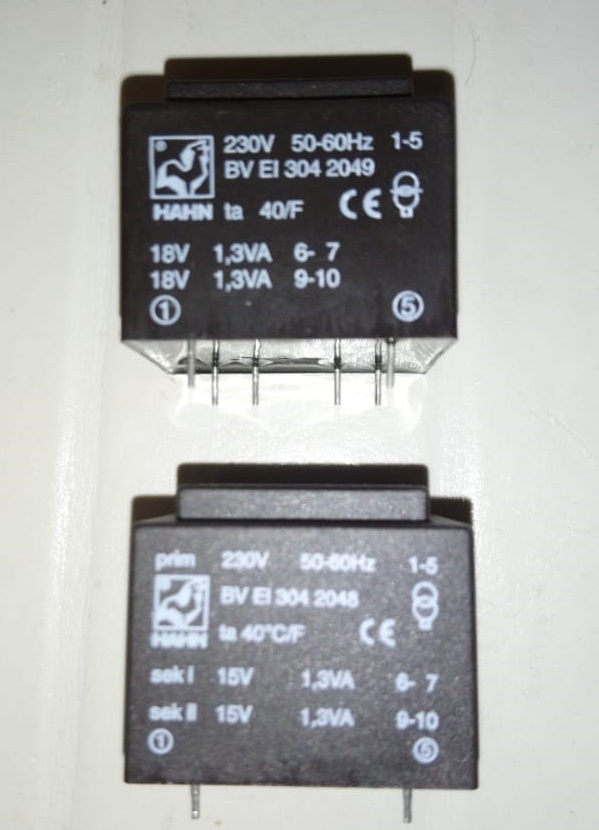

    А какие трансформаторы использовали в данной схеме, можете указать точную модель или кинуть ссылку? А то боюсь другие могут не подойти по габаритам. Почему не использовали низкоиндукционные торы, они вроде как лучше Ш образных.
  18. #57
    Ветеран
    Аватар для Prophetmaster
    23.08.2005
    3,590
    По умолчанию Re: ММ корректор Prophetmaster Audio
    Наши ТПК-2 (1.3 ВА + 1.3 ВА) или Hahn. Есть и в Чипе, и на Митинском рынке.
    Я хотел впаиваемые в плату и небольшого габарита. Насчет, какие лучше - это еще вопрос.
