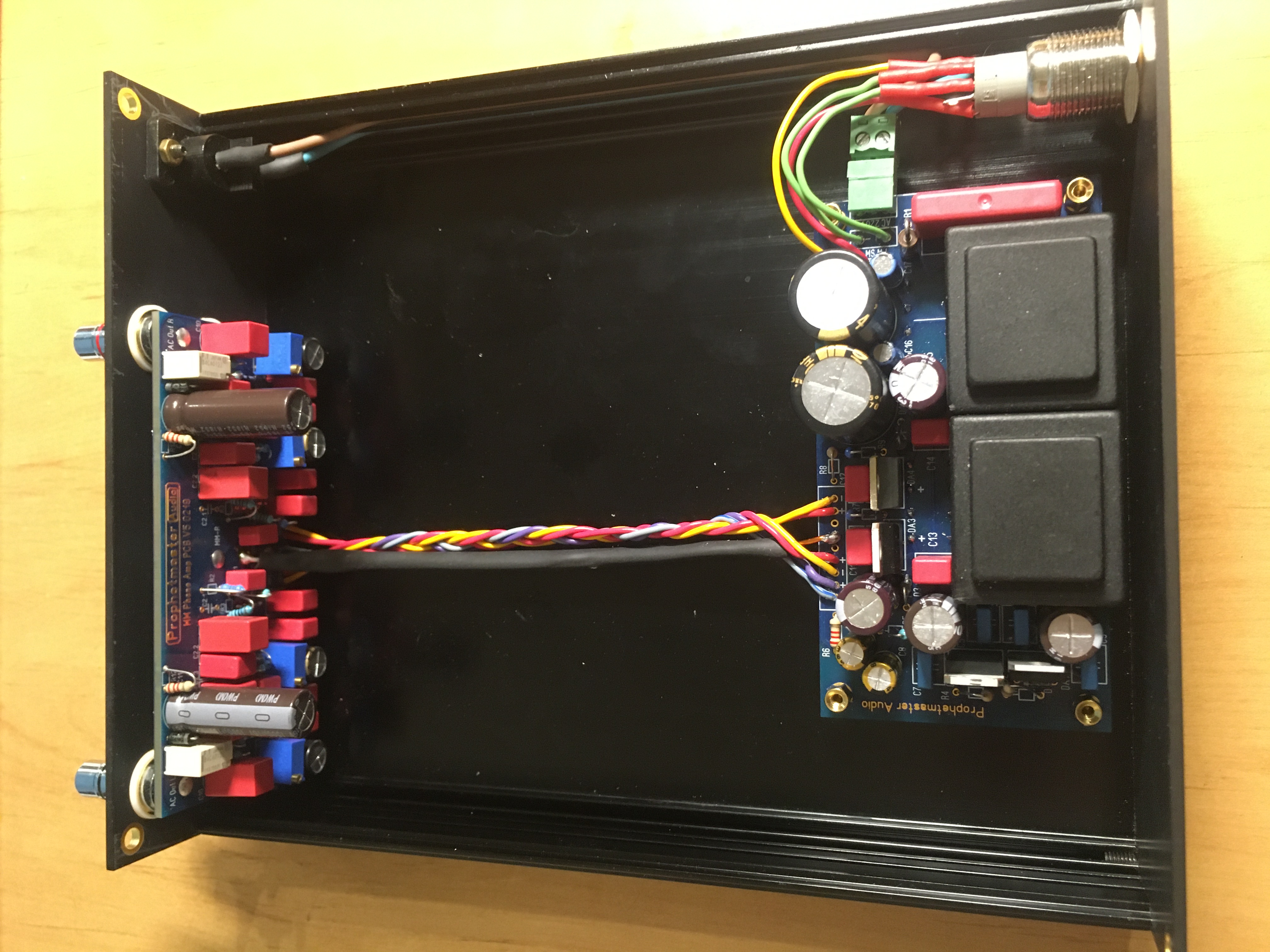

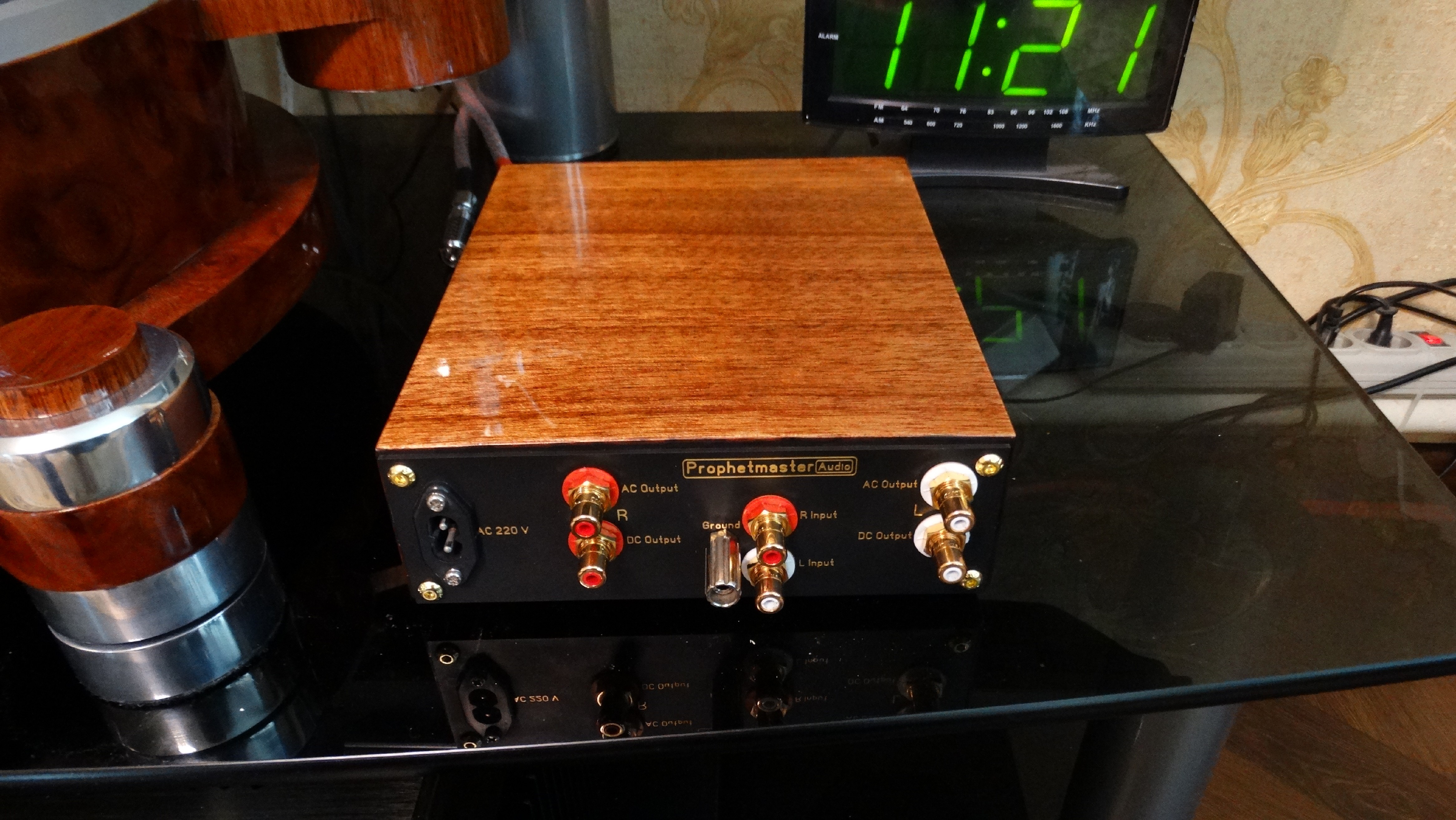

    Решил собрать всю новую информацию в одном месте, так как в старой теме ничего в шапку не вынесешь, а искать что-либо в такой огромной ветке тяжело.
    Коротко об этом проекте:
    10 лет назад "на коленке" был сделан ММ корректор по классической схеме с сосредоточенной пассивной коррекцией между двумя каскадами на ОУ. В принципе, ничего особенного и примечательного в схеме нет, мне просто нужно было через что-то слушать пластинки, а возиться с дискретом было лень. Взял два ОРА2604 и быстро слепил из того, что было в наличии в тумбочке. Когда включил и послушал, то был очень удивлен - он звучал очень даже достойно. Думаю, что "виной" всему именно пассивная коррекция, в первую очередь.
    Потом не раз возникала мысль сделать этот аппарат на более качественной элементной базе и на платах промышленного изготовления, но руки не доходили.
    В этом году один из моих друзей вновь обзавелся винилом, после перерыва в 10 лет, и попросил сделать ему такой. В общем, сделал пару - себе и другу, в очень хорошей комплектации и в симпатичных корпусах. Чтобы не заморачиваться с обработкой металла, переднюю и заднюю панели нарисовал в Спринте, соответствующие по размерам и креплению, и заказал в Резоните из двухстороннего фольгированного текстолита, со всеми отверстиями и надписями.

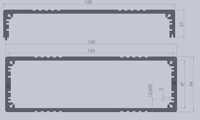

    Покупается этот китайский корпус и все элементарно собирается, а панели встают как родные. Ножки резиновые, самоклеящиеся, покупал отдельно.

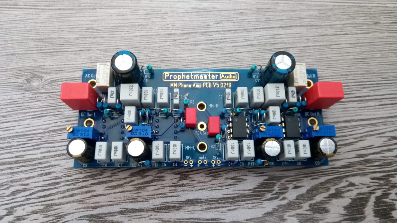

    Платы, при наличии деталей, паяются за выходной день. Из настроек - только покрутить 4 триммера для установки нуля на выходе. Корпуса пришли за две недели.

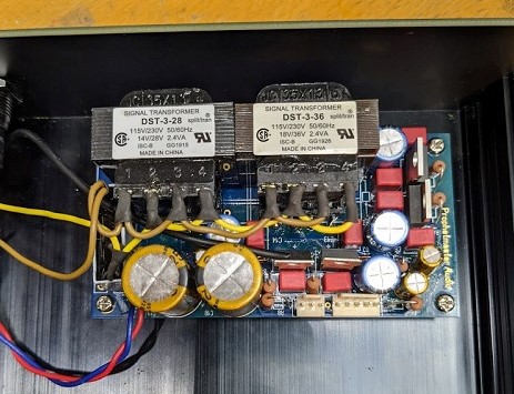

    БП стабилизированный. Один трансформатор чисто для аудио, другой - режим mute и индикация. Это немного избыточно, но так получилось, потому что изначально от второго трансформатора должен был питаться МС усилитель, но не удалось получить приемлемые параметры по уровню фона. Плату переделал на чисто ММ, но второй транс остался - решил на питание аудио части не вешать ничего лишнего, а использовать для всего остального (реле Mute и подсветка кнопки включения) второй транс. Стоит такой трансформатор 200-250 руб, поэтому не критично - себестоимость всего корректора на оригинальных ОРА637, Wima MKP, электролитами Nichikon и приличными RCA разъемами получается под 20000 руб.
    Плата аудио одевается прямо на разъемы, что обеспечивает короткий путь сигнала и компактность разводки земли.
    Корректор УПТ (усилитель постоянного тока), с ОРА637 удается выставить уровень постоянного напряжения на выходе 200-300 мкВ, но предусмотрен еще и дополнительный выход через конденсатор. Сейчас поставил Wima MKS 2,2 мкФ. На плате нарисован электролит - изначально думал использовать туда Nichicon KZ 22 мкФ\25 В, но реально не подключаю вертак туда вообще, так как прямой выход все равно звучит лучше. УМ тоже УПТ.
    Так как все УПТ, то пришлось делать цепи Mute - иначе, не только будут щелчки при включении-выключении, но и высокий уровень постоянного напряжения на выходе при выключении корректора (во время разряда емкостей питания). Реализовано все очень просто, но работает хорошо. На схеме все понятно, думаю - небольшую задержку по времени срабатывания реле обеспечивает R-C цепь 100 Ом+1000 мкФ. Емкость включена через диод, поэтому не влияет на время отпускания реле при выключении питания и локально разряжается на резистор 2.2 кОм.
    Выход на светодиод индикации 12 В, так как этого требует антивандальная кнопка с подсветкой У нее резистор внутри. Реле использовал такие, на 12 В: https://www.terraelectronica.ru/product/50924
    Обращаю внимание, что стабы 12 В установлены на плате не одинаково - металлические подложки направлены в разные стороны. Сам при сборке второго корректора припаял их неправильно. Хорошо, заметил сразу
    Разводка земли простая: земли RCA разъемов соединяются вместе поканально и припаиваются на плату в точку RCA Ground, из этой точки земля одним проводом идет на плату БП, другим на клемму земли на задней панели корпуса. На плате БП разъем, в котором на контакты земли отведено три группы. Разъем можно заменить пайкой.
    Проект не коммерческий, все платы не секретные и доступны в формате Sprint-layout - готов отправить через электронную почту.
    На Форуме выкладывать не буду, так как на Али уже продаются корректоры на плате из моей старой ветки.
    Готовых плат у меня не осталось - всего заказывал 5 комплектов, два использовал а три растащили друзья на сувениры. Платы можно заказать, если наберется какое-то количество желающих - второй тираж будет существенно дешевле, так как основные деньги контора берет за подготовку производства, которая оплачивается только в первом тираже.

    Все, что внутри каждой рамки, находится на одной плате. Нумерация элементов соответствует имеющимся платам БП и корректора.
    Для конденсатора С2 предусмотрено 4 места на плате. У меня установлены 0.22 мкФ, 0.1 мкФ, 0.1 мкФ и 10 нФ - с учетом небольшого подбора по разбросу получилось очень точно. Для С3 предусмотрено 2 места на плате. Установлены 0.1 мкФ и 47 нФ.
    Резистор R6 на плате имеет две пары контактов в параллель - поставил 750 Ом и 100 кОм. С учетом разброса имеющихся в наличии Ферстроников 1 % получилось 741.4 Ом. Резистор R7 тоже двойной на плате и составился из 24 Ом и 510 Ом. Вышло 22.7 Ом. По расчету параллельного соединения немного другие резисторы получаются, но это если бы разброса не было совсем. Я дал ориентировочные значения, которые даже без подбора попадают достаточно близко.

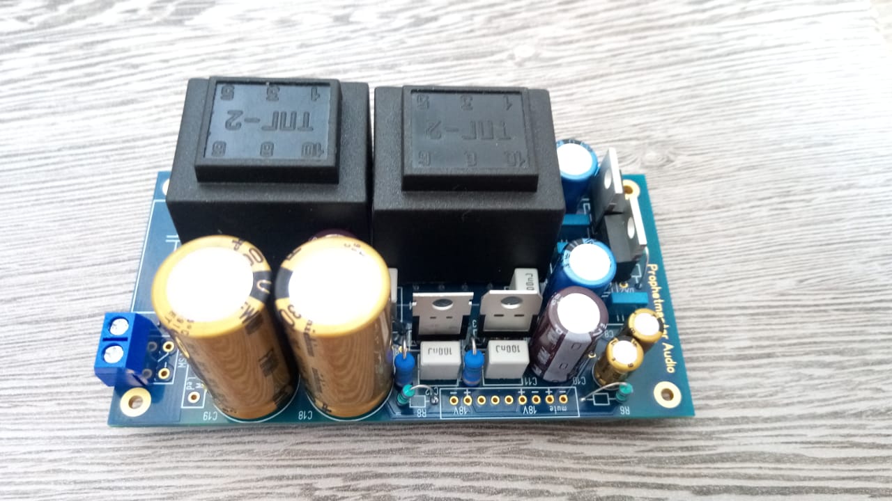

    Платы:
ID:	343711 Нажмите на изображение для увеличения.

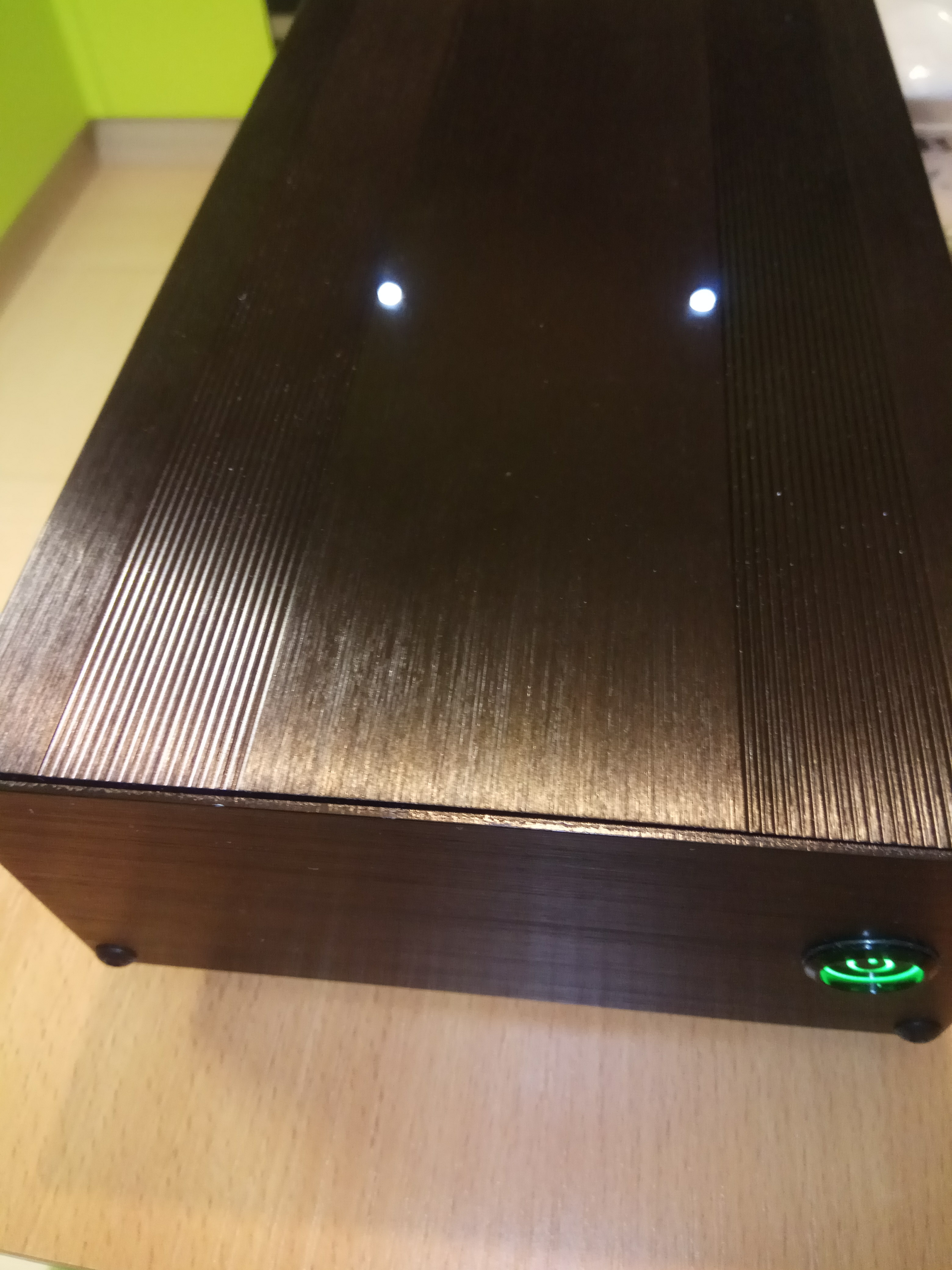

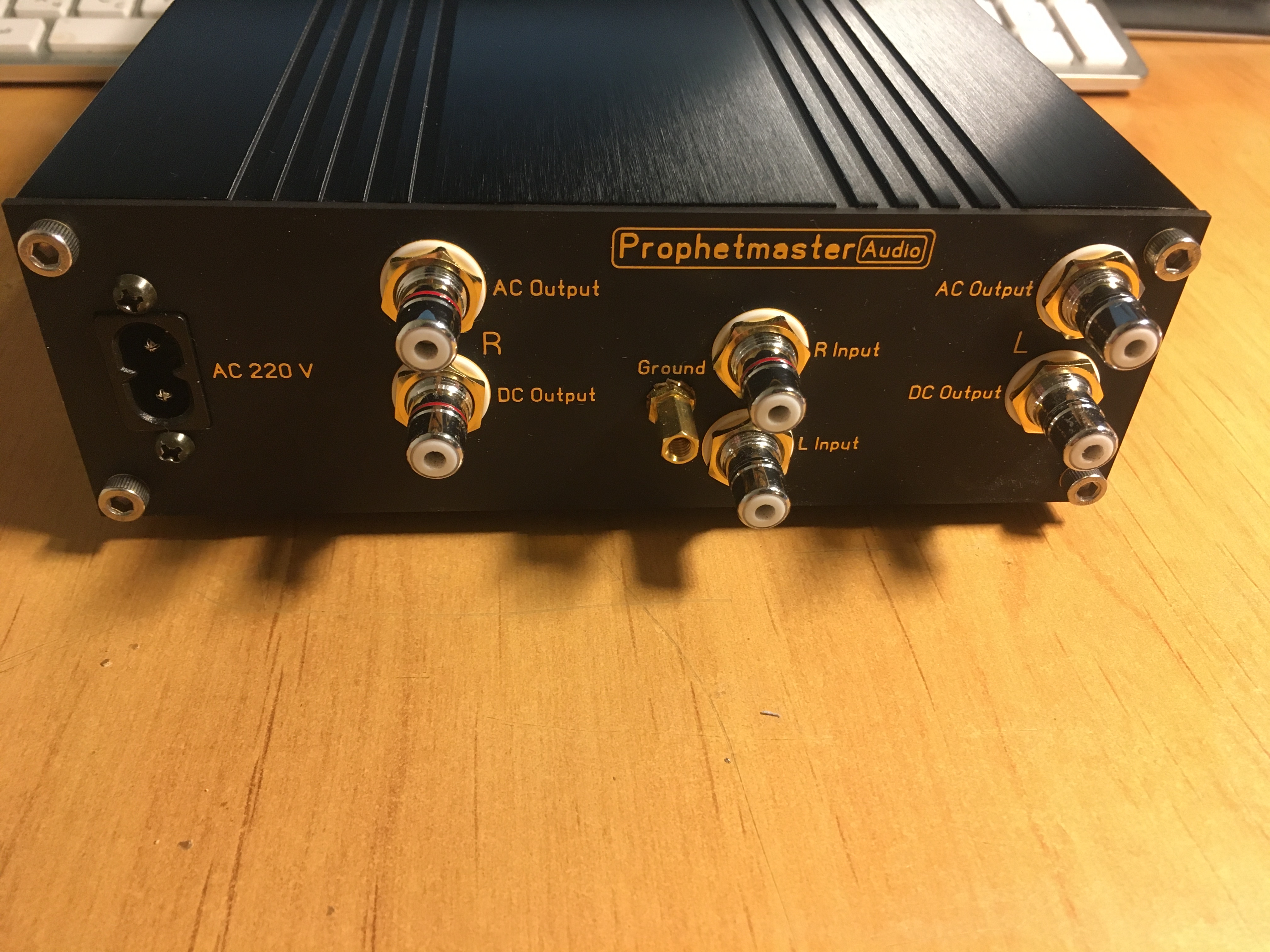

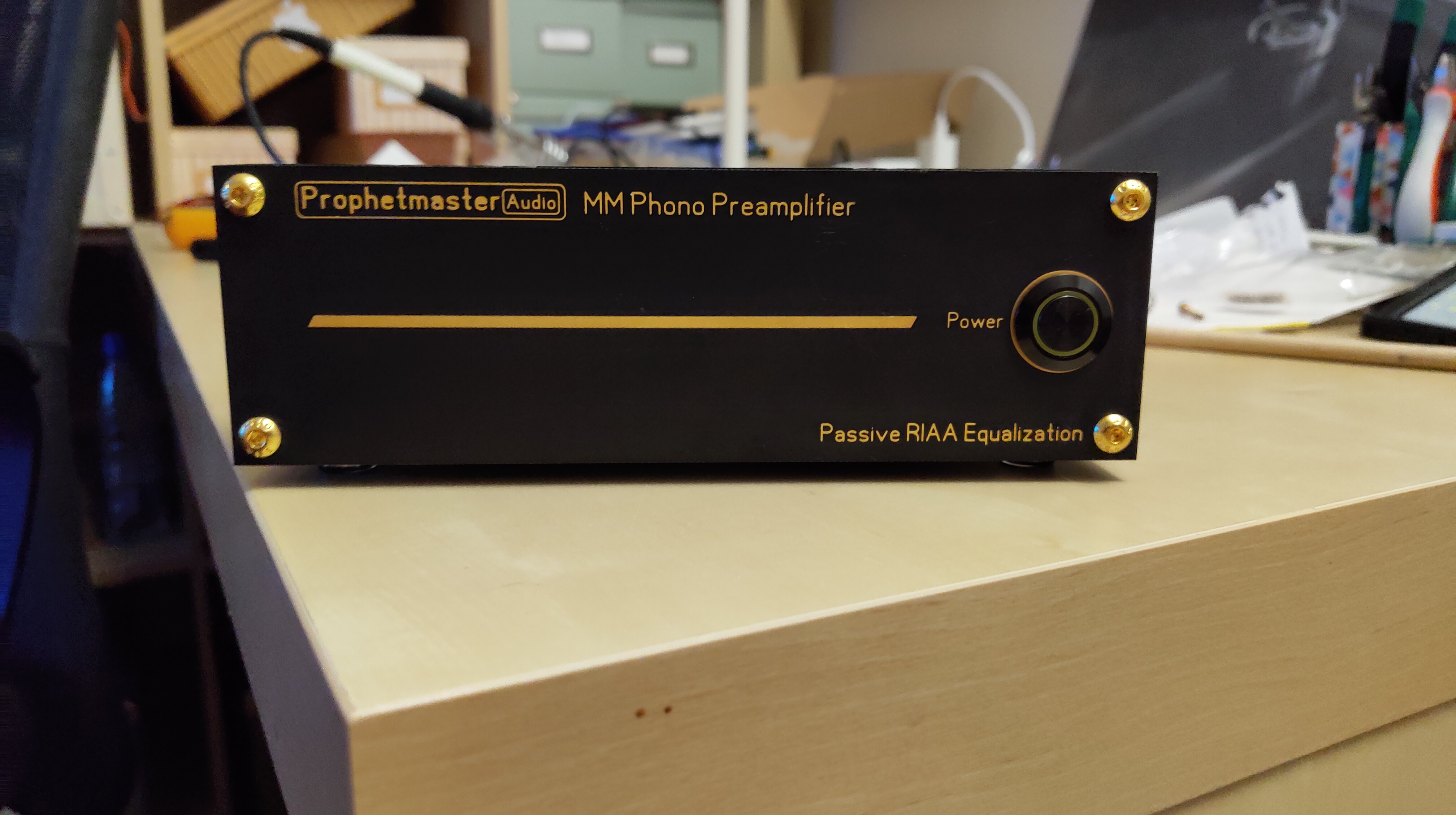

    Сам корректор:
ID:	343713 Нажмите на изображение для увеличения.
ID:	343714 Нажмите на изображение для увеличения.
ID:	343715 Нажмите на изображение для увеличения.
ID:	343716 Нажмите на изображение для увеличения.

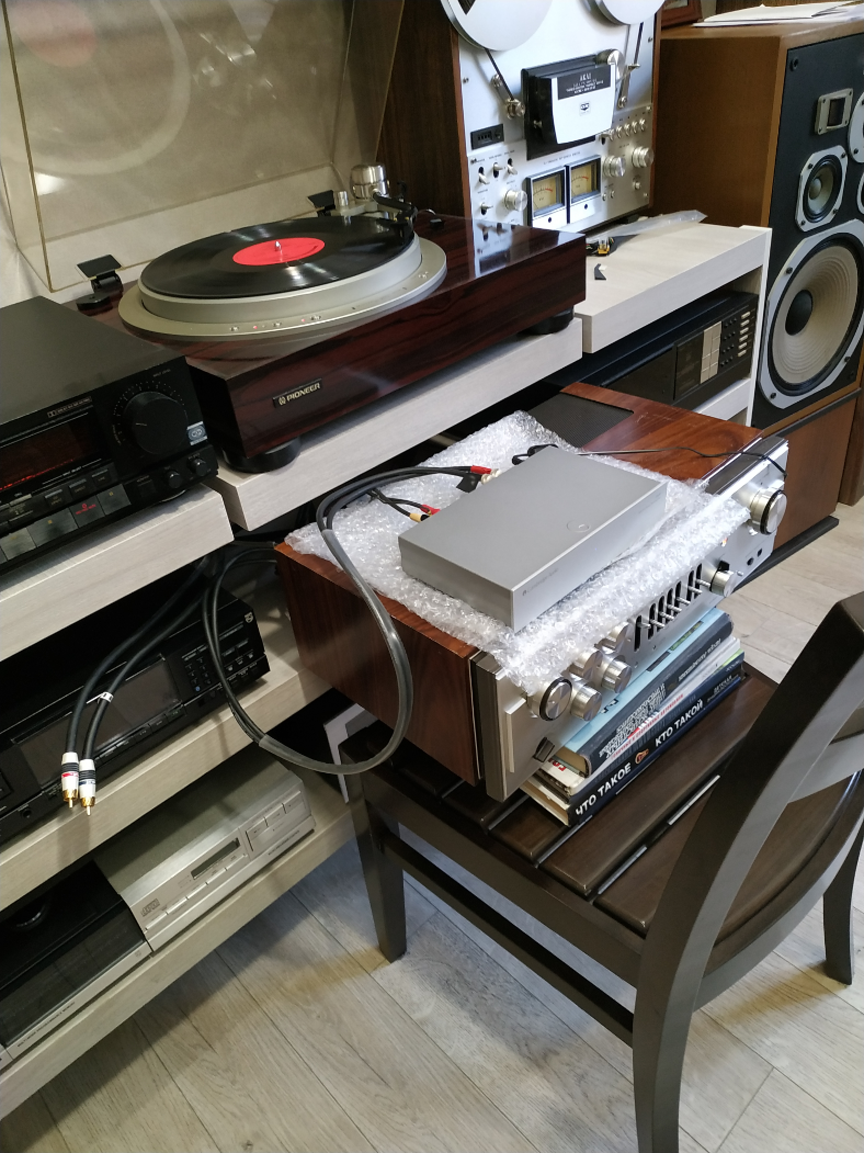

    Послушали с другом этот корректор в хорошем виниловом тракте. Штатный корректор аудиосистемы - ламповый EAR834P DeLuxe. Слушали с ММ картриджем. Характер звучания немного разный, но по качеству звука сопоставимо. У EAR звук поплотнее на СЧ, но у этого звук прозрачнее на ВЧ. АЧХ похожи - при смене корректора все остается на местах.

    Здоровья всем.
    ОУ THS3111 можно применить в данной схеме? И вообще подходит ли данный ОУ для корректора?
    Может кто баловался этим ОУ.
    Просто могу их достать.
  4. #403
    Старый знакомый Аватар для tormozzz
    04.08.2013
    825
    По умолчанию Re: ММ корректор Prophetmaster Audio
    Для данной схемы эти операционники не подойдут по причине отсутствия входов смещения.
  5. #404
    Частый гость Аватар для "мир"
    14.05.2006
    Владикавказ
    165
    Ну этот недостаток можно обойти конденсатором если вдруг...
    А как в остальном?
  6. #405
    13.03.2013
    Орел
    622
    А как в остальном?
    Эти ОУ с ТОС. Так что возможно будут проблемы с устойчивостью, но страшнее всего другое:
    они имеют Очень низкие показатели по CMRR и PSRR, что свойственно для ОУ с ТОС, а в корректоре это очень критично.
    Дмитрий.

    Кому нужен корпус, в этом магазине приемлемая цена:#Aliexpress 1*079,15 руб. 37%OFF | Размер корпуса 168*54*200 мм алюминиевый усилитель шасси/инструменты шасси/ламповый усилитель/корпус усилителя/корпус/коробка DIY
    https://a.aliexpress.ru/_ePq9ip

    Доброго дня!
    Сегодня у товарища прослушали варианты: корректор, встроенный в усилитель Luxman L100, Cambridge audio 640P, собранный на деталях из КИТа Prophetmaster. Все отслушивалось на системе товарища.
    Слушали втроем.
    Хозяин увлечен Люксманами , мне интересно было сравнить КИТ с имеющимся фабричным Кембриджем, третий товаришЧ вообще независим в предпочтениях и его оценка была самая объективная.
    Кембридж в системе товарища звучит хорошо, немного перегружался на низких частотах и заметно уступил обоим соперникам, поэтому был исключен из дальнейшего прослушивания.
    Китовый шел на уровне люксмановского, трудно было отдать предпочтение, но подбором кабелей на выходе корректора (все самодельные, микрофонные и коаксиальные) и при подключении к выходу DС (без разделительного конденсатора) немного переиграл и его.
    По ощущениям барабаны лучше звучали у КИТового. На высоких частотах различные композиции лучше воспроизводились то на одном, то на другом и в итоге два голоса за КИТовый, один за люксман.
    Встречал статьи, по моддингу кембриджа, и возможно он имеет очень хороший потенциал, но наверное просто расстанусь с ним, ничего не меняя.
