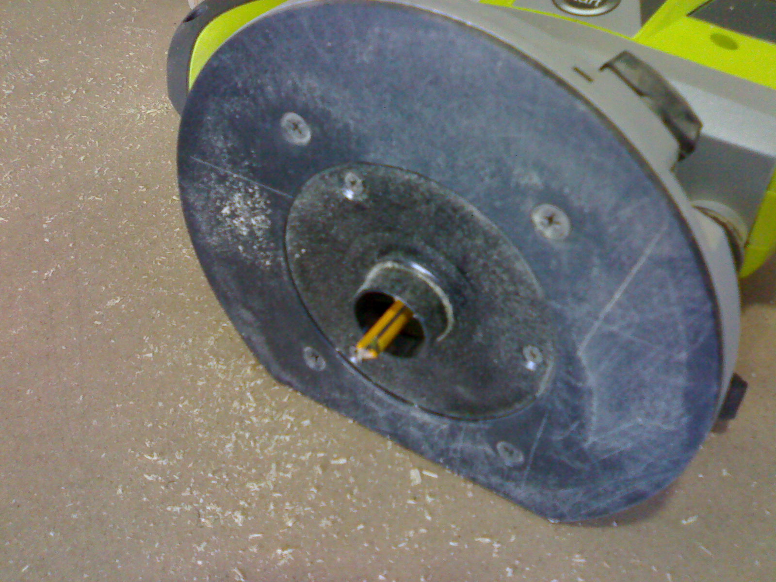

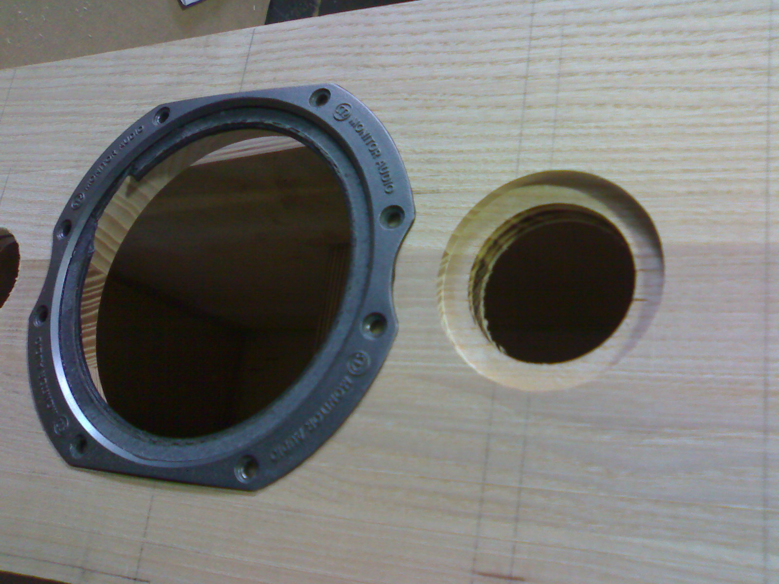

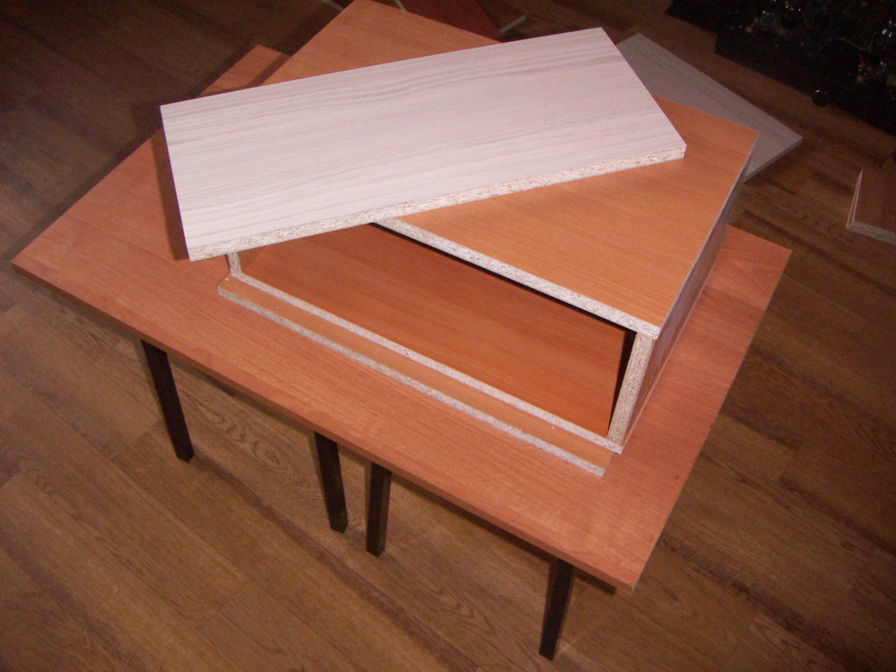

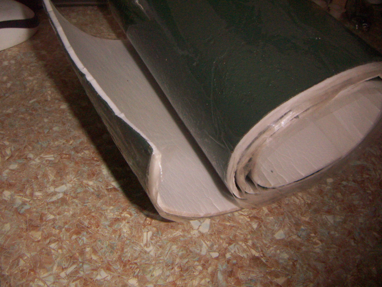

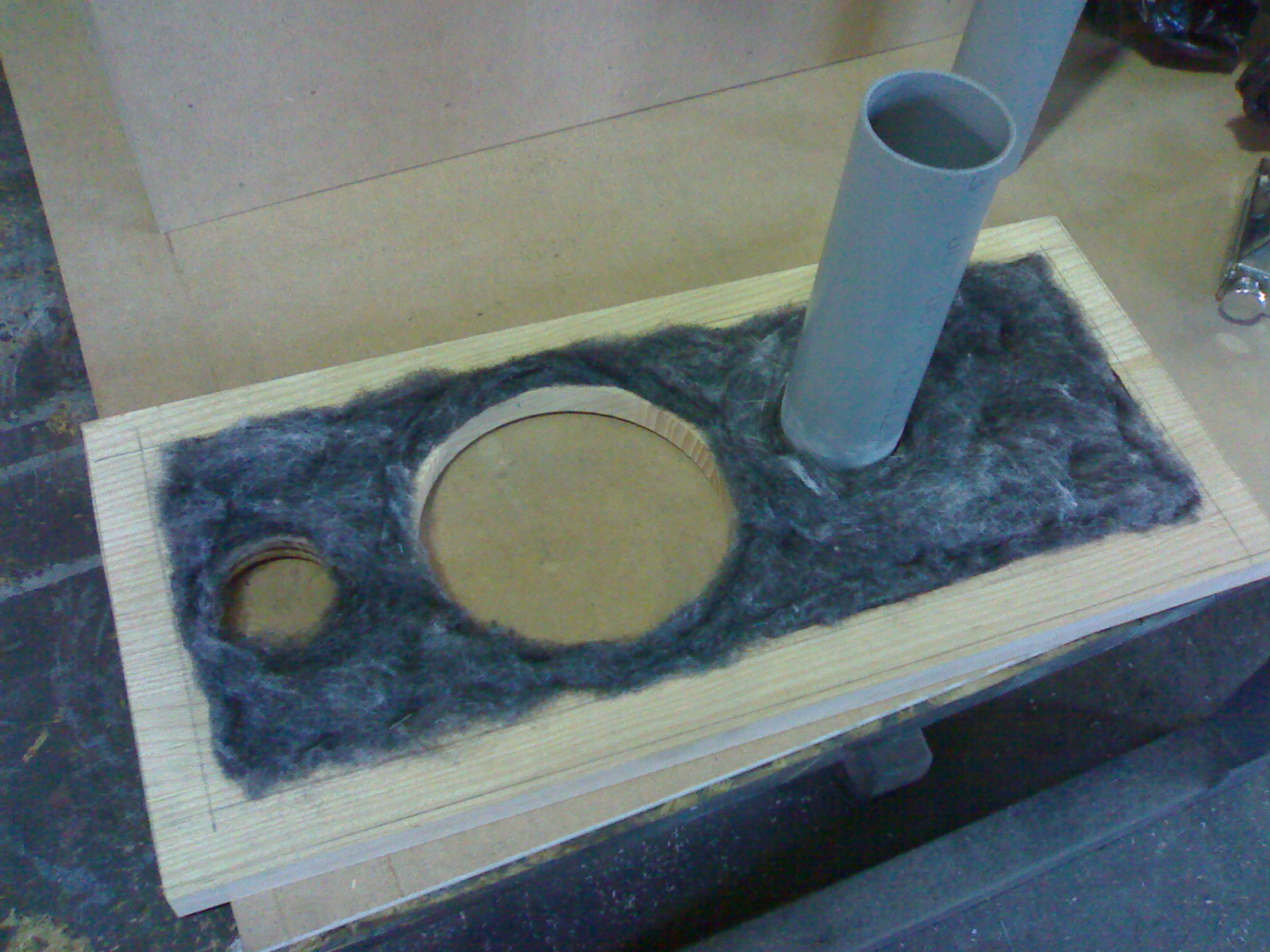

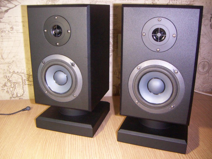

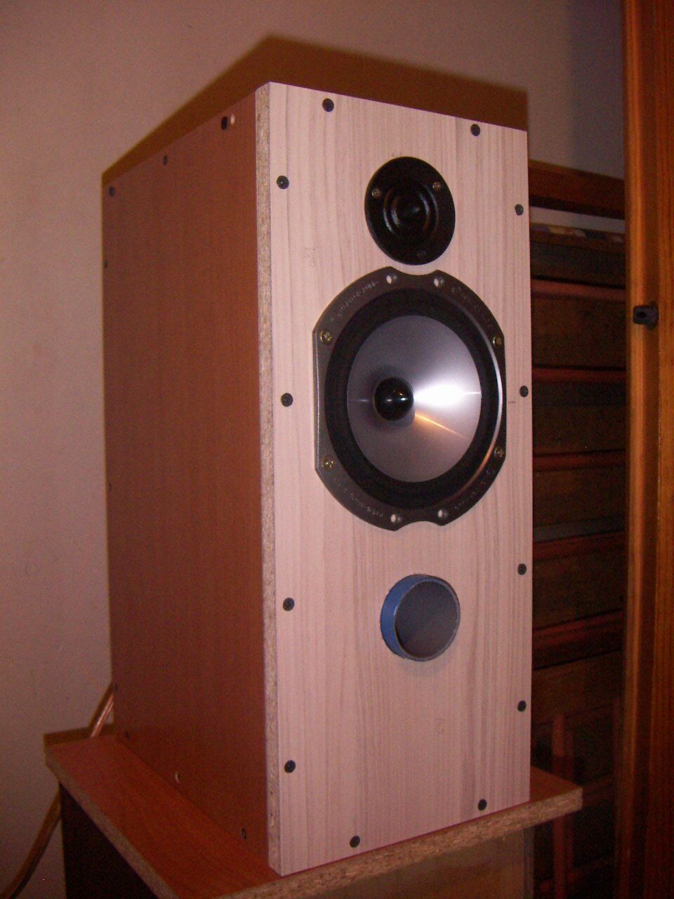

    Как делал и что получилось...
    Часть первая: Проба.
Название:	шерсепон внутри.jpg
    Даже если корпус делается пробный, лучше загерметизировать все стыки. Шипит неимоверно...

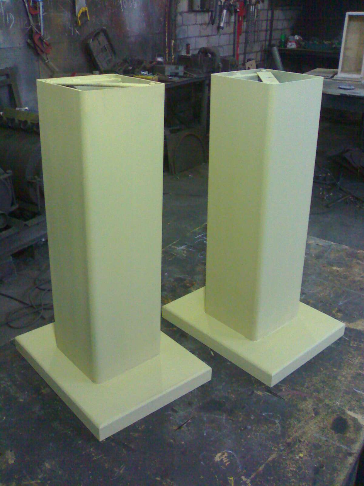

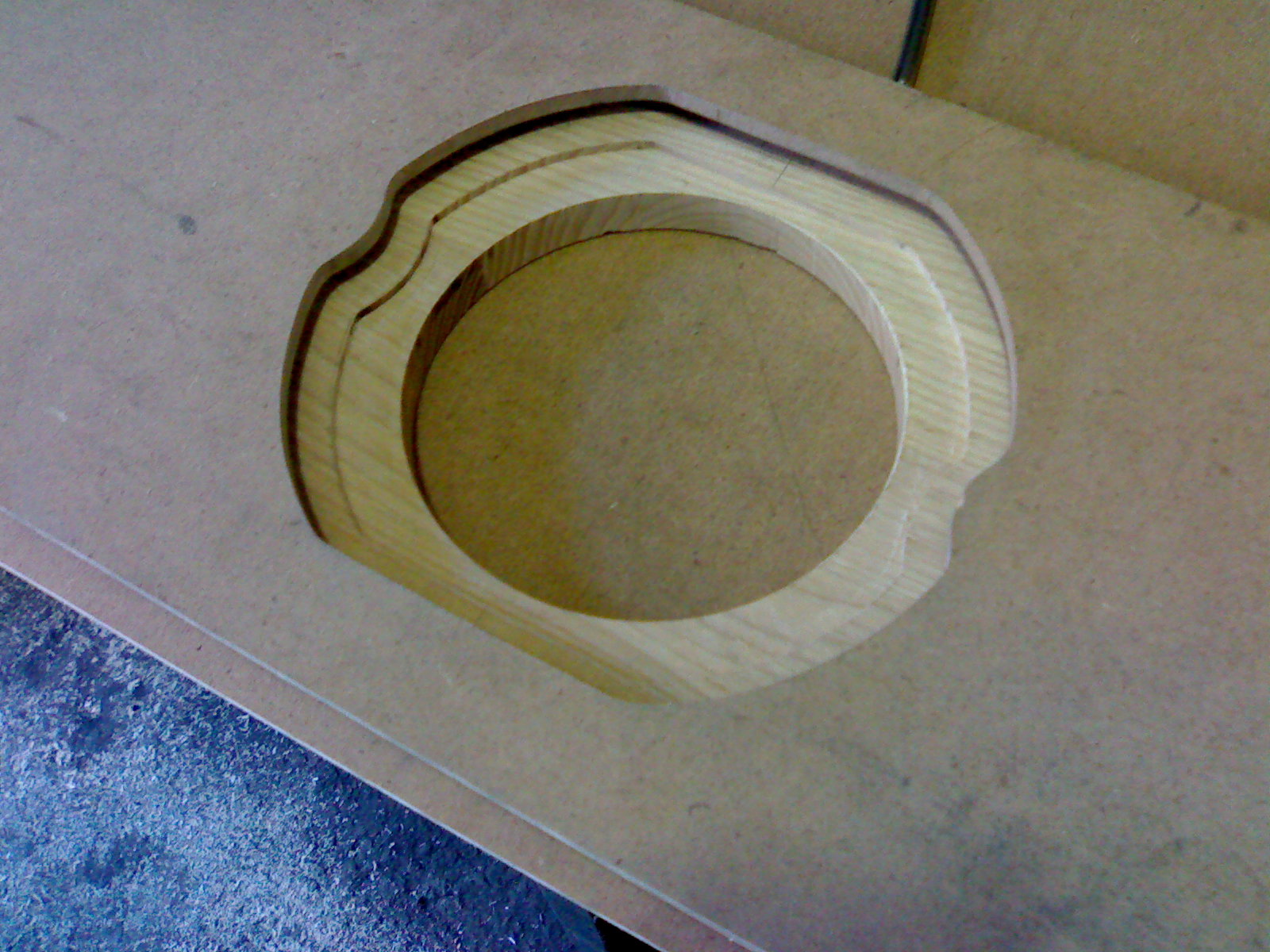

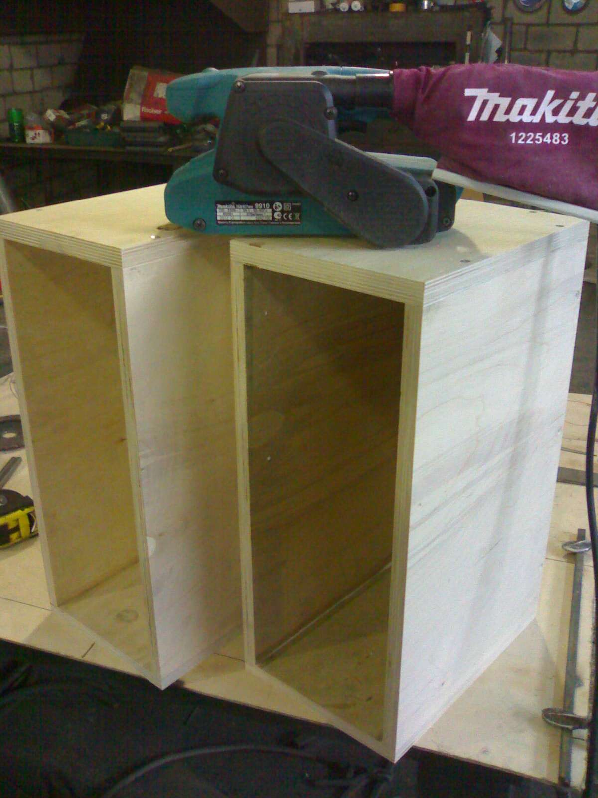

    Часть вторая: Стойки и чистовой корпус.

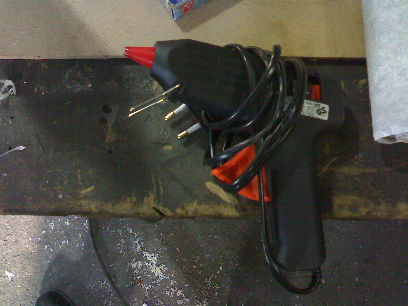

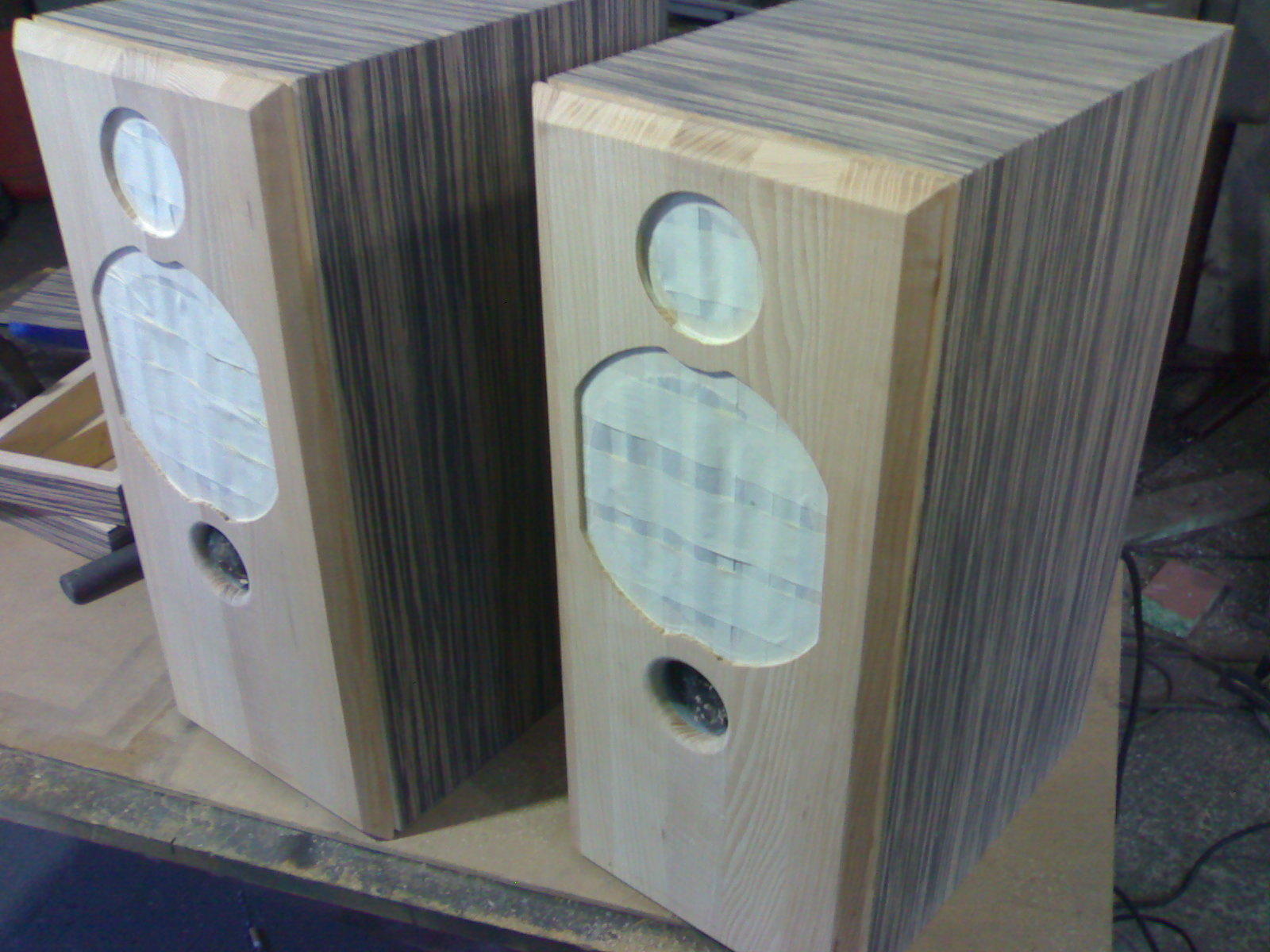

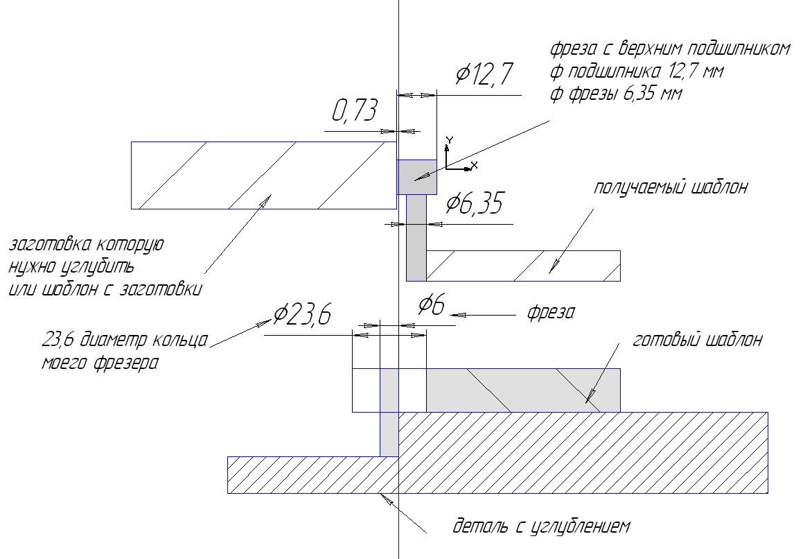

    Часть третья: Финал.
Название:	изготовление шаблона.JPG

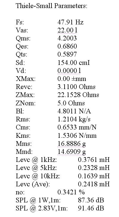

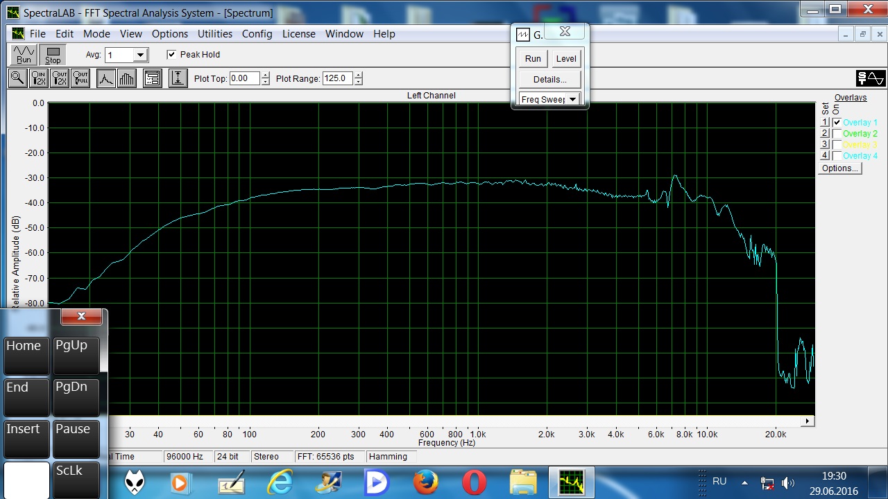

    Плясал от этого и смотрел, что выдаст ЛСПЛаб. Порт был настроен на 39 гц, объем корпуса 14,5 литров(с учетом динамика, порта, шумки)
Название:	динамик бронза 10 грамм в щите.JPG
    Будет вибрировать всё, что находится в рабочем объёме.
    За фильтр я не переживаю, он стоит в отдельном объема на задней стенке АС. Отверстие где провода входят в АС загерметизировано.

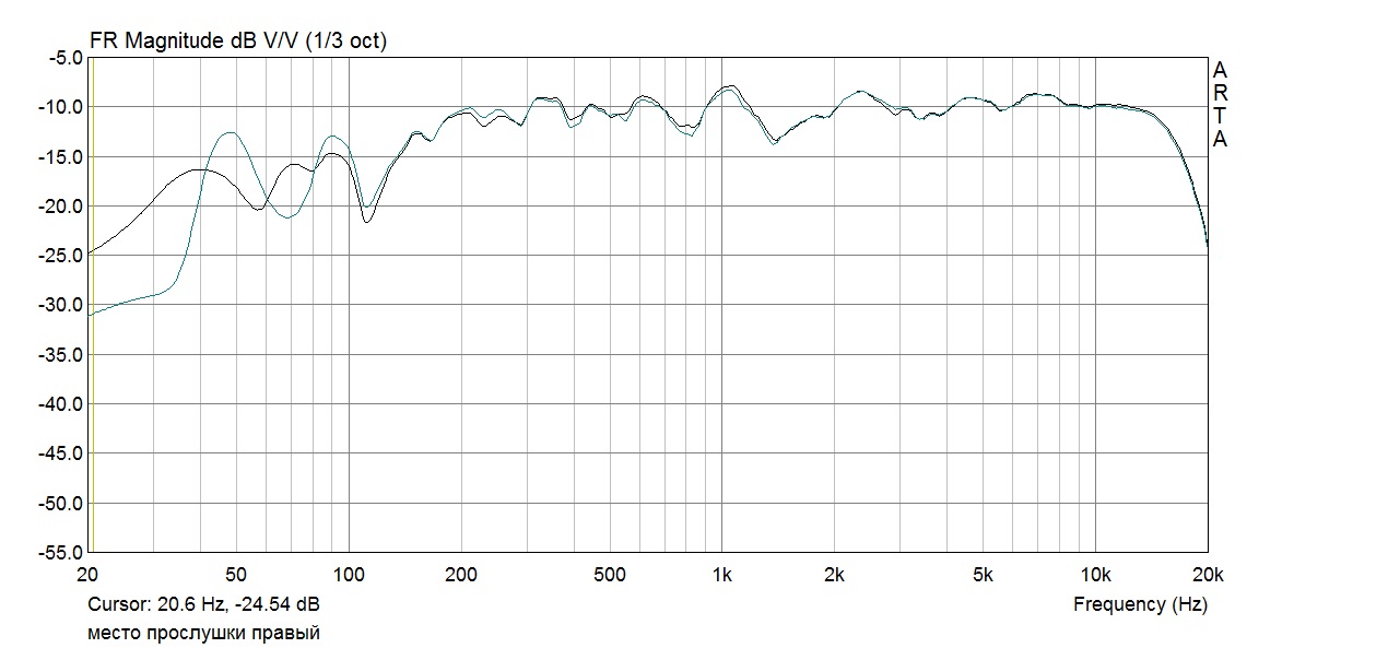

    Вот так выглядит АЧХ в месте прослушивания.
    Левая АС.
Название:	место прослушки левый.jpg
    Правая АС.
Название:	место прослушки правый.jpg

    Но для НЧ у меня получается ящик литров на 40....И как посмотрю на фланец Варфы, так желание и пропадает.
    Но зато можно двигать между собой. Вперед-назад, влево-вправо....

    Цитата Сообщение от алек-сей Посмотреть сообщение
    Есть большое желание скрестить это
    если в трехполоске, то Wharfedale ни разу не НЧ динамик- тоже с двухполоски какой то
    да и jbl не средник
    Аватар для алек-сей
    11.03.2018
    Самара
    721
    По умолчанию Re: Из того, что было...
    и jbl не средник
    Тогда что они из себя представляют?
    Wharfedale нч/сч ? Или в двухполоску можно его, но меня горб смущает...
    jbl шп ?
    Мысли были поддержать этих малышек с низу.
    Старый знакомый Аватар для uncleSE
    09.11.2010
    Волжане мы
    770
    Wharfedale нч/сч ?
    да
    ну дык возьмите НЧ динамик для поддержки, тот же АСАлаб для тренинга за копейки

    И нафига втиснули С7R7 в середину фвч, когда Цобель ставится шунтом к нагрузке. В данном варианте Цобель шунтирует катушку фильтра а не катушку дина.
    Попробовал, исправил...
    Левая.
Название:	левая ас вч с цобелем и без.jpg
    Правая.
Название:	правая ас вч с цобелем и без.jpg
    Без цобеля "отдача" лучше.

    Аватар для алек-сей
    11.03.2018
    Самара
    721
    Merstan, Посмотрел, померил. Помнится я не в той теме спросил...
    3 вольта на выходе усилителя на нагрузку 6 ом. Уши плющатся... Мик в месте прослушивания.
Название:	V-aux 43 гц.jpg
    Картинка старая, лень с компа на комп копировать. Если подключать одну АС с настройкой порта на 39 гц, вторая гармоника отсутствует.
    Если включить АС с настройкой порта на 55 гц, вторая и третья одинаковы по уровню.
