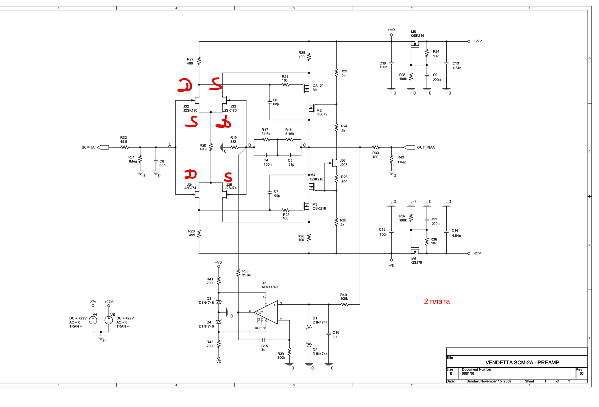

    Посоветуйте пожалуйста достойную схему МС корректора. Говорят трансформаторы играют лучше всего! Но может и есть схема которая не уступает или чуть чуть уступает ?
    Буду благодарен за схему !

    Цитата Сообщение от kuly-s Посмотреть сообщение
    Сейчас включил вот эту схему. вроде все нормально
    ad711 +-18V (E=36V) http://yandex.ru/clck/jsredir?bu=ljt...=1562266292382
    НОО блин опять есть постоянная состовляющая. 0.4 вольта но она как то медленно падает все меньше и меньше....
    до скольки мв?
    Или допускаеться столько!? Подскажите плиз
    А Вы это недоразумение https://forum.vegalab.ru/attachment/...b?d=1562249691 в качестве чего и для чего используете?
    0.4 вольта но она как то медленно падает все меньше и меньше....Это нормально ?
    Для этого недоразумения это нормально, т.к. у нее нет термостабилизации.
    Надо обеспечить контакт между корпусами транзисторов...

    ДААА вот заиграло все если не считать что на выходе есть немного постоянки (0.303мV) может это норма----. Прекрассно играет! УХХХХХ)))) задолбало все))) китайцы любят менять название ногам транзисторов))) гады))))))
    вот схема которая заработала---это и есть ВЕНДЕТТА 2A. фото моего макета(плата не сложная не вижу смысла ее на заводе заказывать) Это только один канал.
    или воообще не должно быть постоянного тока на выходе.
    тока (I) да не должно быть на выходе
    А ток покоя выходного каскада есть, он может "гулять" с прогревом
    Красиво приукрашивает ?
    0.303мV или 0.303V?

    По умолчанию Re: Достойный MC корректор
    075 мV на китайском тестере (при включении больше потом падает) останавливается на 75мV
    DIY
  8. #127
    13,141
    тогда забить и забыть
    Да через 20 секунд режим нормальный---0.33mV НООО БОЛЬШОЕ НО ! включаешь и скачки ест на пару секунд горит даже -19 вольт постоянки на выходе!! ЧЕ ЗА ФИГНЯ. потом падает 5---6-----3. 1 и резко мало 0.5---0.3 mV -как бы прогревается что ли.
    так получается можно спалить усилитель в эти секунды...? Нуу а потом все работает как положено --выключаю скачков нет --неужели транзисторы про которые вы писали так себя ведут J74. или как то можно подправить этот старт
    Надо отключить интегратер и настроить 0 на выходе,на прогретой плате.
    Полевики сильно плывут от прогрева...
    Ну так платы делать будете?
    У меня самодельные очень корявые выходят,потому заинтересовался заводскими...
    Да нет наверное 100 долларов заказ-- дороговато--Тем более пока не до конца разобрался устраню дефект погоняю несколько дней-- Плата не сложная спокойно травиться)))
    могу файл дать. Нам то 12 плат надо по 6 каждому---может 12 плат кто делает подешевле можно заказать (двухстороних размером примерно 120х80 и 100х80 и 100 Х 100. Надо поискать самый дешевый может не 100 стоит Я давно заказывал -может есть новые фирмы не дорогие!? я не знаю
    А как отключить? микруху снять? а чем регулировать НОЛЬ ?
    На счёт интегратера,надо 6 ногу в месте с кандёром отключить.
    0 регулировать,на первой плате подстроечником,если не получается,в пределах 1-2 вольт,тогда менять резисторы,раз полевики не подобранны...
    На второй плате нагрузочные резисторы в входном дифкаскаде (в стоке) у японцев нам обычно подстроечник стоит,хотя это и плохо...шумит однако...
    2- крутить на первой мерить или мерить на первой на выходе
    так
    Seedstudio
    нич0 не понял, где горит -19В? на 1 или 2-й?
    Вы интригаторы не спалили 20В питанием?
    можно попробовать R3 номинал поменять
    О каком усилителе речь? который на 2-й плате?

    ТАК - объясню что сейчас происходит. Все работает как надо, на выходе где то 50-70 mV постоянки (по моему китайскому прибору). НО при включении после простоя есть скачок постоянки на выходе и в эти секунды 20-30 секунд пока греется (что ли)--показывает до 19-20 вольт несколько секунд и потом резко падает 10-2-1-0.050
    в эти секунды основной оконечный усилитель не издает звук а после того как упадет постоянка начинает прекрассно работать и работает далее без проблем.
    Вот хочу понять -это проблема или нормально? Спасибо за совет где напечатать платы.Еще бы узнать где купить оригинальные транзисторы 2sk170/2sj74(может есть достойные китайские) я сомневаюсь что мои оригинал хотя продавец из китая заверял оригинал.

    Наверно, Агеев глядя на эту схему https://forum.vegalab.ru/attachment.p...4&d=1562232786 сполз под стол от гомерического хохота
    Тут бы даже Сиволобов прослезился.....
    Ну как бы да, ток истока через задницу ОУ протекает

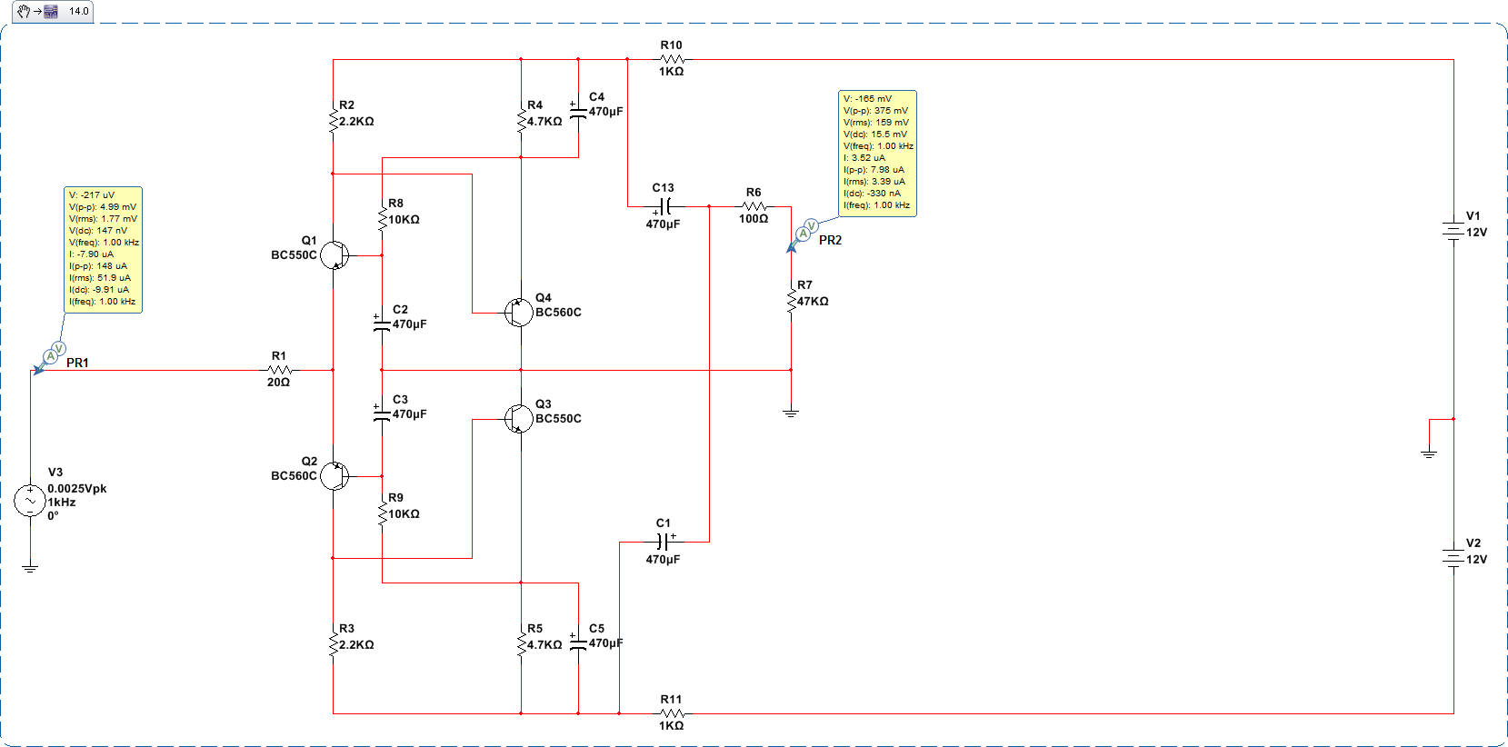

    MC preamp schematic.
    Вот...

    Вы про моделирование или про реальную схему ?
    А что будет если постоянка ,попадёт на картридж ???
    Комп об это сказал ?
