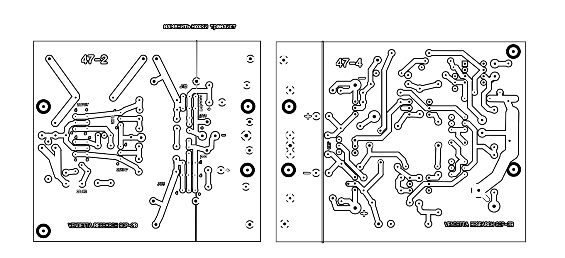

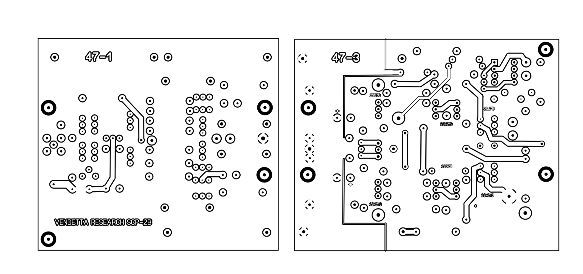

  15. #94
    Аватар для kuly-s
    05.10.2018
    88
    По умолчанию Re: Достойный MC корректор
    4321, чувак , не слушай этих горе знатоков- схема на редкость изящная и грамотная, просто оптимальный звук будет с усилением для МС- размер имеет значение . Пары полевиков 2SK170/2SJ74 не так уж сложно подобрать самому, пусть и новодел- ничего страшного. Фигня все эти страдания- новодел, не оригинал. А если разработчик грамотный, ООС ничего не портит.
    Звука в китайских транзисторах в прочем как и в их говеных оригинальных якобы конденсаторах(добавлюМИКРУХАХ) нет!!! ХОТЬ ТРЕСНИ ! КИслотный говняный звук !!! хотя по замерам вроде все нормально-но звука нет! И не какие их транзисторы современные не звучат так как звучали японские(американские) транзисторы ОРИГИНАЛ--и цена у таких транзисторов до сих пор -- еще та!!! Просто так что ли? Да, потренироваться можно собирать коробочки--но звука в них нет !! вот схема Vindetta (2А)Еще была 2B-2C--2D --2T.
    В своем Люксмане решил заменить (конденсаторы-транзисторы-на новые АХХХГААА --все писец был Люксману (от оригинальных Елна Церафине оригинальных якобы транзисторов из Японии---ВСЕ ФЭЙК ИЗ КИТАЯ !!! Думаю так же, что на Яхо в Японии торгуют китайцы-не все но наверное есть. Свое фуфло в виде транзисторов пихают Лохам)) Опять все назад пришлось возвращать--и слава богу звук вернул). Первая схема--(2B) (Но много темных пятен. есть ощущение где то ошибка-хотя может и верная просто не видно точек контакта).
    (2B)--собираю--но боюсь ошибка(плохо видно точки контакта)
    Вроде как в первой версии(А) -крутилась фаза и автор в схеме (В) исправил это и не понятно (то ли добавил 47k нагрузку для MM головки То ли надо ставить либо 47к либо 200 ом
    Не запуститься (В) соберу платы(А) отличие не большое--(А) уж точно должно заработать.
    Буду благодарен за дельный совет. Схемы платы точно повторил по фото из журнала.
    http://www.amp8.com/tr-amp/foreign/etc/scp-2a.htm
    запущу с китайщиной-- если заработает буду искать оригинальные детали
    пока вместо 2sk147/2sj72 ставлю китайские k170/j74
    вместо 2sk240\2sj75 -- k170\j74
    остальные транзисторы( j112-j175-j203 -k213-j76) так же китай -есть.

  16. #95
    Завсегдатай Аватар для 4321
    14.03.2012
    1,214
    Да у меня была версия с инвертирующим 2 каскадом,она и не играла как следует...
    В принципе понятно почему...
    Второе,в питании первого каскада по 2 транзистора в параллель,у Вас в одном 3 штуки...
    Подбором резисторов на землю,питание первого каскада +-10В.
    В нагрузке параллельно 0,1 мкф,у меня 5ком.
    По входным полевикам,как я уже говорил,они разной проводимости (посмотрите как стоят корпуса),как это работает х.з.
    По входу подбирается резистор(стоит переменный) по оптимальной нагрузке,у меня было около 160 ом(для Дунавектор) у хозяина,для (Ортофон 1,5 ома)--60ом.
    Вторая платка вроде ошибок нет.
  17. #96
    Аватар для kuly-s
    05.10.2018
    88
    ДА с 3 транзисторами странная история--неужели кто чертил мог так ошибиться! или автор так задумал. Я его(John Curl) кстати выловил на форме DIYaudio. ))) Он посоветовал по варианту( А) А про вариант ( B) не стал спрашивать--неудобно ))).
    Последний раз редактировалось kuly-s; 23.04.2019 в 19:45.
