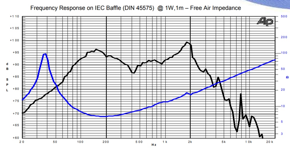

    Понятно, и чтобы не дерьмом были. Конкретно, самый дешевый толковый вариант - Sica 10SR2.5CP. Если стоит задача построить что-то соизмеримое по габаритам с S90, но, в отличие от оригинала, работоспособное.
    Ну хз как жить с таким спадом ниже 100Гц за 11000 руб\шт.
    Вы не в теме. Внизу любая голова определяется параметрами ТС, для даташитов приводят измерения в щите, то есть с коротким замыканием по нижним частотам, а также измеряют в стене, но в любом случае без акустического оформления.
    Неспособность понять то, что написано и нарисовано в даташите, не является достоинством.
    Ещё один знаток. Короткое замыкание образуется только с динамиком без оформления. Достаточно крупный щит для измерений это уже какое никакое оформление
    https://www.jensentone.com/what-is-f...response-chart
    Кроме того что там нечего ловить с тем динамиком Sica ниже частоты резонанса в 37 Гц при любом оформлении. Поэтому не ровня 75ГДН с частотой резонанса 25 Гц
    Несколько метров? Аккуратнее в утверждениях, ставьте хоть знак вопроса после каждого предложения.
    У 75гдн площадь никакая, заморачиваться можно только если они есть даром. Хотя у меня лежат на чердаке уже много лет.
    Вопрос в том, стоит-ли туда лезть с 10" динамиком. И стоит-ли вообще.
    Ссылаясь на мем, являющийся подписью одного из наших товарищей, Мерстан высказал предположение о том, что многие, возможно, являются теми, кем они выглядят в сети. Вероятно, он прав.
