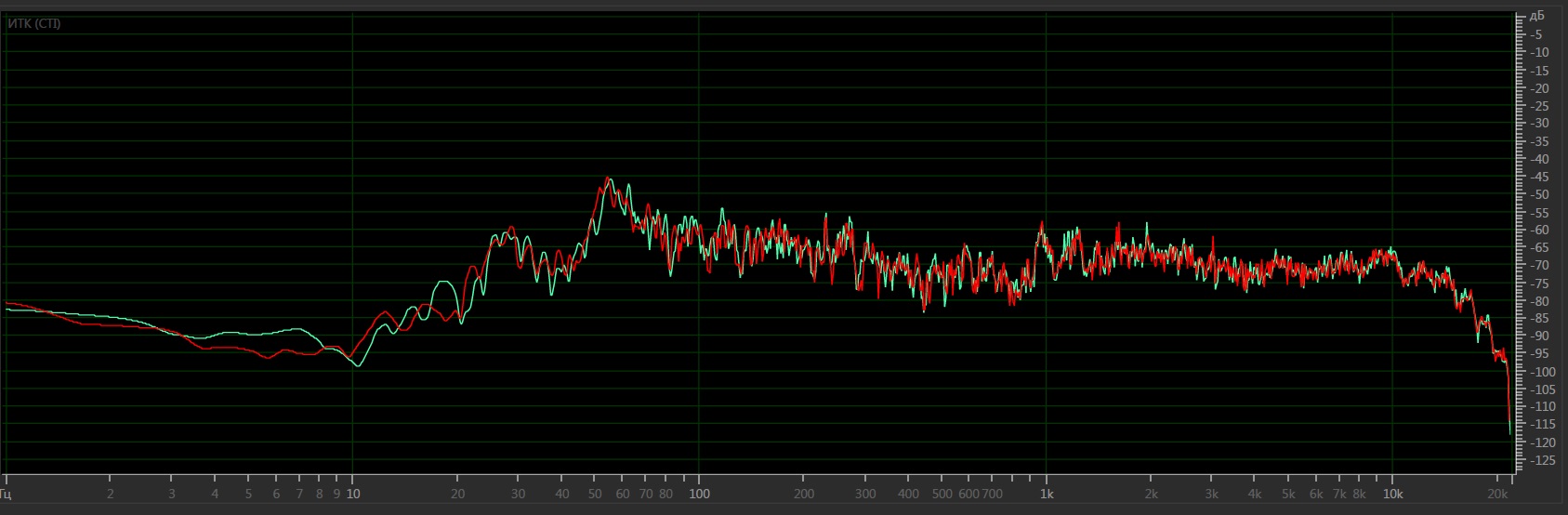

    Пример АЧХ АС Радиотехника s90 4 Ом (после замены фильтров и СЧ динамика; схема фильтров - авторская, в инете её нет)
    замер - розовым шумом в обычной жилой комнате

    Эти s90 по НЧ оказались гораздо лучше, чем саб Magnat, который стоит в разы больше.
    Так что 75гдн - класс
    На графике я вижу между 40 и 70 Гц разницу аж 15 дБ.

    По умолчанию Re: Современные аналоги 30 ГД-2 б (75 гдн) и 35 ГДН-1-4 и битва между ними.
    и я вижу )
    но субъективно - гуд
