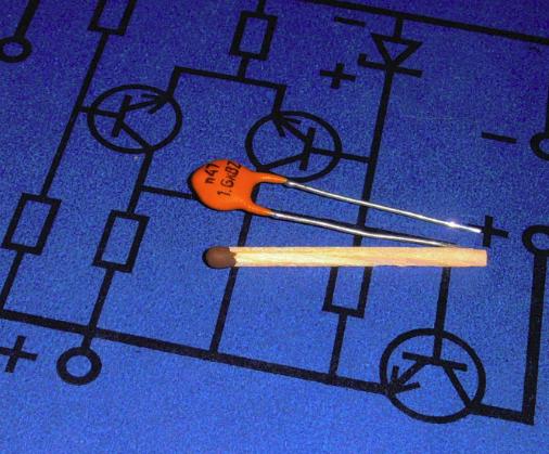

    Однослойные высоковольтные? Да, есть, но врядли они подходят под тематику форума
    Помню, как-то подбирал конденсатор для DEM-генератора 1541 (на выводы 16,17), и вот такой "переиграл" многих конкурентов.
Название:	конденсатор 470 пф.jpg

    Я тоже перепробовал всякое с 1541/1540. Но зачем? Там просится как раз синхронный с бит клоком ДЕМ-клок. Вот на нём и остановился. Он "переиграл" все конденсаторы, даже вакуумные.
    Эту байду про срезы кварцев на последних страницах можно было и не начинать, указав, что это имеет значение, если собственный шумоподобный джиттер аналоговых ключей в ЦАП/АЦП на порядок меньше, чем у кристаллов/осциляторов. Чего на практике не наблюдается.
    Электричество дисциплинирует
    В чём-то лучше внутренний DEM-клок с внешним конденсатором, в чём-то внешний DEM-клок. Однозначного выбора не сделать. Так же как не выбрать однозначно синхронный внешний клок или несинхронный внешний клок: есть свои плюсы и минусы.
