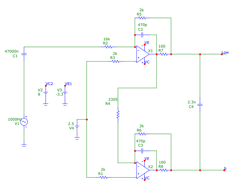

    Пересмотрел кучу материала, точно такого не нашёл. Все примеры для несимметричного входа попадались с неинвертирующим включении ОУ, а мне захотелось вот такой
Название:	вх буф ацп.png
    Причина: ниже входное сопротивление - наводок меньше.
    Особенность - нижнее плечо имеет коэф. передачи меньше единицы.
    Примечание по узлу "V4 2.5в" . В железе, неинвертирующие входы ОУ будут запитаны выходом опорного напряжения с чипа АЦП.
    Почему так никто не делает? Какие недостатки я упускаю?

    По умолчанию Re: Входной буфер АЦП?
    У меня в серийном Оливине неинверт, в экспереминтальном - инверт, разница чессговоря, небольшая.
    Что хорого в иенверте - можно чувтсвительность меньше сделать, иногда ее слишком.
    Вот еще приедут новые 1656 - зочу из в этой схеме попробовать.
    Только я не понял - зачем ты ОУ питаешь +8/-3.3? Тут -же основной прикол этой схемы, что можно однополяркой питать, при R2R ОУ, а с FDA такое не очень получается.
    P.S. С CS5381 в такой схеме ничего хорошего не получилось, выше -20дБ гармошки лезут, думал новуб версию Оливина на нем сделать. Нафиг, 1804 в этой конфигурации намного лучше, и при этом в 6 раз дешевле!

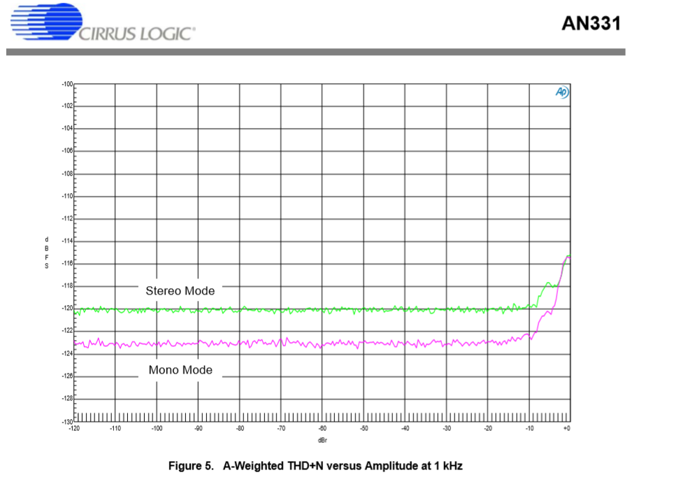

    теоретически должны начать сильно вылезать при -10 дБ:
    Аппноут 331 довольно древний, может с тех пор что то изменилось.

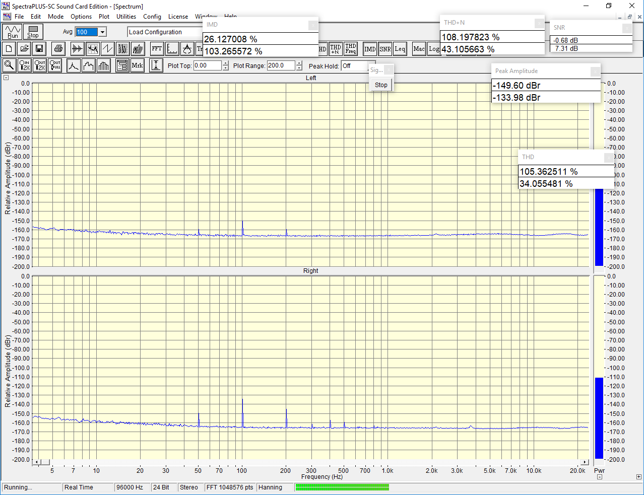

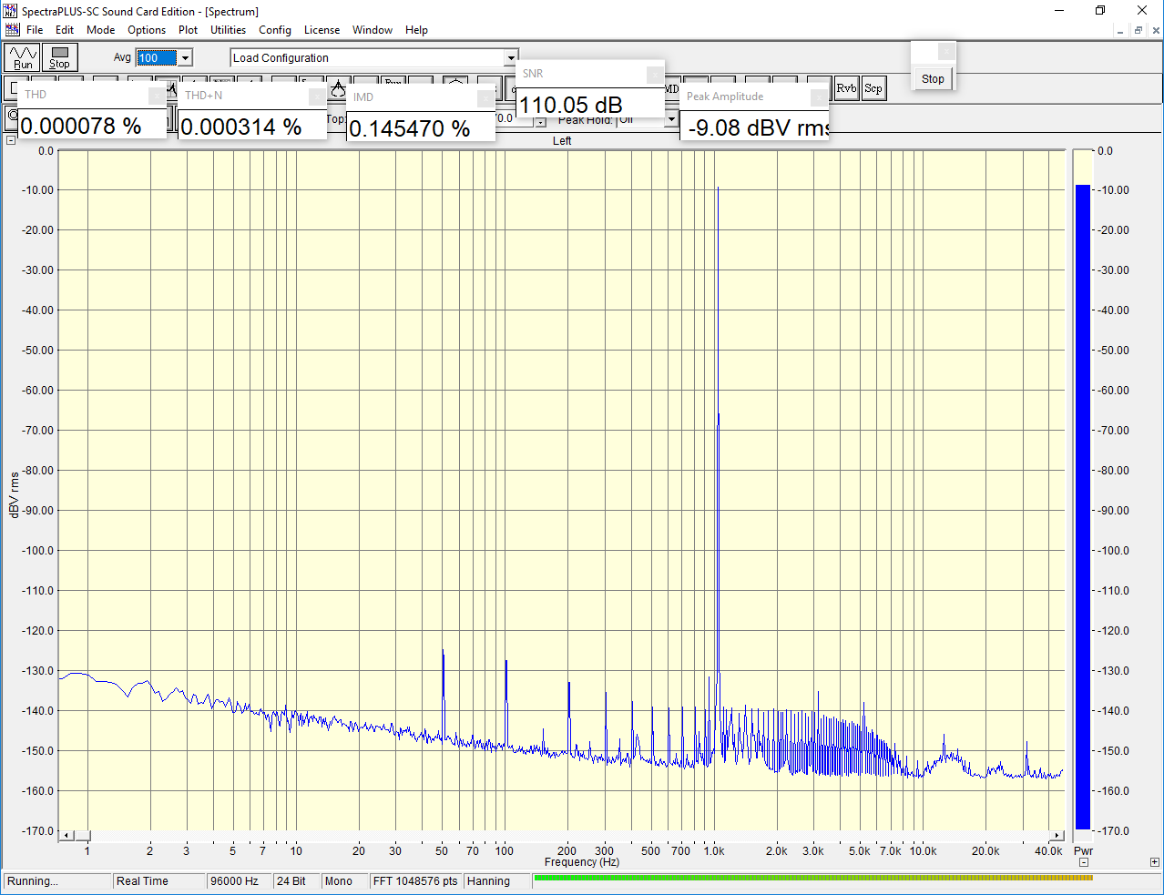

ID:	343029Ещё и ОУ стоит LME49726, а у неё питание максимальное 6 вольт пик то пик, менять по любому. На уровня выше -21dbfs искажения растут гораздо быстрее сигнала. Евгений maxssau писал, что у него при -8dbfs на этом АЦП всё хорошо. Но не только в искажениях дело. Сейчас сделаю картинку, добавлю в пост.
    Не нравится подъём шумов на инфранизе. Сверху тоже печаль, но тут ничего не поделаешь.
    Евгений, спасибо, апноуты читал. У тебя на 192кГц, сверху так же? Закорачивал входы CSки в одном канале на опорное - снизу была красота.

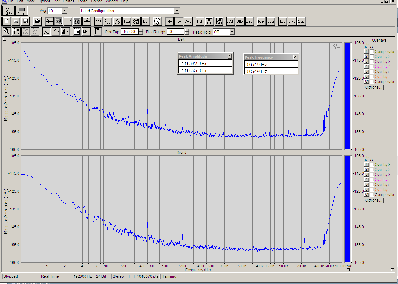

    Увы - подъем сверху обусловлен структурой АЦП, у тех АЦПу которых он есть - делает бессмысленным использования как измерительных на высоких семпелрейтах - CS5381, AK5572, Arda AT1201.
    Вот у AK5394 его нет, но они сняты с производства.
    Вот шум CS5381 без буфера на 192кгц:

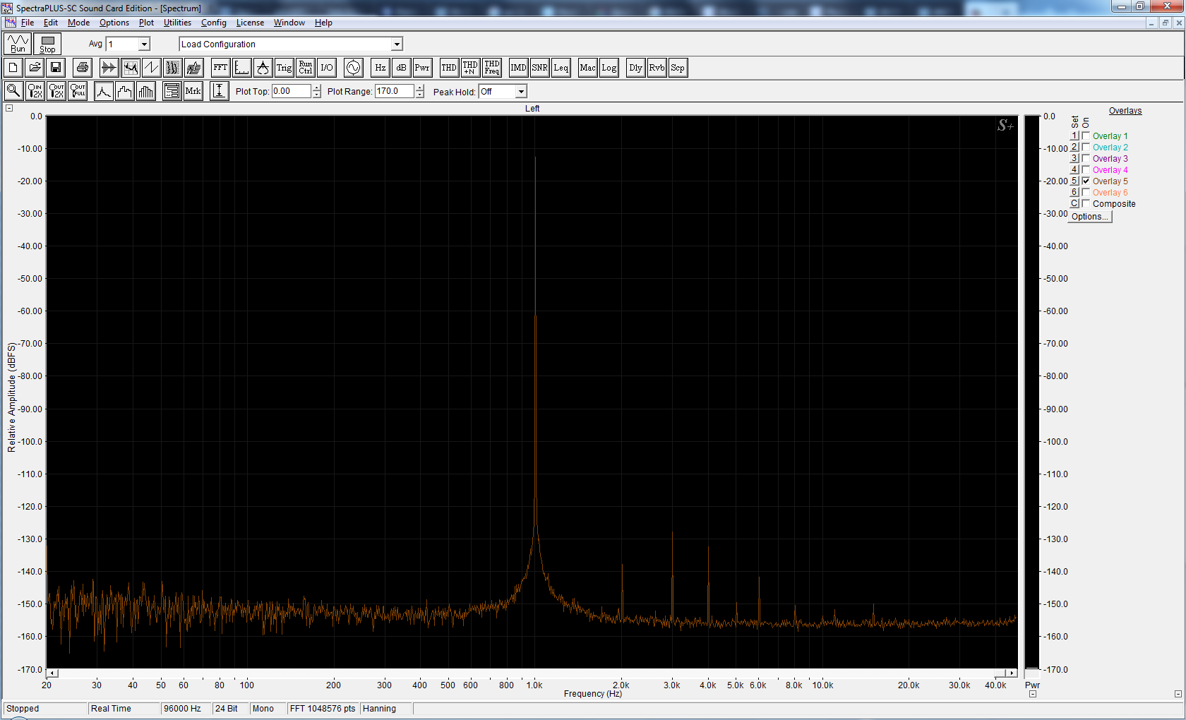

    Ну не знаю, вот что у меня, с неинверирующим буфером на 96кГц:
    Это -12дБ:
    Это -20дБ:

    Мне кажется, для схемы в первом сообщении нижний ОУ не помешает нагрузить на резистор, равный его же Rg (чтобы сбалансировать нагрузку обоих). А еще лучше отдельный инвертор использовать, но при твике наверное не вариант.
    Можно попробовать, но уже, когда макет будет. В микрокапе - без разницы. Там больше на ёмкости реагирует.
    Резисторы R1, R3 в первой схеме лишние или оставить?
    Ещё вопрос: защитные диоды на входы CS5381 обязательно ставить при таком питании буфера? В эволюшене их нет, при питании плюс\минус 12в.
    Оставить, сделав их равными RG||Rfb, можно еще с неинвертирующих входов на землю по конденсатору добавить равному Cfb. Подвожу к тому, что лучше сделать R2=R4. В схеме ведь будет отдельный входной буфер, он же ФНЧ внеполосных помех? Тогда усиление удобнее будет на нем отрегулировать.
    Негде тут разгуляться.. Монтаж плотный. Нужно вписаться в то, что есть с минимумом соплей, иначе, можно наловить помех с процессора и питания.
    Собрал макет в железе, к СS5381 пока не подключал. Возник вопрос: разность амплитуд на + и - входе АЦП в 3~5% как отразится на результате? ( конечно, разность плеч будет подогнана точнее, но интересно, где граница, на которой имеет смысл остановиться?).
    Вопрос по защитным диодам остаётся актуальным.

    А тем более - от разводки платы. При ез КНИ о которых мы тут говорим - уже и она сильно влияет.
    Это, пардон, как? R4 долженб ыть равен R6, от R2 зависит входное сопротивление.
    Согласен, но твик обычно не предполагает, что на разводку можно повлиять, как бы это не было прискорбно для многих девайсов.
    В идеале должно быть R2=R5=R4=R6, плюс то о чем я говорил выше чтобы ОУ работали в наиболее идентичных условиях, хотя бы с точки зрения схемотехники.
    Нет конечно, зачем?
    Я бы стремился его установить для дополнительной фильтрации ВЧ помех (все же, даже выходы хороших быстрых ОУ обладают ощутимым выходным импедансом на ВЧ до охвата ООС, и часть ВЧ помех может проходить через цепи ОС на выход). Плюс никогда не знаешь, когда может понадобится высокоимпедансный вход - входной буфер можно и неинвертирующим сделать. Но возможно, для простого твика это все не актуально. Максимализм
