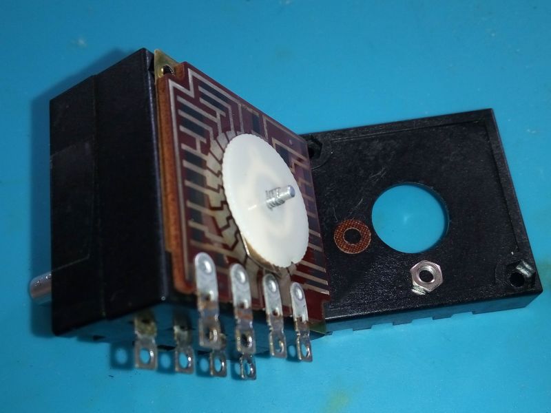

    Здравствуйте, уважаемые форумчане.
    Помогите, пожалуйста, советом.
    Имеется интегрированный усилитель Тошиба примерно 1976 года выпуска.
    В нем в качестве регулятора громкости установлен потенциометр производства ALPS, который устройством резистивного элемента сильно отличается от современных потенциометров.
    На фото для примера показан разобранный потенциометр ALPS с похожей конструкцией резистивного слоя и контактов (фото не мое, из интернета).
    Мой вопрос состоит в том, нужно ли после очистки смазывать чем-нибудь контактные области в таком потенциометре (те площадки, по которым "плавает" подвижный контакт)?

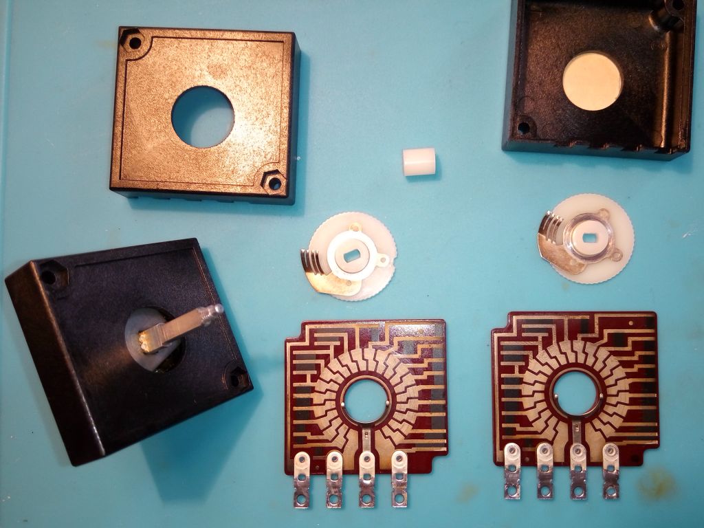

    На втором фото показана ответная (подвижная) часть, и видно состояние до чистки.
    Если не ошибаюсь, то похожую конструкцию имели потенциометры РП-57Е, которые устанавливались в усилители Амфитон, и там смазка не использовалась, а для устранения "шорохов" достаточно было чистки.
    Если смазка все-таки нужна, то годится ли для этих целей Циатим, технический вазелин или силиконовая смазка для пластика?
    С уважением, Артем.

    Металлическую дорожку-да, углеродную- нет. Циатим и тех вазилин не годятся. Годится вазелин аптечный чистый. Силикон-хз, он разный бывает.

    Аналогично, много лет использую чистую вазелиновую основу для мазей, купленную в аптеке. Углеродную дорожку мажу тоже.

    Уважаемые, огромное всем спасибо за то, что поделились своим опытом.
    Потенциометр почищен и смазан аптечным вазелином, хозяин усилителя доволен результатом.

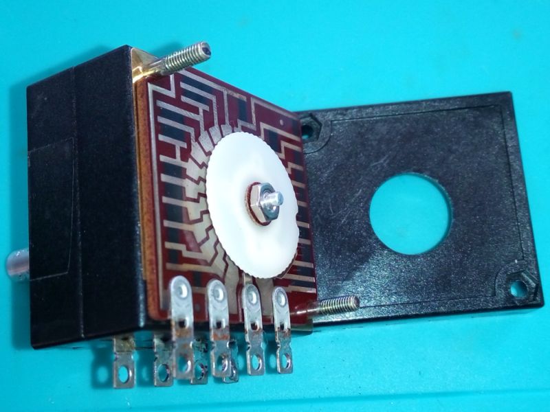

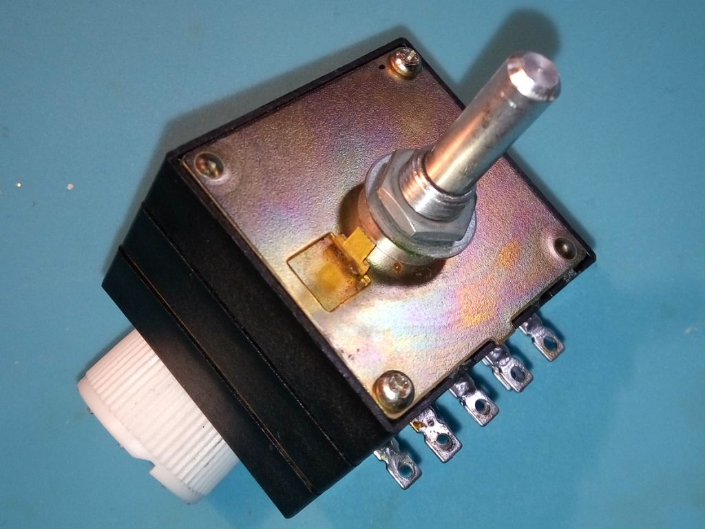

    Небольшой фотоотчет и комментарии:

    Конструкция состоит, так сказать, из трех секций:
    - первая содержит "трещетку" и вал, на который одевается декоративная ручка с одной стороны и вращающиеся части потенциометра с другой;
    - вторая и третья секции одинаковые и содержат непосредственно резистивные элементы, выводы для пайки, а также углеродные проводники и контактные площадки, соединяющие все эти элементы.
    По углеродным площадкам движутся металлические пружинящие контакты, закрепленные на белых пластиковых "блинчиках".
    "Блинчики" надеты на ось, при вращении не люфтят, между блинчиками пластиковая цилиндрическая втулка.
    Весь этот "шашлык" был жестко закреплен на оси при помощи стопорной шайбы, которую легко одеть, но очень непросто снять (на моих фотографиях эта шайба не показана), аналогичная шайба используется и в Alps RK27).
    Снять шайбу без ее повреждения у меня не вышло, поэтому на конце оси была нарезана резьба, а вся конструкция была зафиксирована гайкой через текстолитовую шайбу.
    Заводская смазка присутствовала на центральной части металлического контакта (там скользит металл по металлу), но, как мне показалось, отсутствовала на углеродных площадках (скользит металл по углероду). Поэтому я тоже не смазывал углеродные контактные площадки, ограничившись их чисткой.
    В целом состояние контактных площадок в моем случае очень приличное, глубоких проточенных канавок нет - лишь потертости. Также не было таких значительных окислений и грязи, как на фотках из первого сообщения.
    Еще раз спасибо всем ответившим.
