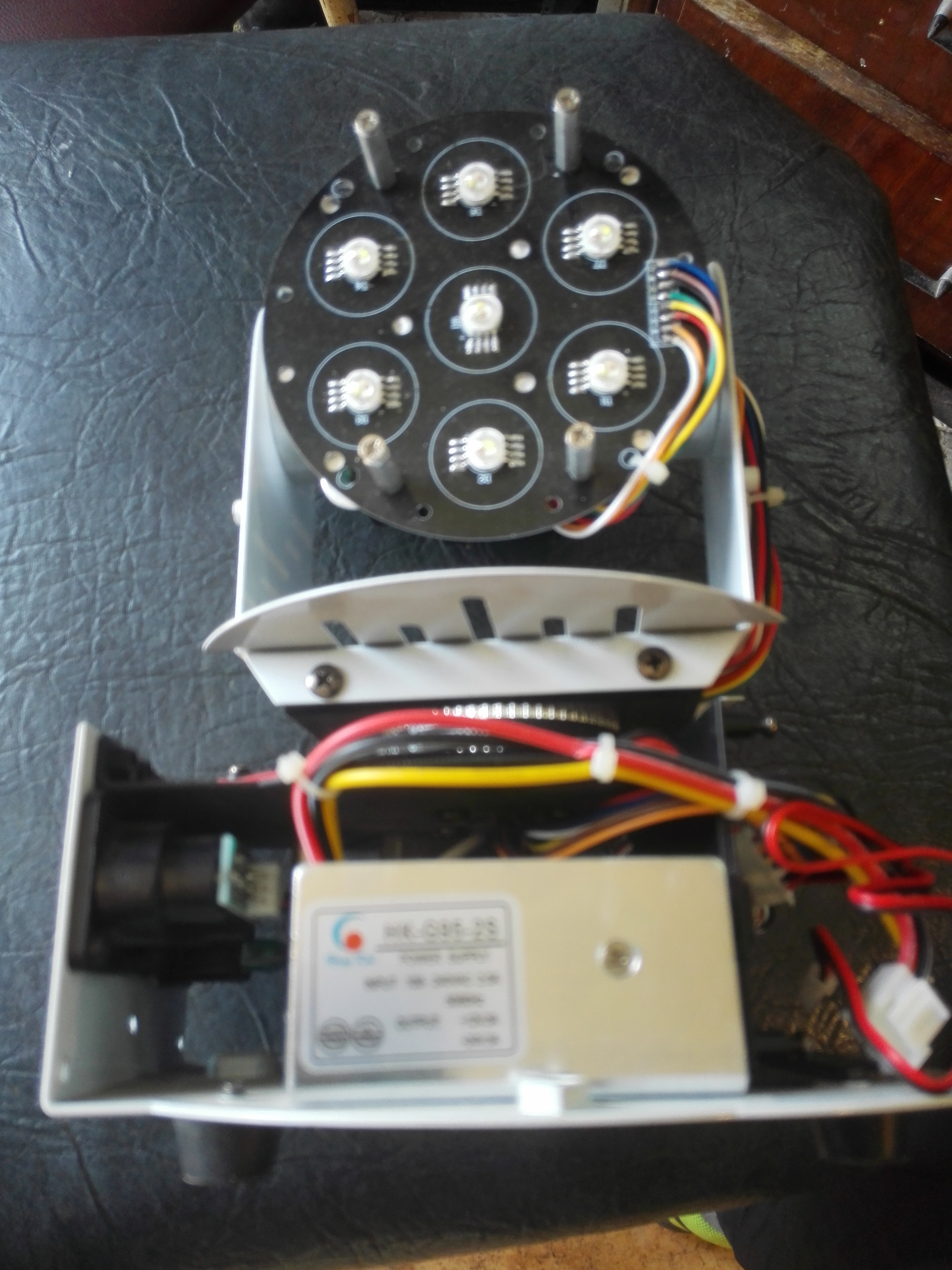

    схема желательна блока управления (LY-15W-5.0) БП работает +12 . Голова вращается но светодиоды потухли

    Что за головы? (гугл не находит по названию)
    Какие светодиоды там стоят?

    7 четырёхцветных светодиодов включённых последовательно (+24в)на вращяющейся платформе.Нажмите на изображение для увеличения.

    ключи на выходе PT4115

    Проверить светодиоды.
    Проверить ключи.
    Проверить питание драйверов.
  5. Новичок

    в продаже не нашёл (4150) тоже думаю понижающий преобразователь индуктивный ! надо или выписать или с трупа снять
    думаю оно ПТ 4150 или аналаги !как найду отпишусь .

    ну сёдня получил поставил 4 новых 4150 _(10 штук 100 руб +доставка150=250 нормально!) радостный такой плату поставил ну щас думаю загорится голова! в результате загорелась моя ! огорчился сильно но не отчяялся . Короче китайский провод оказался полное гафно в подвижной части прибора просто потеряли цепь . поменял на советский жгут поменял один китайский светодиод и ГОТОВО всё арбайтен !!!
