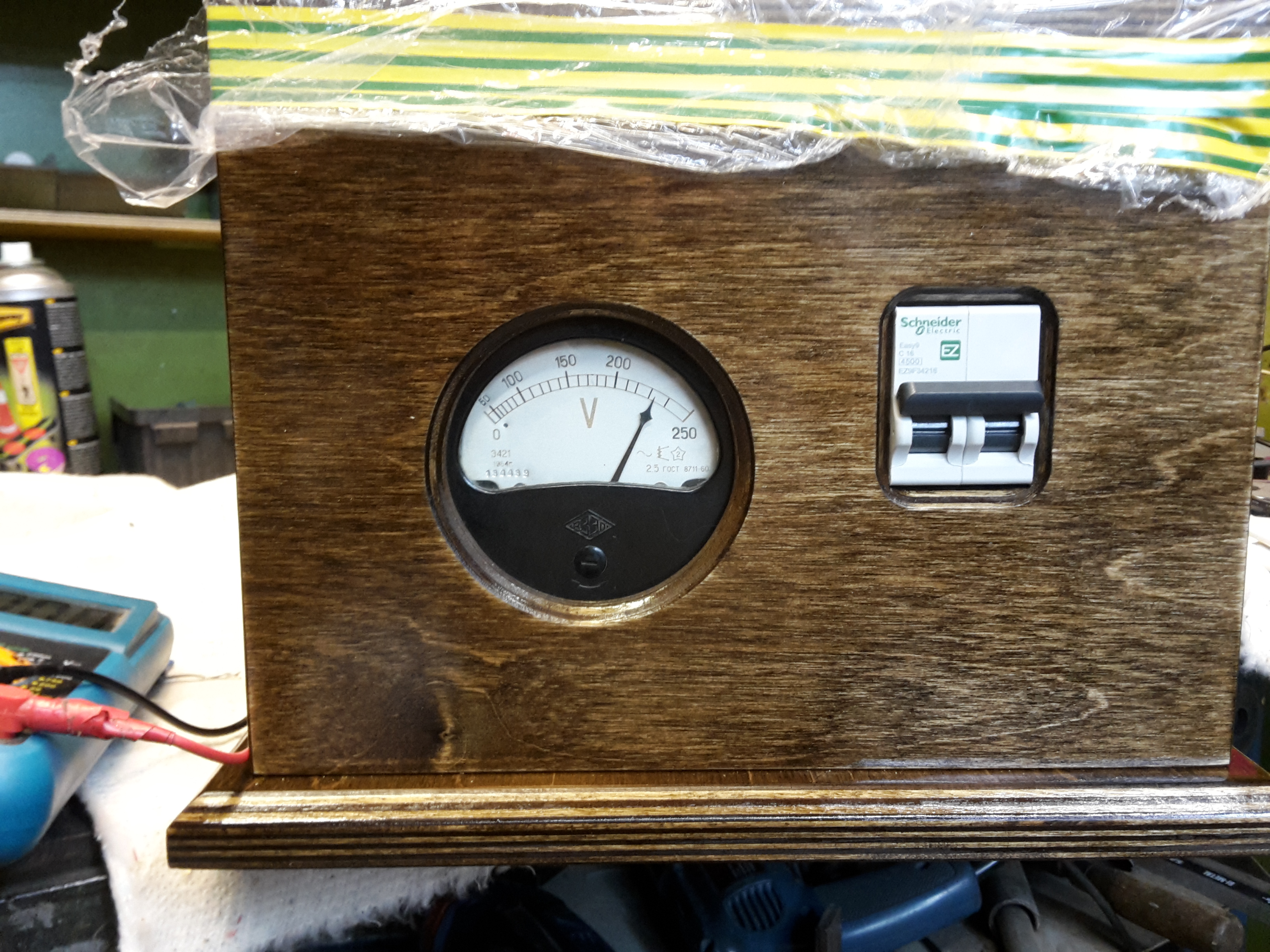

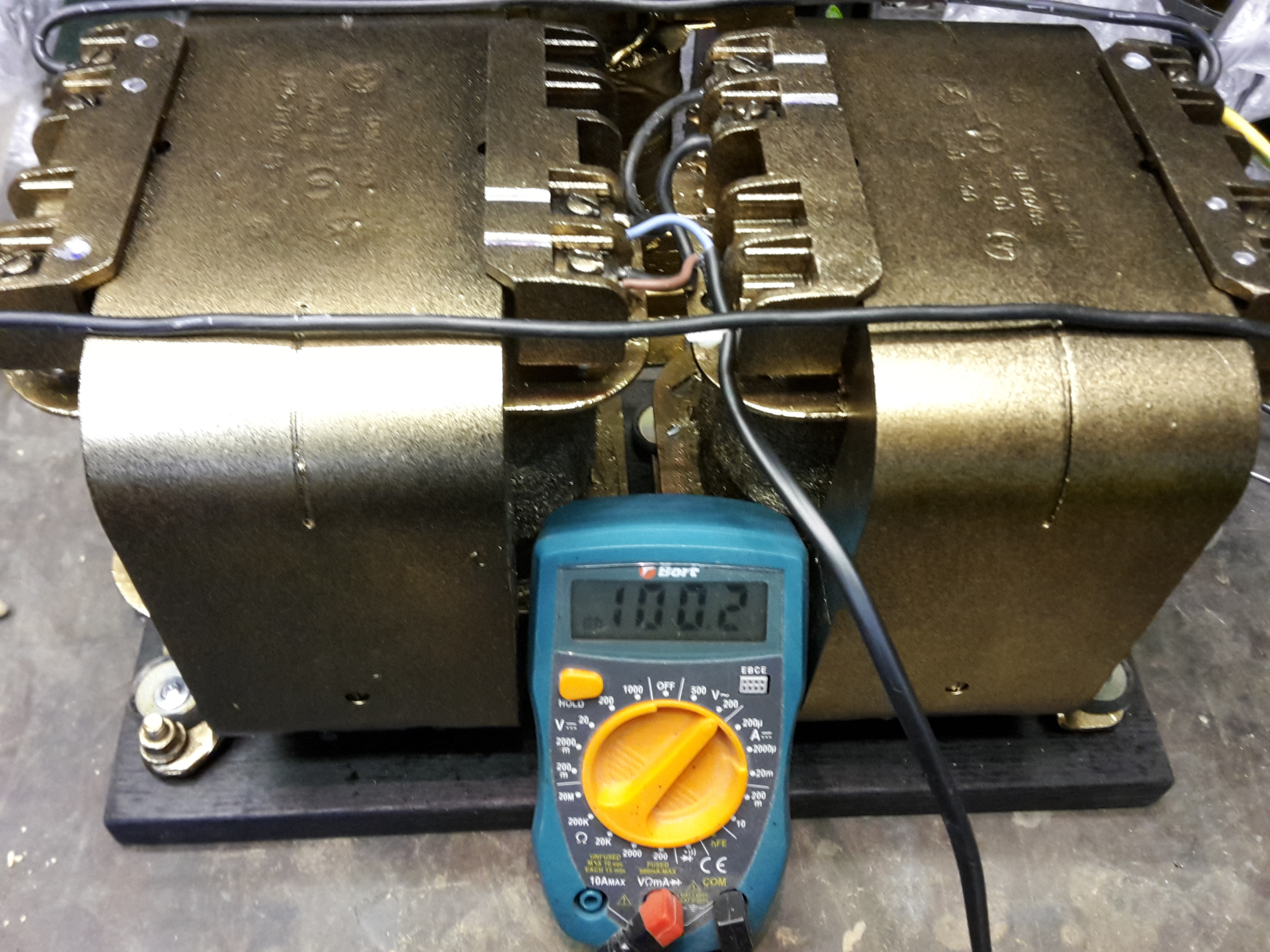

    Частый гость Аватар для Visokovoltnik
    19.11.2018
    Россия
    313
    По умолчанию Re: Трансформатор, автотрансформатор и постоянка в сети.
    Из практического опыта.
    с Автотрансформатором внутренние трансформаторы некоторых Японческих усилителей подвывают и мурлыкают, фильтр постоянки перед Автотрансом это лечит.
    Правда при включении с фильтром происходит интересный колебательный процесс, (мурлыкнет около трех раз по убывающей, а потом все тихо)
    С трансформатором с Гальванической развязкой, все спокойно, но он весит в два раза больше. у меня 28 кг. переносить лишний раз желания нет.
    Хотя усилитель весит больше, так что вес не само страшное.
    По цене тут вопрос вообще не уместен, стоимость трансформатора намного ниже, (кроме случая покупки какого то Бренда, в чем нет ни какого смысла) на базе железа от ОСМ 1, получаются шикарные трансформаторы, нужно только руки приложить.
