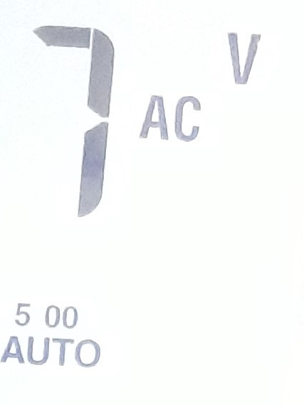

    По умолчанию Re: Трансформатор, автотрансформатор и постоянка в сети.
    Это больше 2-х вольт, при показаниях в 1В.
    не правильно, это +40 едениц младшего разряда в данном случае 4мв, на диапазоне 5.00вольт.

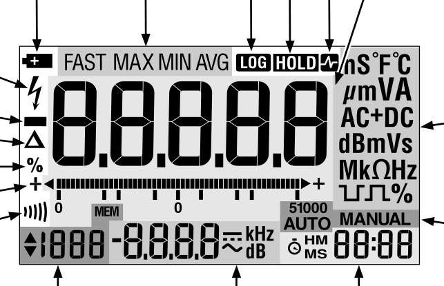

    Завсегдатай Аватар для Walter
    13.12.2004
    Юг Украины
    2,560
    Для диапазона 5 вольт, явно должно светиться одна цифра "5" и "V"
    Ranges available in volts functions are:
    •5.0000 V, 50.000 V, 500.00 V, 1000.0 V
    •50.000 mV, 500.00 mV, and 5000.0 mV
    Для 5000,0 mV - "5000" и "m" и "V"
    Я вижу 500 и V
    0,5%+40 цифр от 45Гц, 2%+80 -от 20Гц

    21.05.2015
    Нальчик
    873
    Я вижу 500 и V
    все равно составит 0.4 вольт,но это не означает что так должно быть ,меряет довольно точно.
