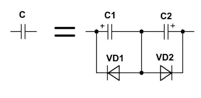

    Нет, не только. Они ещё отсекают постоянную составляющую, поскольку она невелика и не может открыть эти диоды в прямом направлении. Диоды открываются переменным током, соответствующей полуволной.
    Во-1, они открываются соответствующей полуволной только тогда, когда стоят в "канонічЪной" схеме Шушурина, которая, внезапно, представляет из себя схему замещения неполярного электролита полярными
    https://www.asutpp.ru/kak-sdelat-iz-...polyarnyj.html
    Заметьте, по ссылке ни про какие аудио импереи речи не идет - так двигло стартонуть.
    Во-2, если дорисовать до диодного ограничителя, то напряжения на диодах будут меньше их отпирания, кроме режима перегрузки.

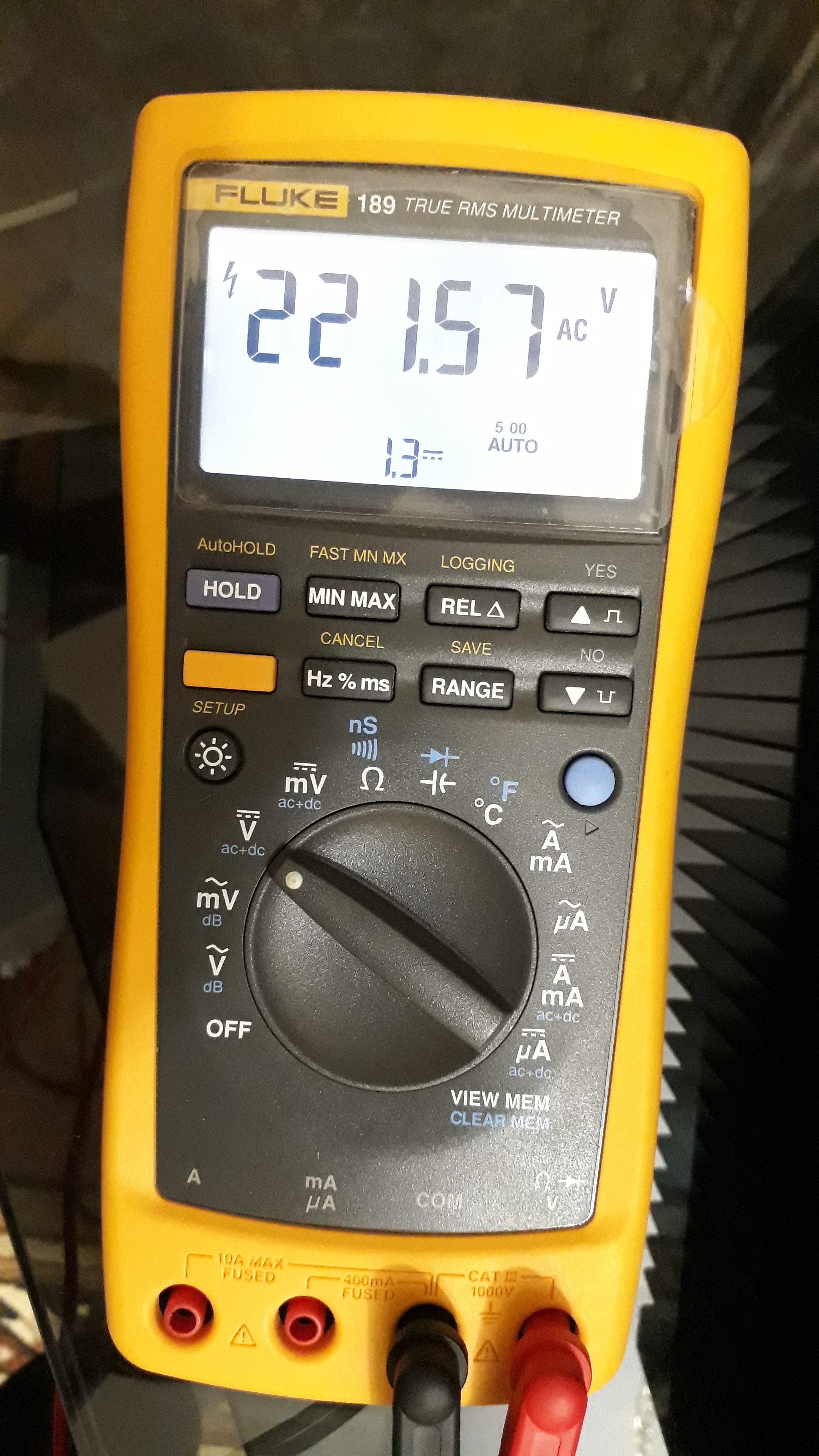

    Соберите R C С большим временем интегрирования и проведите замер, чтобы точно знать уровень постоянки.
    на фильтре постоянки я около 3 вольт видел.
    21.05.2015
    Нальчик
    873
    По умолчанию Re: Трансформатор, автотрансформатор и постоянка в сети.
    На приборе все прекрасно видно.
    http://assets.fluke.com/datasheets/2153extspecs.pdf
    0.5% + 40
    Это больше 2-х вольт, при показаниях в 1В.
    Чем замер выше не нравится.
    Не совпадает с символом веры.
