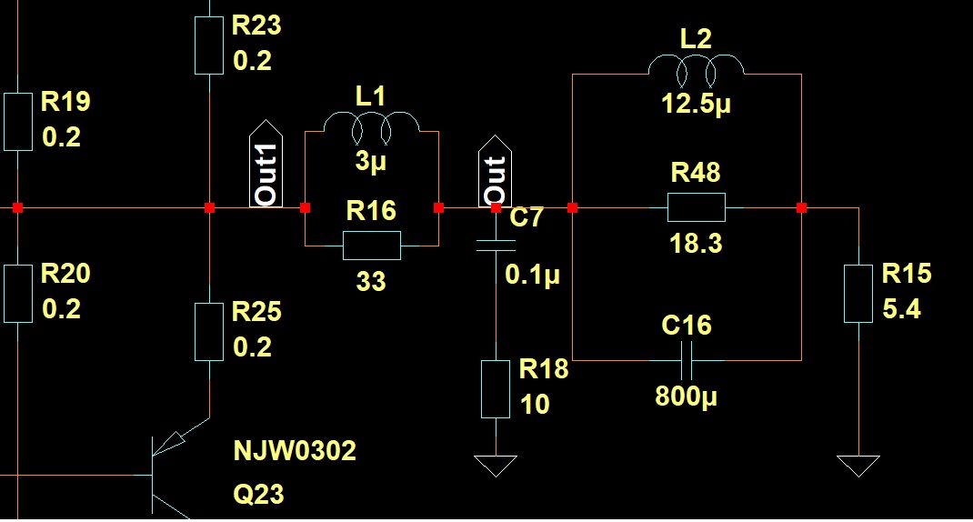

  5. #104
    Частый гость Аватар для xopc
    15.06.2008
    По умолчанию Re: Влияние баланса нуля в УНЧ
    ОС по напряжению захватывает этот отклик
    Сможете показать этот отклик в Out1?
    Тяжело показать нелинейный эффект на линейной схеме замещения
  12. #111
    15.06.2008
    В точке OUT он прекрасно виден, но там нет ОС.

    Указанное падение напряжения будет скомпенсировано ООС по напряжению мгновенно, как только возникнет.
    Аналогично ООС по току будет компенсировать ток, вызванный противоЭДС ДГ. И тоже мгновенно.
    Компенсация ОС производится мгновенно на реакцию ДГ, но реакция ДГ на воздействие с очень существенной задержкой, и эта компенсация от усилителя также будет воспринята ДГ не мгновенно а с задержкой, что опять скорее вызовет ложный отзыв звуковой волны.
    Покажите в усилителе с ООС где этот отклик в точке OUT1.
    Модель ДГ примените реалистичную, которая дает значительные фазовые отклики из-за инерционности подвижной системы,
    нелинейности магнитного поля зазора, изменяющегося импеданса ДГ при движении подвижной системы и прочее.
    Ну а там уж и задачи ставьте себе, подчиненным (если есть), возможно в эмуляторе что и увидите, если владеете векторными измерениями/эмуляцией.
    Даже интересно, что там такого видно в OUT и не видно в OUT1.
    В схеме замещения влияние противоЭДС моделируется повышением импеданса на частотах, близких к резонансу ДГ (элементы L2, R48, C16). На данных частотах дроссель L1, включенный между OUT и OUT1, будет представлять собой перемычку с не сильно отличным от нуля импедансом.
    ---------- Сообщение добавлено 11:29 ---------- Предыдущее сообщение было 11:25 ----------
    Пример такой модели можно?
    Это проблема ДГ, а не усилителя. И введением в усилитель ООС любого вида, а равно и отсутствием ООС, не лечится.
