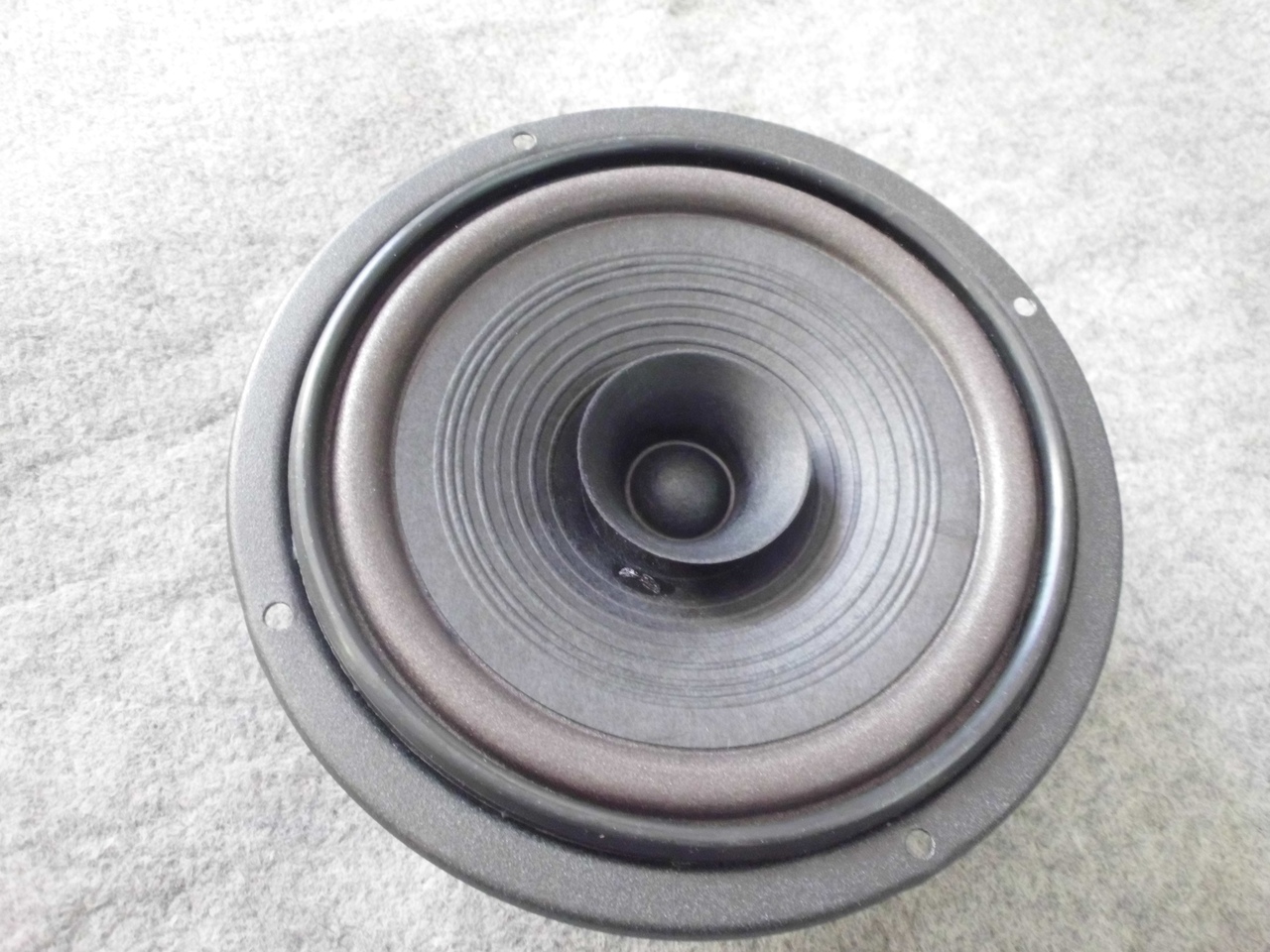

    По умолчанию Re: Построение автозвука на гдш от ноэма.
    Все лучше того дерьмеца что в автозвук тащится под марками своего производства. Сам с ноэмы много чего собрал. Хорошие динамики для своей цены и качества.
    Что за ГДНы и как от них ощущения? Красные подвесы прям как у КервинВега...
    800ГДН в ФИ. Ощущения, как от любого динамика в ФИ. Работают. Делал товарищу мелкопрокатный комплект.
