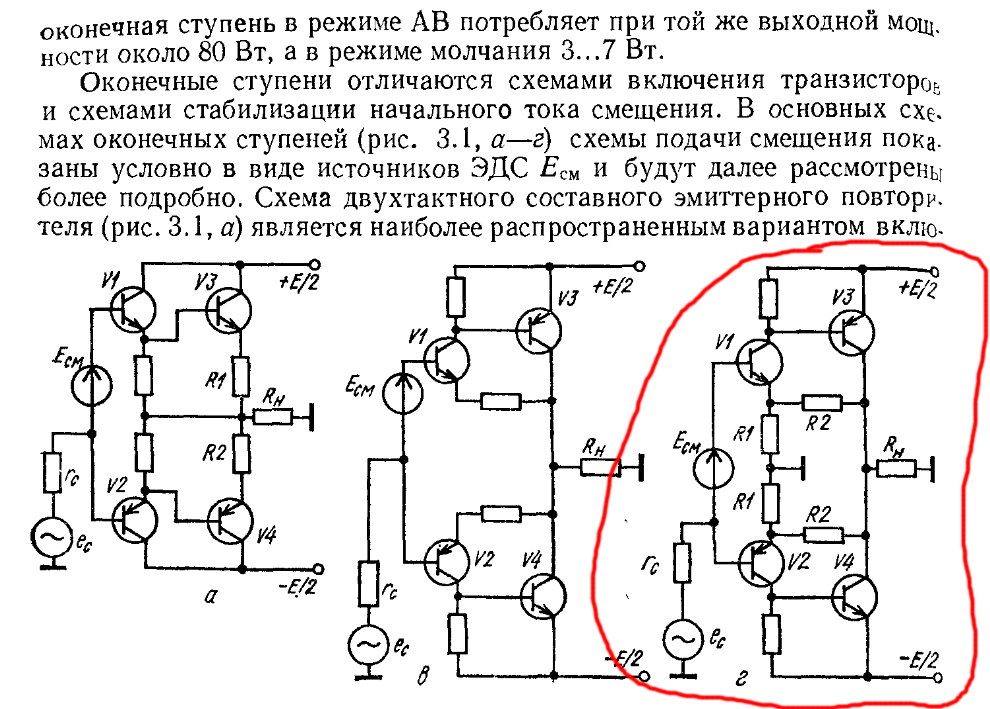

    в той схеме - уродский выходной каскад
    собирал такой более 10лет назад вживую, начитавшись Сухов Бать "Техника высококачественного звуковоспроизведения" (рис. 3.1)
Название:	Без имени-1.jpg
    словил генерацию, которую так и не победил
    кстати, в симуляторе этот каскад нормально не работает
    по этой причине этот каскад "работает" только в мечтах, а не реальных схемах

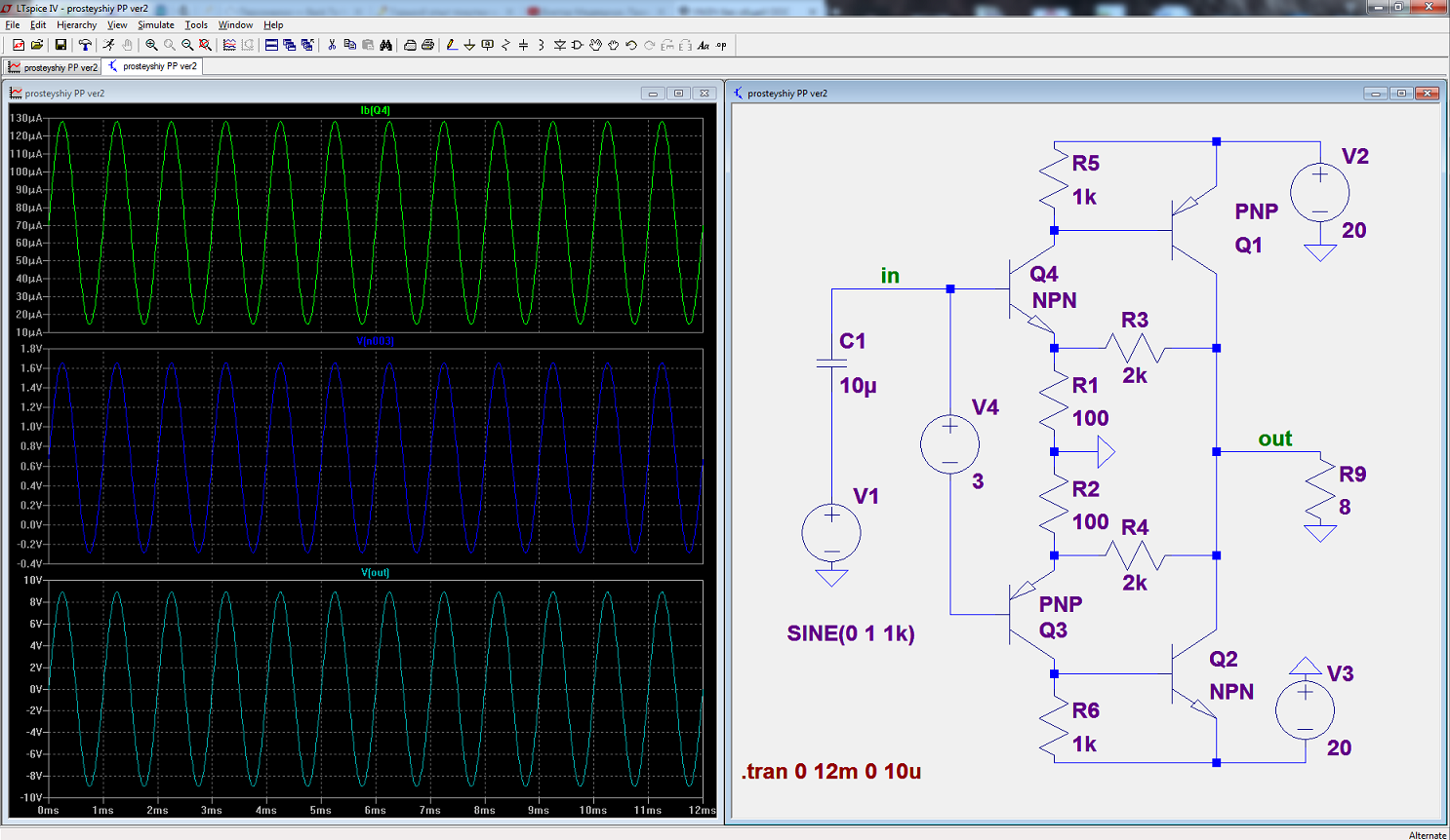

    А как же. Собирали и не раз. Вот к примеру.
    ---------- Сообщение добавлено 21:08 ---------- Предыдущее сообщение было 19:41 ----------
    Это у Вас не работает, у меня работает.

    По умолчанию Re: УМЗЧ без общей ООС
Название:	работает однако.png
    Какие транзисторы?

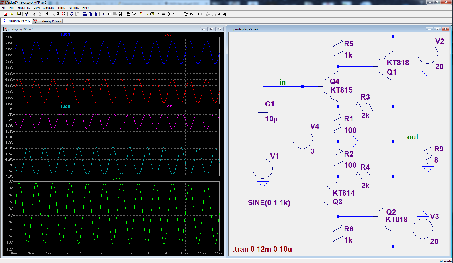

    Среднестатистические. Но можно поставить и какие нибудь конкретные.
    Вот к примеру старенькие 814,815 и 818,819:
    Прекрасно работает.
    Кстати эта схема родная сестра схемы Нельсон Пасс Ф5 Не вижу причин почему бы ей не работать.
