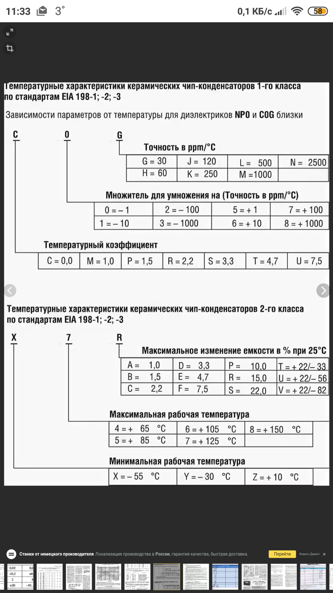

    По умолчанию Re: Помогите с определением конденсатора
    Смотреть наверное нужно в этом направлении: Нажмите на изображение для увеличения.
    Вызвонить на какие дорожки слота припаян конденсатор, посмотреть какое там питающее напряжение и поставить тантал на напряжение минимум в 2 раза выше.
    Возможные комбинации габарит-емкость-напряжение можно глянуть например тут
    https://www.vishay.com/docs/40002/293d.pdf
    А причем тут керамика?
    Да керамика не при чём, первое, что попалось. Я имел в виду по шариться по даташитам, можно найти заветную буквенно-цифровую комбинацию.

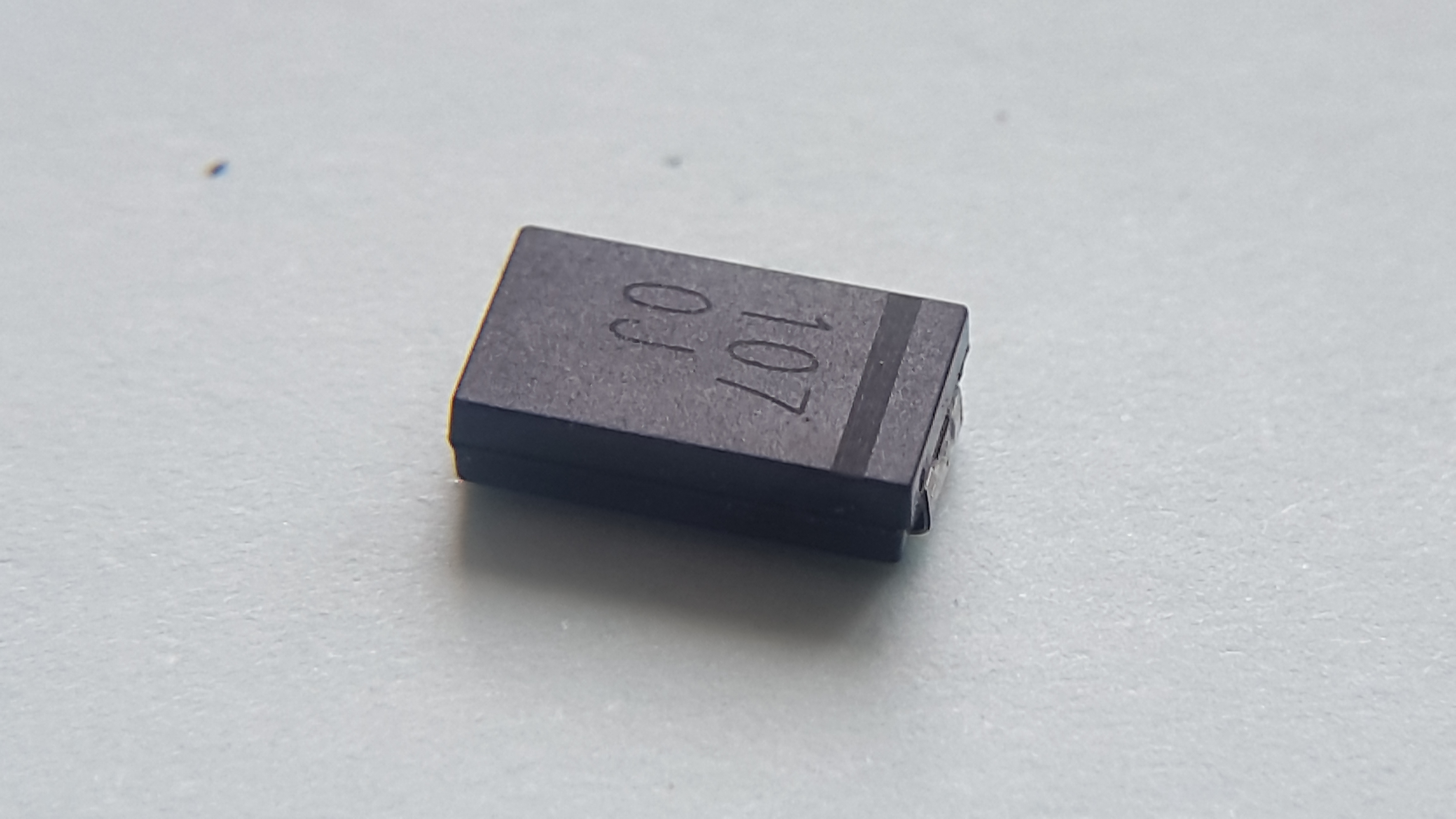

    Очень странно.
    ECASD40J107M015K. В коротком, проработал несколько часов.
