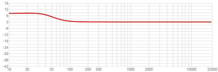

    Новичок Аватар для Choogoon
    22.02.2016
    Липецк
    89
    По умолчанию Re: УРАЛ ТТ15
    А что мудрить, когда в Гугле есть всё готовое https://caraudioinfo.ru/chertezhi/ko...-34hz.html#i-2
    Ну если надо валево-давилово, сотрясающее ливер и выносящее мозги гудением на 40 гц - то это да, коробок - что надо)Нажмите на изображение для увеличения.

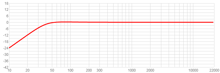

    А вот если хотим, чтобы музыку играло - но в то же время и качало, то в закрытый ящик на 70 литров. Даже вне авто картинка - загляденьеНажмите на изображение для увеличения.
Название:	Без названия.png

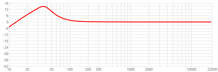

    А в салоне авто получаем подъем по низам и такую вот аккуратную полочку без гудения на одной ноте.Нажмите на изображение для увеличения.
Название:	Без названия (1).png
    Плюс еще и экономию места в багажнике.
    Слишком высока добротность что у ТТ, что у Булавы, чтобы правильный небубнящий фазик получить.
