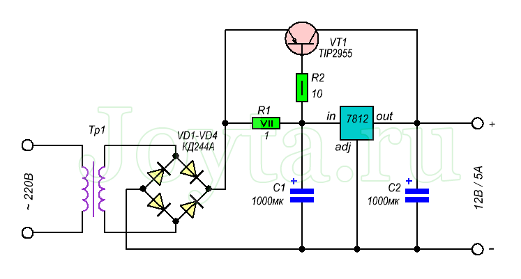

    Господа,приветствую! Есть желание поэкспериментировать с заменой импульсного БП в медиаплеере на линейный. Кто подскажет,насколько работоспособна такая схема БП ?

    Добрый вечер. Где же вы находите такие схемы, порадовали кондеры на 1000 мкф. На LT1084 нельзя сделать? Вот так потом и появляются заключения - сделал трансформаторный бп, а ИБП родной - лучше оказался.

    Работоспособна. Только конденсатор C1 должен стоять после диодного моста, и иметь ёмкость раз в 6-8 больше. Теплоотвод понадобится размером с сам медиаплейер.
    Побочный эффект - можно квартиру обогревать.

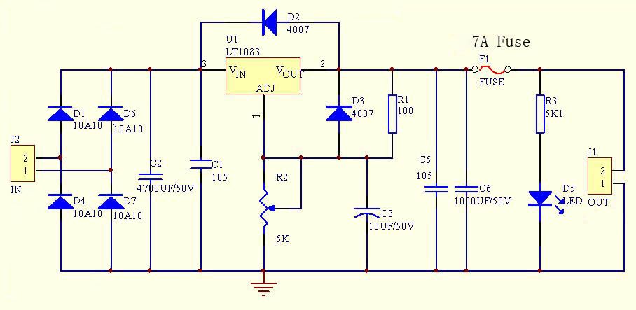

    А как Вам такая? Получше будет?
    Да, только не надо ставить переменник, посчитать сколько нужно на 12в выхода, и поставить обычный резистор.
    С3 можно раз в 10 увеличить, хотя в данном применении это врядли чем-то поможет.
    Главное - радиатор под микросхему побольше найти, как тут правильно сказали - он может понадобиться размером с сам медиаплеер
    Так и сделаю.
    Ну можно и вентилятор впиндюрить. Хотя я сомневаюсь что потребление будет больше 2-х ампер,да и то в пике.

    Подойдёт! С2 только побольше поставить, на 22 000 и С3 47-100, я- за переменник, собрать все из хороших деталек, хи-фи диоды на 6-8А, резисторы не меньше 5 Вт и будет вам счастье.
    Забыл добавить- на мощности транса не экономьте, с запасом ставте.

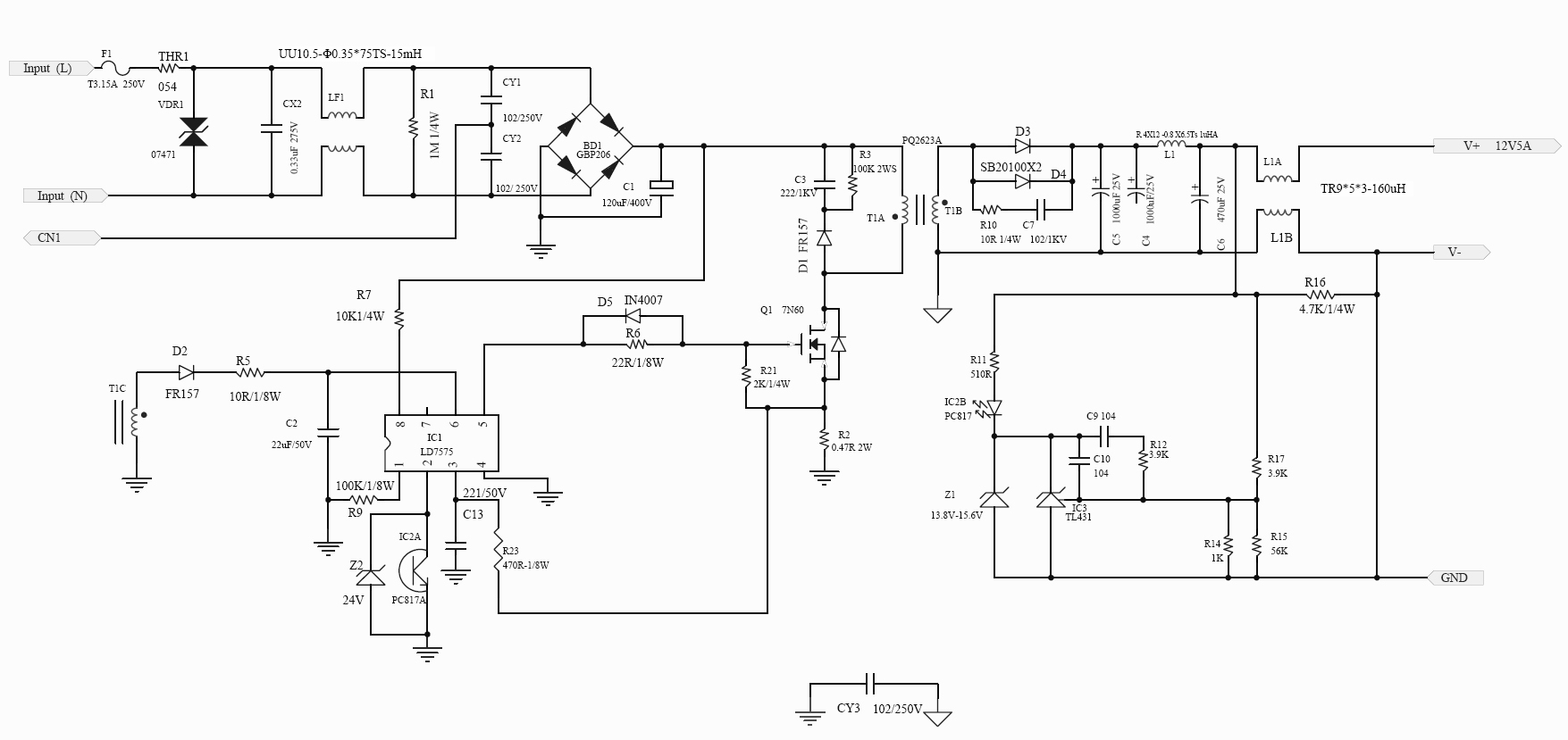

    Насколько помню, встроенный импульсный БП Дюны на глаз производит впечатление примерно 40-ваттного.
    Сзади на корпусе нарисовано 60W. А это схема родного БП.

    Далее. Для нормальной работы указанных микросхем падение напряжения на них должно составлять не менее 1,5 В. Примем 2 В.
    Первая принципиальная ошибка. Устройство должно гарантированно сохранять работоспособность при снижении напряжения сети на 10 %. Плюс напряжение с трансформатора будет падать при увеличении нагрузки. Значит 2 V никак не получится. 2 V - это для наихудшего случая - полная нагрузка и низкое напряжение сети. Плюс пульсации будут пару вольт, значит уже минимум 4 V падение. А при +10 % в сети на стабилизатор пойдёт 19.2 V. А в реале даже больше, потому что транс рассчитывать приходится с запасом.
    То есть, где-то 20-21 V в максимуме, минус 12 на выходе - потери 9 V, да умножаем на 5 A - это 45 W нифига себе.
