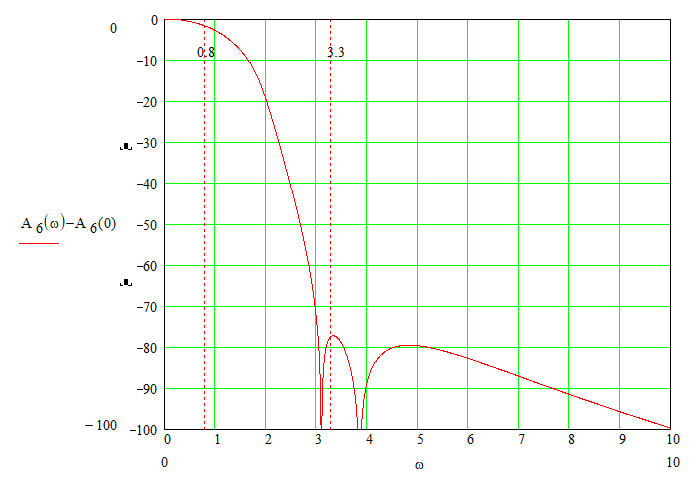

    С чего начать?
    Характеристики модулятора:
    Тактовая частота - 1024х
    Оверсемплинг - 512 раз
    Усиление в петле ОС - 140дБ в полосе до 80КГц
    Частота единичного усиления - 4.8МГц
    Частота начала роста шума - 80КГц
    Выход шума на полку - 330КГц
    Предлагается следуюший фильтр - проектируем числитель и знаменатель передаточной функции раздельно.
    Для знаменателя - полином Бесселя 8-го порядка с завалом -0.1дБ на 20КГц.
    В числитель ставим 3 комплексно сопряженных пары нулей, для получения резкого спада АЧХ до 330КГц.
    Очевидно, что первая пара нулей стоит близко к 300КГц, остальные - подальше, чтобы получилось некое подобие
    фильтра Чебышева 2-го рода. В результате имеем фильтр с низкодобротными полюсами, очень линейной фазовой х-кой
    и подавлением около -60дБ на 300КГц. Дальше идет полка с переходом на ассимптоту -40дБ/дек.
    Red - designed filter
    Blue - original Bessel filter
    Green - phase

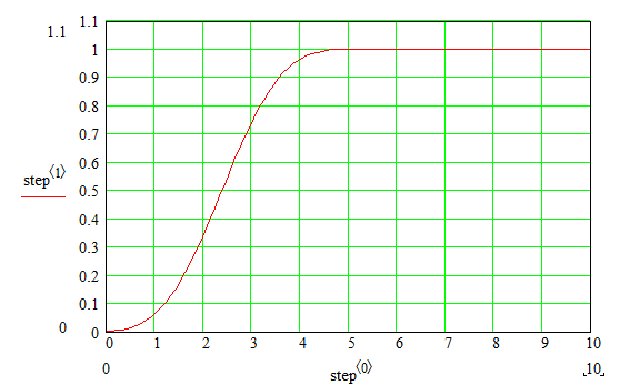

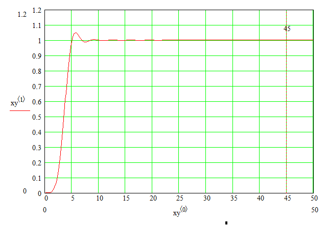

    Следует заметить, что такой фильтр форму сигнала практически не искажает.

    По умолчанию Re: Проектируем аналоговый фильтр для DSD512

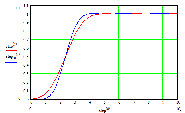

    tomtit, а можно на той же картинке нарисовать переходную характеристику ФНЧ Бесселя того же порядка?
    Аватар для tomtit
    23.06.2009
    пгт.Торонтовка
    951
    Вот, сделал на одном графике.
    Красный - предлагаемый фильтр,
    Синий - исходный фильтр Бесселя 8го порядка.
    По-моему Бессель - это перебор с линейностью ФХ.
    Если использовать что-нибудь типа инверсной Чебышевской
    характеристики, то порядок фильтра может быть сильно сокращен.
    Упростить фильтр можно также за счет того, что у ДСД512
    "стенка" задвинута вправо до 80К, а не 20К, как у ДСД64,
    и имеется некоторый оперативный простор, который можно
    использовать для снижения порядка фильтра.
    если начать фильтровать с 20К то к началу крутого подьема шума
    можно получить некоторую фору.
    Первое звено 2-го или 3-го порядка лучше всего сделать по
    стандартной схеме дифференциального MFB, остальные - на гиратрах или
    специальных звеньях с комплексными нулями, как например, в технике многоканальной связи.
    tomtit, спасибо. У чистого Бесселя время установления ожидаемо меньше, хотя и не намного. С другой стороны, если у вашего фильтра сделать частоту среза несколько выше, чем у Бесселя, возможно он окажется лучше по всем параметрам.

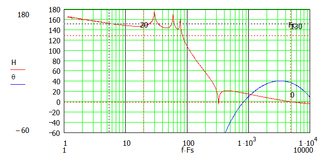

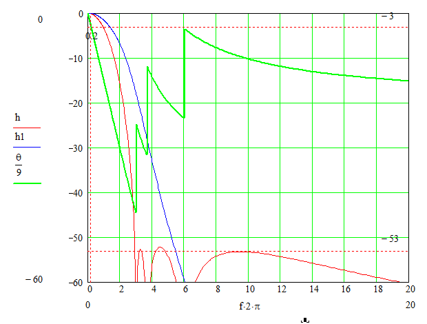

    Мне все же интересно обойтись без микросхемы ЦАП.
    Следующая попытка - последовательное включение 3-полюсного фильтра Бесселя
    с сильно оптимизированным фильтром 6-го порядка с двумя двойными нулями.

    Ну я и пытаюсь поставить сначала безобидный фильтр Рауха (Бессель 3-го порядка, 0.1дБ/20К),
    у него двa последовательных RC звена на землю. Он будет отвечать за ВЧ помехи.
    За ним сразу - инверсный эквириппл 6-го порядка с низкой чувствительностью к номиналам и ДД > 100дБ.
    Он убивает "шумовой бриквол" и работает примерно до 1,5МГц, подавление >~75..80дБ.
    Искажения формы < 5%, что считаю отличным результатом.

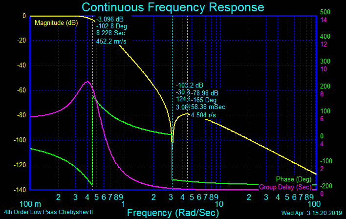

    Похоже, что не так страшен чёрт, как его малюют.
    Вполне подходит инверсный фильтр Чебышева 4-го порядка.
    На высоких частотах у него подавление ~80дБ (300К) и далее идет спад -12дБ/окт.
    -3дб на 45К, нелинейность фазовой х-ки до 20К невелика, задержка почти постоянная.
    Такое звено можно сделать даже на одном-двух ОУ и большом к-ве RC цепочек.
    Для уменьшения чувствительности к номиналам надо исползовать несколько обратных связей,
    таким образом, что от номинала каждого элемента зависят все(или почти все коэффициенты полинома).
    Тот же эффект работает в пассивных LC фильтрах, что в купе с законами сохранения, определяет их низкую чувствительность к номиналам.
