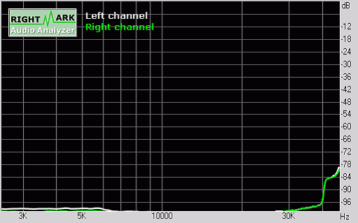

    Как пример AK4452, режим 24/96
    Это плохо или приемлемо?
Название:	24-96 Composite2.png
    Кто то пишет что -50db хорошо а кто то -60db хорошо. Как на самом деле?

    В идеале, взаимного проникновения не должно быть. На Ваших графиках типичные кривые звуковых карт бюджетного класса (2-20 т.р.). Маловероятно что Вы сможете что-то услышать на уровне -90...-100 дБ.

    Вы это серьёзно? У этих даков сигнал шум -130 дб. Куда ещё лучше то? Единственное что смутило это crosstalk. Обычно не выкладывают такие замеры в виде графика, только одно значение. В этом случае график и мне интересно, у всех так или нет?) Когда указывают одно значение, оно кстати не самое плохое, судя по всему значение берется на какой то определенной частоте или лучшее.

    у 4452 SNR/DNR 115 дБ, о каких 130 дБ речь?
    Вот графики Creative X-Fi, 10 летней давности, с CS4398 на борту, о каком супер качестве речь?
    https://hi-audio.ru/id/usilitel-mosc...sl-a6-300.html
    никакими 130 дБ там даже не пахнет, и чем это лучше старенькой X-Fi кроме воспроизведения DSD?
    Вот здесь сделано всё как надо, цена только раз в 10-20 дороже.
    http://prosound.ixbt.com/interfaces/...dio-hilo.shtml
    В домашних условиях про взаимопроникновение можно не задумываться.

    Я не туда посмотрел. Смотрел Noise level. Если бы вы хоть раз попробовали реально сравнение как я делал то очень удивились бы результатам. Сравнивая asus xonar stx и alc887 с прямым переключением разницы практически нет кроме как яркости STX на вч. Разница есть но не как пишут в обзорах. Вы в мире чудес живете. ЦАП устройства на сегодня просто невероятно развиты и требования уже практически "ВСЁ ВКЛЮЧЕНО" т.е. устройсто без блутуз уже очень плохо а еще лучше с встроенным усилителем. То что 10-20 дороже это глупости. Студийные карты creative старые E-MU выдовали -120бд без проблем.

    Буду жить в своём мире
    только с маркировкой m, например 1616m. Остальные дай бог 110, говорю как владелец E-MU.
    не может быть там лучше 115 дБ.
    На Вашем графике только DF black странно себя ведет, остальное норма для своего ценового диапазона.

    Вот как пример ALC с моей материнки.
    Вложение 341717
    Пытался её поменять на что то лучшее по типу STX, X-Fi extrime music и в итоге очень разочаровался. Проблема только что мерилась сама в себя. Думал что то взять уже универсальное и что бы звучало так же но было универсальное, с большим функционалом

    такая тоже была, АЦП там просто ужас, Цап для игрушек подойдёт.
    Нормально всё с Вашими графиками.

    Уровень шума и т.п. не по графику считается.
    Даже если там -160, как например здесь:
    не говорит о том, что там действительно -160. Это от того, что используется FFT, и в зависимости от размера FFT, нужно корректировать значения, подробнее есть здесь:
    https://forum.vegalab.ru/showthread....=1#post1955532

    Ну а разве этого не достаточно? В студиях записи этого достаточно, а в нашем мире для прослушивания музыки мало. Честно я хотел узнать о взаимопроникновении каналов, т.к. это меня реально смутило, но ни знаю плохо это или не слышно. У ALC те же -80дб. Сцену строит так жа как и остальные карты что у меня были кроме как того что stx подчеркивает вч и сцена типо лучше но на деле задний план хуже. X-Fi extrime music вообще разочаровала, как будто хуже ALC. Жалко я тогда не мерил. Не увлекался замерами ещё. Жилось лучше кстати)

    Можно и лучше, причем намного.
    Ну, если сравнивать с винилом или магнитофоном, то и 50дБ будет за счастье, особенно на высоких.
    Я обычно 2 выкладываю - на 1 и на 10кгц.
    Снимать график - да в общем можно было бы, только непонятно зачем.
    нормально всё у Вас, если это не DF black
