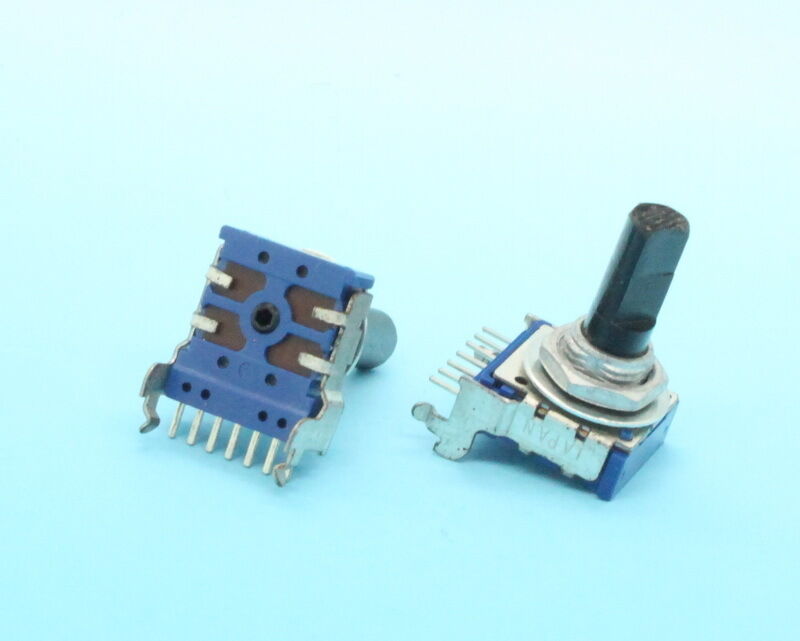

    Доброго дня. Потихоньку умер моторизованный потенциометр Alps 150кОм 7pin на усилителе Sansui A-900XV - в самом начале дорожек тишина, где-то до 4-5 уровня громкости. То есть совсем тихо не послушаешь, а потом громкость в каналах появляется поочередно. Как оказалось, потенциометр был с тонкомпенсацией - на аппарате есть кнопочка "loudness". Заменить чем-то можно, либо придумать вариант устройства тонкомпенсации? Нажмите на изображение для увеличения.

    sergeyg, Да, резистор в схеме с отводами для тонкомпенсации. Минус один вывод потому-что внутри резистора два вывода (не тонкомпенсации конечно, а одной стороны резисторов, которые оба идут на землю обычно) объединены в один. Поставьте RK-27 моторизованный, они продаются с отводом, в плату не подойдёт только, надо будет колхозить.

    Спасибо!Нажмите на изображение для увеличения.
    Старый знакомый Аватар для DenOFF
    07.01.2010
    557
    По умолчанию Re: Подбор замены потенциометру Alps с тонкомпенсацией
    sergeyg, Да, похож, может даже распиновка совпадёт
