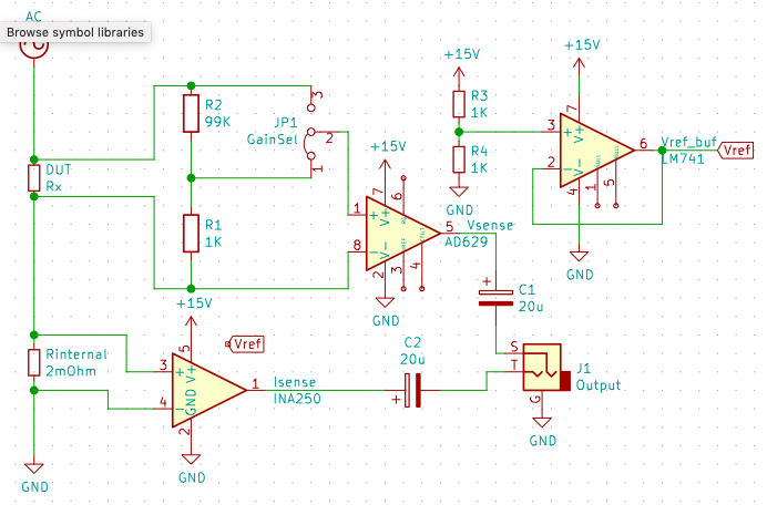

    Приветствую форумчане. Эта тема об очередной "коробочке" для измерения импеданса динамиков и акустических систем. Это пока еще прототип, надеюсь на советы.
    Зачем: измерять импеданс в режиме постоянного напряжения (CV, constant voltage) в широком диапазоне напряжений и токов на измеряемом объекте. Это все нужно для построения LTD модели динамика в LEAP Enclosure Shop которая учитывает нелинейные эффекты в динамике.
    Как: без выкрутасов, стандартный VI метод, только попытался увеличить точность измерений относительно схем с 1-3 резисторами и небалансными входами на ЗК.
    От LinearX известен VI-box который представляет собой схему на два диапазона токов из двух шунтов на 1 и 0.01 Ом и делителя напряжения -40дБ. Но для этой схемы вход звуковой карты должен быть балансным потому, что выходные сигналы снимаются по схеме Кельвина и уровень выходов плавающий относительно земли. Подробнее "VI-box Manual".
    Я пропущу сравнение CV метода с методом постоянного тока, кому интересно - найдет. В схеме постоянного напряжения подключение звуковой карты может быть либо дифференциальным(балансным) либо небалансным.
    Преимущество дифференциального подключения:
    1. Высокая точность и широкий диапазон с малошумящими усилителями
    2. нечувствительность к разному усилению в каналах. Простая калибровка
    Недостаток: более сложная схема
    Преимущества небалансного подключения:
    1. Простой, пассивный дизайн
    2. не нужно заботиться о синфазном напряжении
    Недостаток: Чувствителен к дисбалансу в усилении каналов. Нужна тщательная калибровка
    Подробнее можно почитать в статье "LOUDSPEAKER IMPEDANCE WITH SIA SMAARTLIVE".
    Схемы измерения импеданса в программах REW, Arta, LSPLAB если не ошибаюсь являются CC и CV схемами небалансного подключения.
    В предлагаемой дифференциальной схеме захотел попробовать в качестве токового сенсора микросхему INA250 которая представляет собой Low- or High-Side, Bidirectional, Zero-Drift Current-Shunt Monitor with Precision Integrated Shunt Resistor. Общая точность 0.3%, максимальный продолжительный ток - 15А. Допустимо подключать в параллель для увеличение допустимого тока. Такой вариант выглядит проще чем искать прецизионный шунт Кельвина.
    Для измерения напряжения смотрю на AD629, это дифференциальный усилитель с высоким допустимым синфазным напряжением.
    Итого: для работы с двухполярными сигналами при однополярном питании еще нужна виртуальная земля из резистивного делителя и буфера на ОУ, это источник Vref на схеме.
    Буду рад комментариям, имеет ли такой подход смысл, стоит ли собирать такую схему?

    К сожаление с INA250 все оказалось не так просто. Точность измерения тока ограничена параметром offset current который у этой микросхемы максимально может быть 50мА. Теоретический и реально измеренный график абсолютной погрешности измерений резко растет при токе ниже 4-5А. То есть точность 0.3-0.4% будет в диапазоне 4-15(больше в пике)А, а на 0.5А ошибка уже будет 10%.
    У этой микросхемы вход дифф. усилителя и сенсорные выводы токочуствительного резистора разделены и выведены на корпусе. Что в принципе позволяет подключить к дифф. усилителю внешний шунт.
    Но тут есть проблема, допустим если взять модификацию INA250A2 с усилением 500 мВ/А и ограничить выходное напряжение 6В (вход ~18dBu проф. карты), то при верхней границе тока в 4А нужен шунт 6мОм, что нескольно напряжно купить и не значительно расширит измерительный диапазон вниз по сравнению с шунтом 2мОм.
    Собираюсь прикинуть альтернативные варианты с отдельным усилителем для токовых шунтов, при меньшем усилением и бОльшим падением напряжения на шунте.

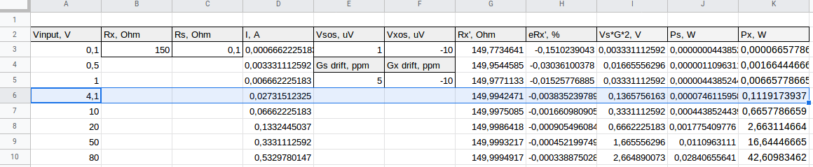

    После копания в ассортименте продукции TI и AD, чтения аппноутов и гайдов по применению операционных и инструментальных усилителей созрело несколько мыслей и обновленная схема
    Мысли о измерения тока:
    1) смещение напряжения по входу дает нелинейную погрешность при разном напряжении, следовательно не может быть просто откалибровано по образцовым сопротивлениям
    2) Инструментальные усилители с фиксированным гейном позволяют достичь стабильности усиления до 5ppm/C, а с внешним резистором задающим усиление - около ТКС резистора, т.е. около 15ppm/C с типовыми прецизионными резисторами
    3) Смещение напряжения желательно компенсировать чтобы достигнуть большей точности на малых измеряемых токах
    Измерения напряжения: особых проблем не нашел, погрешности AD629 слабо влияют на общую точность.
    Итак концепт схемы:
    Измерения тока: два шунта Vishay Foil на 100мОм и 5мОм, точность 0.1%, ТКС 15ppm/C, рассеиваемая мощность 4Вт, есть подключение Кельвина.
    Шунты подключаются через аналоговый мультиплексор (например ADG713) к дифф. усилителю токового сигнала. В тему коммутации слабых сигналов не углублялся, но похоже, что аналоговый мультиплексор будет лучше и проще чем переключатель или доступное реле.
    Усилитель тока специализированный CSA(Current Sense Amplifier) INA190, гейн 25, с высокой стабильностью гейна, низким смещением напряжения и его дрейфом. http://www.ti.com/lit/ds/symlink/ina190.pdf. Хотя еще должен хорошо подойти https://www.analog.com/media/en/tech...ets/AD8221.pdf
    Между выходом CSA и его референсным входом подключен интегратор на ОУ дающий ООС по напряжению смещения CSA. Напряжение смещение всей схемы по входу должно быть приблизительно равно напряжению смещения интегратора деленному на коэффициент усиление CSA. То есть с интегратором OP177F https://www.analog.com/media/en/tech...eets/OP177.pdf напряжение смещения схемы 0,4-1мкВ.
    Измерение дифф. напряжения на динамике будет на той же AD629, заботиться о смещении тут особо не нужно. Но чтобы не словить погрешности из-за разной АФЧХ каналов, думаю сюда тоже стоит поставить интегратор с идентичной постоянной времени.

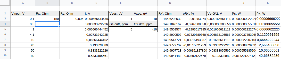

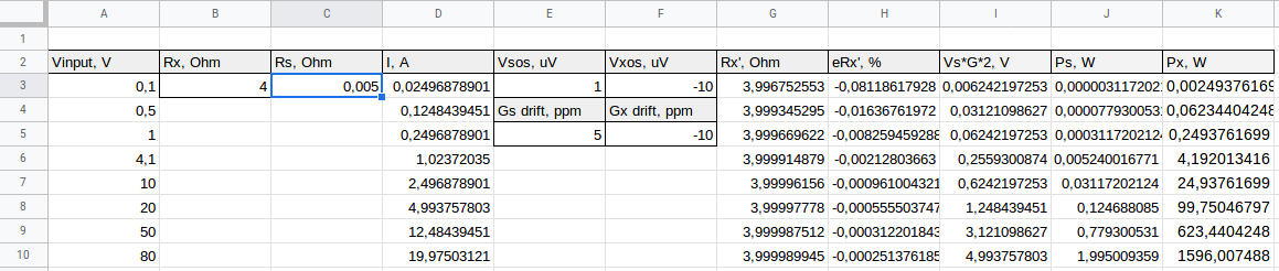

    Сделал примитивную калькуляцию влияния ошибок смещения по напряжению и дрейфа по усилению.
    два шунта позволяют покрыть диапазон напряжений на динамике 0,1-80В, мощность на динамике от милливатт до 1600Вт, мощность на шунтах не выше 2Вт. Точность 0,001-0,15% (учтены только некоторые источники ошибок) при измеряемом импедансе 4-150Ом. Выходное напряжение до 5В от пика до пика
    Vinput, V Входное напряжение
    Rx, Ohm Реальный импеданс
    Rs, Ohm токоизмерительное сопротивление
    I, A ток в цепи
    Vsos, uV смещение по входу измерителя тока. Gs drift, ppm дрейф усиления измерителя тока
    Vxos, uV смещение по входу измерителя напряжения на динамике. Gx drift, ppm дрейф усиления измерителя напряжения
    Rx*, Ohm Импеданс с учетом погрешности
    eRx*, % ошибка измерения импеданса
    Vs*G*2, V усиленное напряжение с токового шунта
    Ps, W мощность на шунте
    Px, W мощность на динамике
