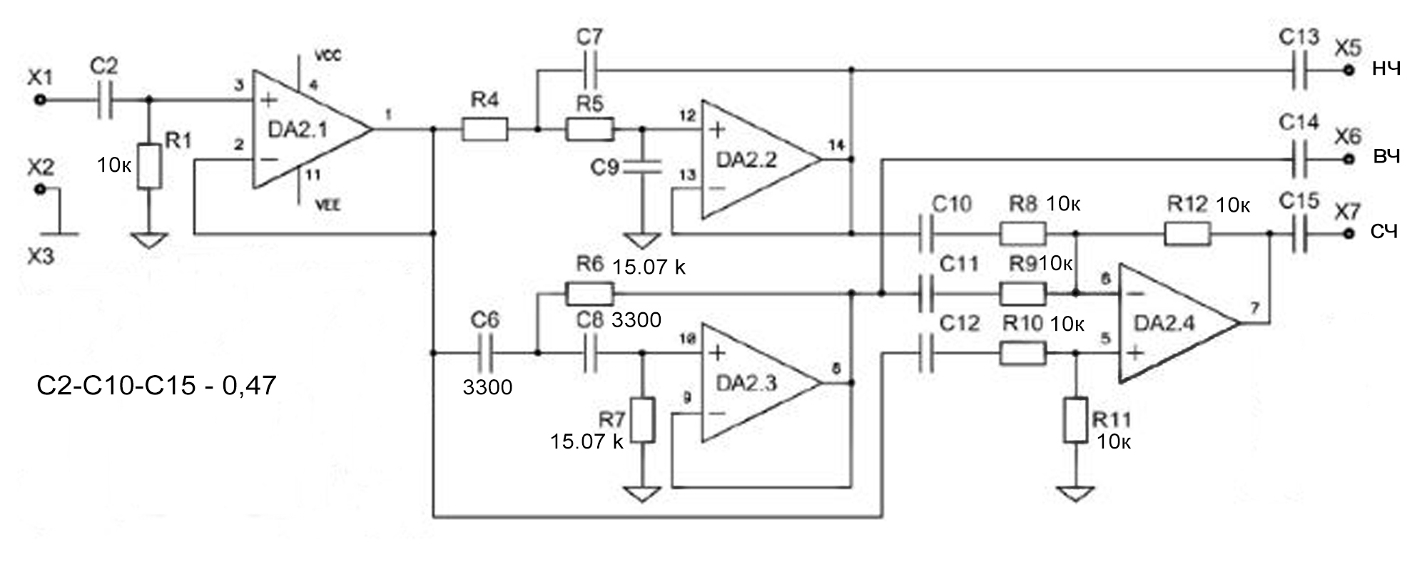

    Добрый вечер! Нужен совет. Вот кроссовер 2 порядка, с фильтром дополнительной функции выделяющим СЧ полосу. Спад АЧХ ФВЧ и ФНЧ 12 дб на октаву, в СЧ фильтре, в результате выделения из ФВЧ и ФНЧ получается спад 6 дб на октаву. Если я применю ФВЧ и ФНЧ 4 порядка – значит ли это, что спад СЧ фильтра будет 12 дб на октаву, или это не зависит от порядка применяемых фильтров? И еще – для чего в схеме нужны конденсаторы С10, С11, С12? Ведь судя по схеме постоянного напряжения там нет. Какую роль тогда они выполняют?Нажмите на изображение для увеличения.

    Для ФДФ нужно очень точное согласование резисторов в сумматоре. Может не заморачиваться, и сделать на SVF, как в проф кроссоверах?

    если кто-то сможет дать теоретический ответ на мой вопрос, то мне большего и не нужно.
    Похоже, вопрос из курсовой работы или РГР, поскольку практической ценности не представляет, т.к. схема полное Г.
    Фазолинейностью тут и не пахнет,а потому и время тратить на неё даже не стоит. Если сумматором сложить сигнал со всех выходов и посмотреть АЧХ, то такая бяка получится!
