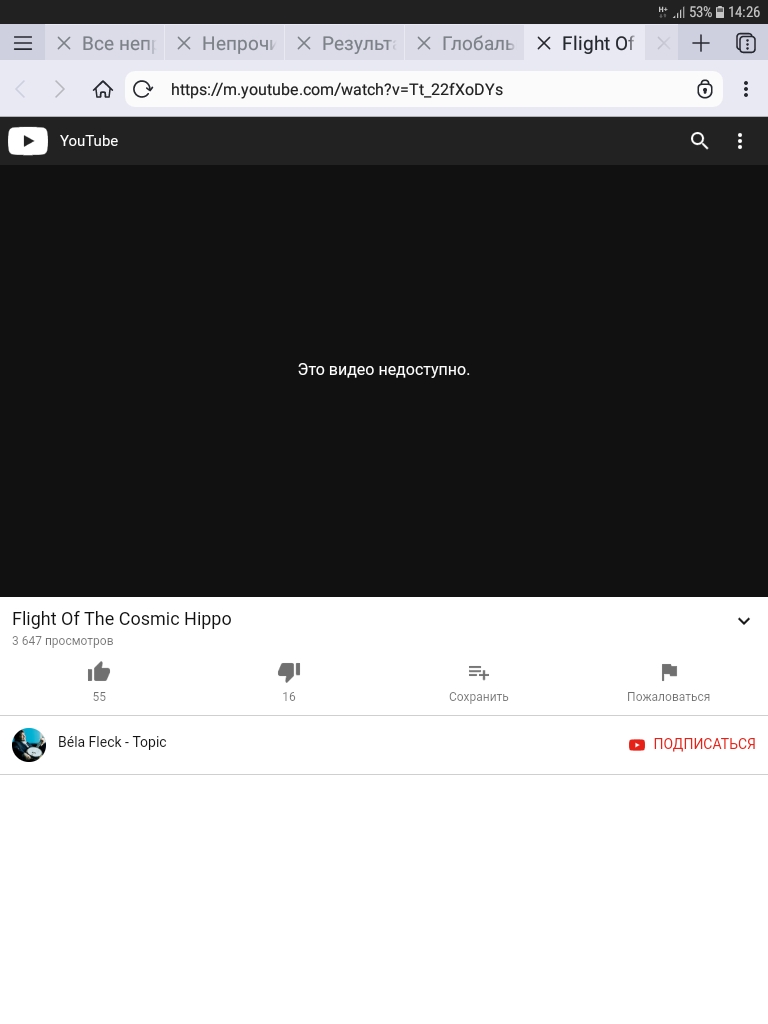

    нельзя ли отрывок фонограммы, где эти 35 гц так важны пл уровню - 3 дб
    Пример такой фонограммы. https://www.youtube.com/watch?v=Tt_22fXoDYs
    Старый знакомый Аватар для dvs63
    04.11.2014
    Минск.
    639
    По умолчанию Re: Глобальная переделка 25 АС-027
    .спасибо! Друг!
