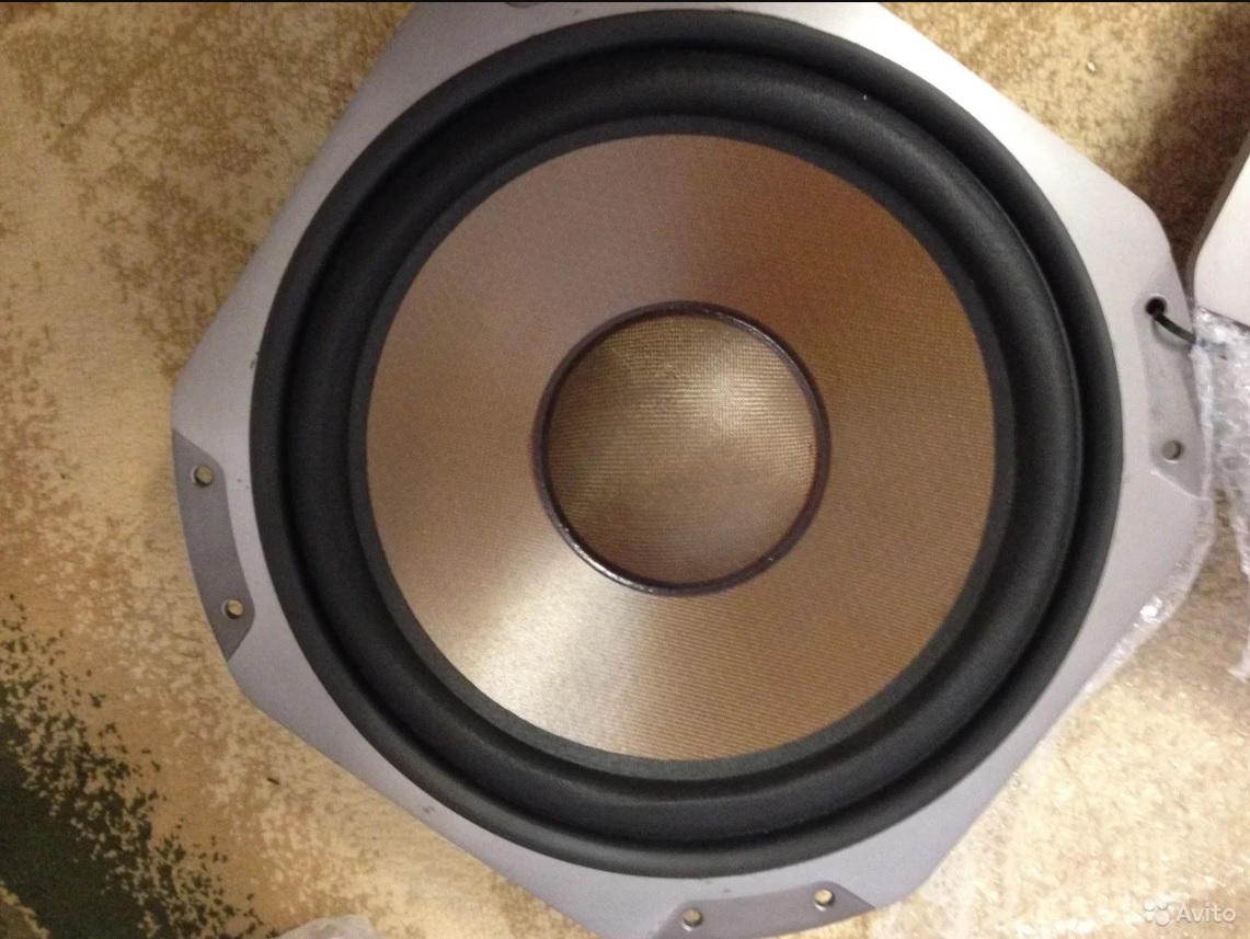

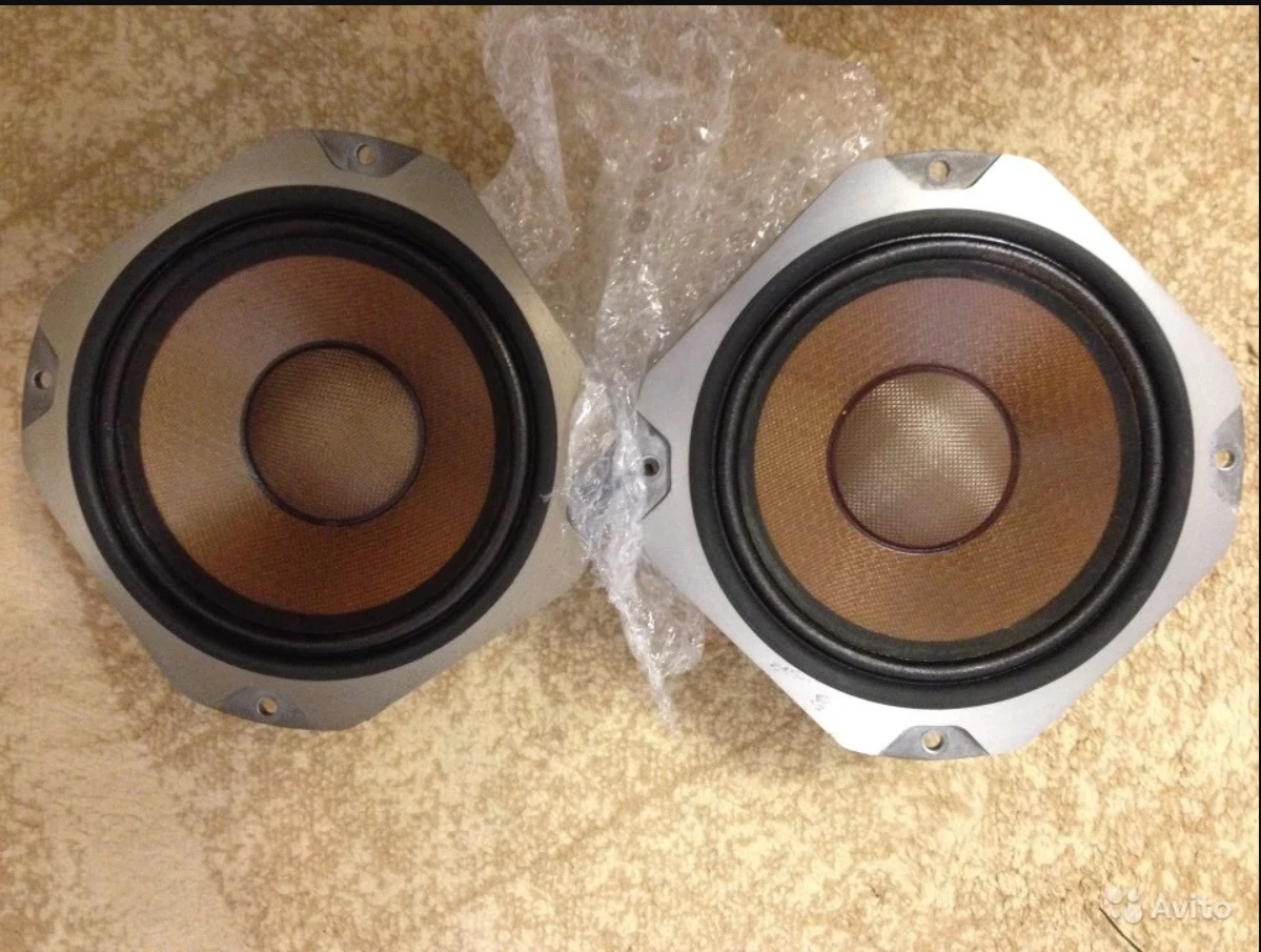

  15. Завсегдатай Аватар для Merstan
    4.900
    По умолчанию Re: Глобальная переделка 25 АС-027
    я взял комплект НЧ\мидбас от Diatone DS-505, за две трети цены одного 4878T00
    на 4878T00 хотя бы есть измерения, что оправдывает взгляд в их сторону
