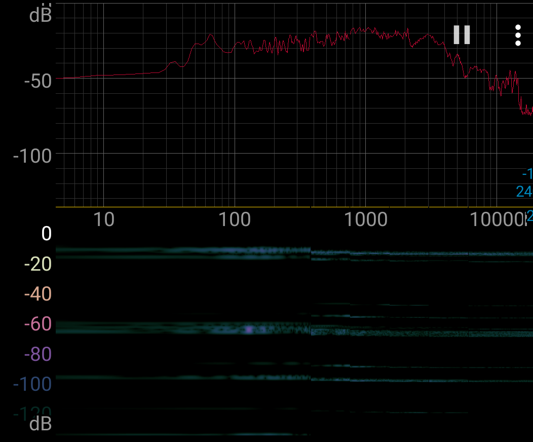

    Прочел ваш опус на драйв, очень познавательно и в тему. Кстати у меня на телефоне стоит Spectroid мерял им НЧ динамик без оформления. Программа показала подобное АЧХ как в даташит.

    А что думаете о программах на телефоне? Если закрепить на штативе телефон в районе динамика. На сколько они искажают показаниях?

    Вот кстати ачх замер sp-8 без оформления просто на столе...Нажмите на изображение для увеличения.
    Без измеренной фазы измерения ачх не имеют никакого смысла. Этот момент понятен?

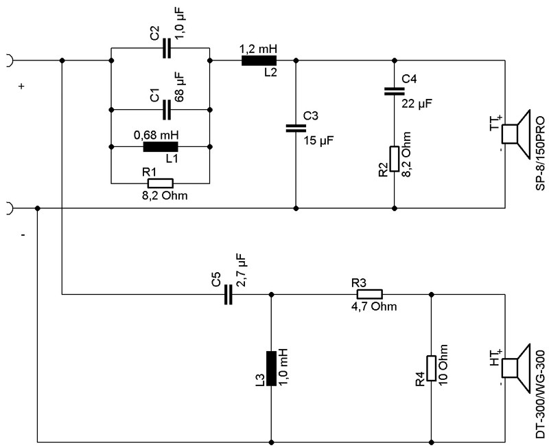

ID:	340868 а вот фильтр под этот НЧ динамик, как видят его немцы... Но как я понимаю мой динамик нуждается в другом фильтре как я понимаю...

    А что плохого если на ВЧ сделать фильтр второго порядка катушка на 1mH да конденсатор на 3.3-4.7 и подобрать резистор чтоб приглушить ВЧ. Или нужно городить что то неординарное?
    11,241
    По умолчанию Re: Кроссовер 2-х полосной системы. С чего начать?
    Ничего, делайте. Попрошу товарищей поддержать.

    Так что же это выходит? К примеру я и катушки не смогу купить с номиналами. Они ведь денег стоят! Я ведь не могу для пары акустики купить все номиналы катушек и подбирать...Да и конденсаторы пленочные недешевы чтоб купить все номиналы...
    А ведь купив тот же микрофон, что буду измерять без кроссоверов?

    Измеряются динамики в корпусе, под это моделируется кроссовер (в программе), потом только покупаются элементы и паяются. Но даже такой способ не дает идеального результата с первой итерации.

    LC-метр, пэв-2 в некотором количестве, подходящего сечения и мусорные конденсаторы типа мбго, мбгч вполне сгодится для макета фильтра. Качественные конденсаторы и ленточные катушки это уже, как специи к правильно приготовленному блюду.
