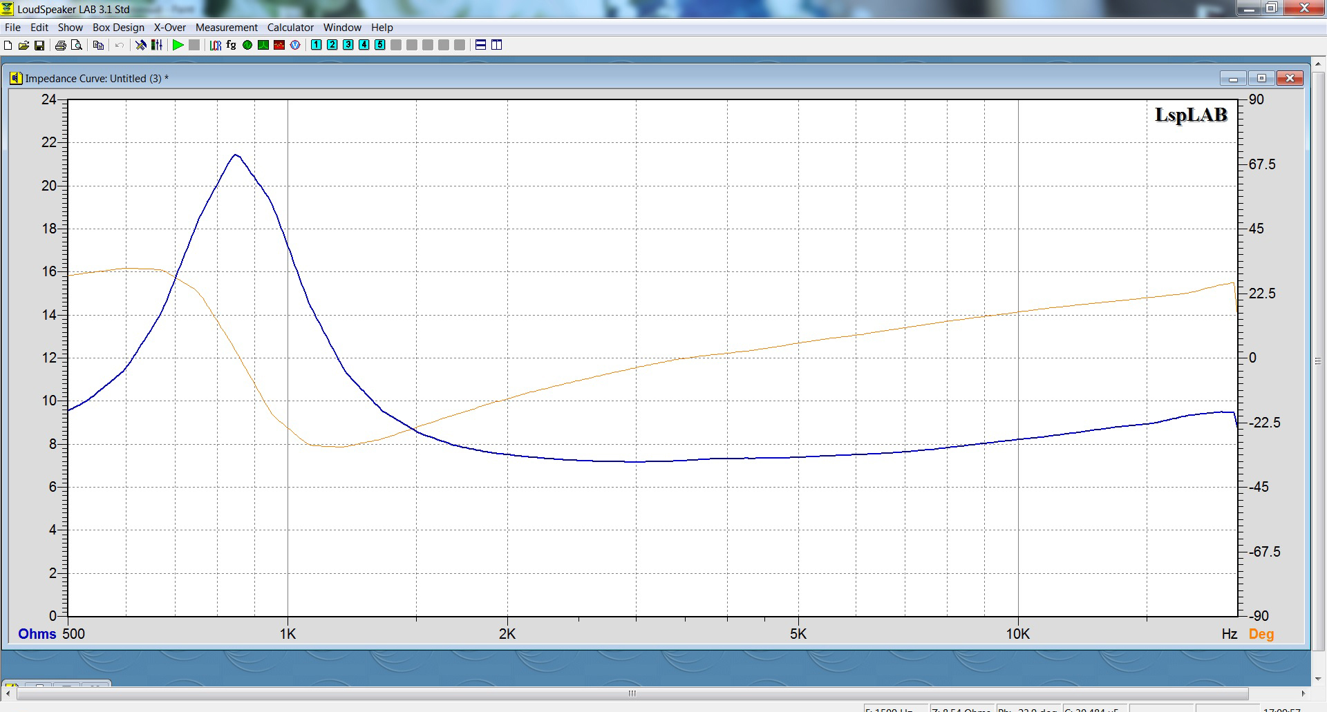

    День добрый,
    Хочу задать вопрос по поводу l-pad для твиттера. НЧ имеет 93 дБ и фнч второго порядка. А вот твиттер 92дБ. Но делитель у меня выходит порядка 9 ом. Почему вышел такой большой номинал. Если смотреть микрофоном в ближнем поле, 30-40 см. Уровни НЧ и ВЧ совпадают.
    А вообще как я заметил, очень важно выровнять динамики по уровням, вот тогда хорошо слышно сведение полос. И звук перестаёт доминировать как со стороны ВЧ так и СЧ. Появляеться гармония)

    Приветствую товарищи!
    Взгляните на график импеданса НЧ динамика. Там где выше пики, это без заполнения синтетичном. Где ниже кривая - пустой короб.
    Синтепон лежит почти по всей плоскости колонки, но ФИ не перекрывается. Есть свободное сообщение между ФИ и НЧ динамиком...
    Ну и? Что хотите этим сказать? На слух как лучше?

  10. #229
    Частый гость Аватар для Dmitry_N
    21.06.2017
    384
    По умолчанию Re: Кроссовер 2-х полосной системы. С чего начать?
    Для динамика с таким импедансом катушка в районе 2мГн должна получаться. 0.28 - это все равно что ее нет. Даже с цобелем.

    Я пробовал катушку на 1.2 и конденсатор на 15 мкф получаем отличный срез на 2000 hz можно видить как микрофоном так и по импендансу НЧ.
    Все остальное играет твиттер. Звук становиться немного чище. Чем в моем случае. Но вот воспроизведение середины твиттером, все печально. Голоса тощие, нет той артикуляции. А вот в случае раздела выше, когда НЧ играет середину. Звук больше похож на реалистичный. Тот же Фредди Меркури имеет силу голоса. Вообще не понимаю, кто придумал делать раздел в двух полосной системе от 1800-2800 в среднем. Мы ведь разрываем именно голосовой диапозон. И твиттер размером в дюйм пытается все это вытянуть. Да чисто, да красиво. Но не ВЕРЮ.

  12. #231
    21.06.2017
    384
    Не верю - это значит что что-то не так.
    Верю - это не значит, что не может быть лучше.
    8 дюймов плохо играют больше 2К. В слепую грешно в этом разделе что-то советовать, но если есть катушка 1.2, попробуйте оставить только ее на НЧ, без цобеля и кондера. А твитер подключить через кондер примерно 6.8 мкФ
  13. #232

    Графики НЧ, ВЧ, и сведенные вместе НЧ+ВЧ
    мне картинки не нужны.мне нужны файлы чтоб дальше с ними работать в симуляторе.
    и измеренные без каких либо фильтров
    https://dropmefiles.com/RuqR3
