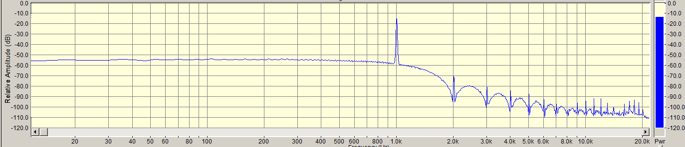

    Здравствуйте!
    Есть ЦАП китайский на CS8416+CS4398. Схема простейшая, звук есть Операционники на выходе пробовал разные.
    Но спектр выходного сигнала просто ужасный (см. аттач)Нажмите на изображение для увеличения.
    Что может давать такой спектр? Левая 4398? Возбуждение в широкой полосе? (но чего именно возбуждение?)
    Помогите, пожалуйста!
    З.Ы. Звуковая карта в порядке, сама на себя включённая дает нормальный спектр. Да и другие мои самоделки тоже.
    З.З.Ы. Забыл упомянуть: спектр нестабильный. Сами "палки" х2, х3, х4 и т.д. неподвижны, а все, что между ними - прыгает по уровню и по форме, причём без всякой периодичности.

    Уровень сигнала какой? Похоже на зашкал по уровню на входе АЦП.

    как на -10, -20, -60 дБ?

    Осциллограф-то есть? Посмотрите осциллографом, где появляются искажения: на выходе ЦАП или ОУ.

    Спектр на картинке -10дБ (хотя, непонятно относительно чего - спектралаб не калибровал). При снижении уровня характер картины не меняется....
    У меня E-MU1212 ведет себя похоже под Windows 7. Для измерений приходится загружать Win XP.

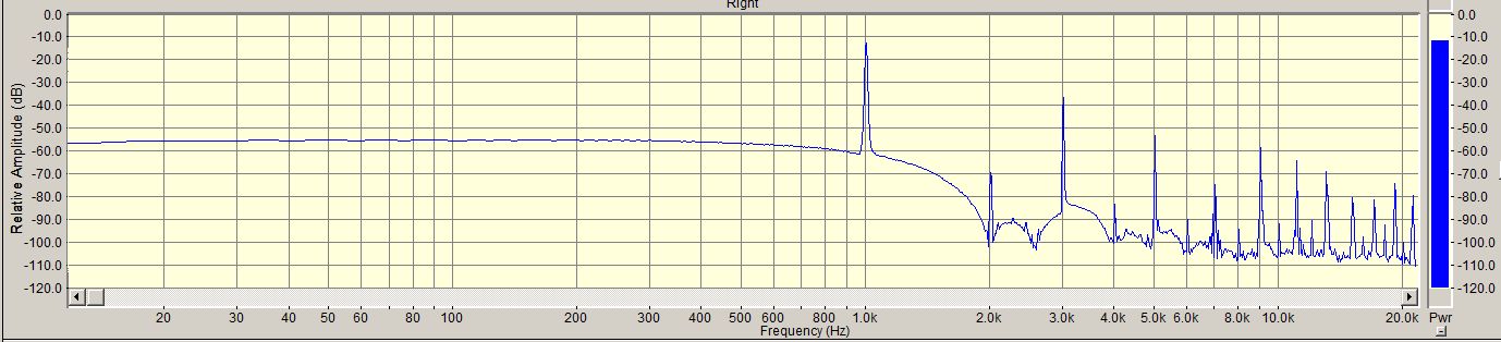

    1.Питание ОУ в норме
    2."Сфотографировал" более характерный вид спектра
    3.На осциллографе видно, что иногда отсутствует один период синусоиды
    Что бы это могло быть?

    может действительно нет, на ОУ все питания приходят?
    ---------- Сообщение добавлено 22:59 ---------- Предыдущее сообщение было 22:53 ----------
    какое напряжение на VQ? на выводах OUT? должно быть2.5 В
    ---------- Сообщение добавлено 23:02 ---------- Предыдущее сообщение было 22:59 ----------
    осциллографом чистый синус нужно посмотреть, с таким спектром точно чего то не хватает, наверное полуволны.

    Подключение: USB -> CM102 -> (spdif) -> CS8416 -> CS4398 -> фильтр на ОУ -> лин. вход ЗК
    Если в виндовом микшере выключить звук - спектр как спектр, полка шума. На осциллографе тоже пряямая линия. но если установить микшером хоть минимально различимый на осциллографе уровень, то становятся видны "пробои в сигнале" длительностью примерно в период.

    На VQ 2.57V, Vout 2.59V
    Я и смотрю чистый синус, но в нём _иногда_ не хватает около одного периода...
    А по драйверу я не понял - что чему может не соответствовать? Что в настройках посмотреть?

    проблема была в несовпадении частот мастерклока ЗК и АЦП, решилось установкой внешеней синхронизации на ЗК, благо ЗК это позволяет (EMU 0404). на записи тоже периодически не хватало сэмплов и были провалы. В Вашем случае может быть проблема в CM102, если например чип умеет только 48 кГц на spdif (вечная беда карточек creative с прцессором 10k1 и работой только в 48 кГц), а в настройках стоит 44.1 кГц, вот чип и пытается вырезать/вставлять сэмплы.
    ---------- Сообщение добавлено 23:24 ---------- Предыдущее сообщение было 23:20 ----------
    у Вас Va немного завышено

    Было 24/96 Ставил и 16/44 и 16/48 - ничего не изменилось. Вообще.
