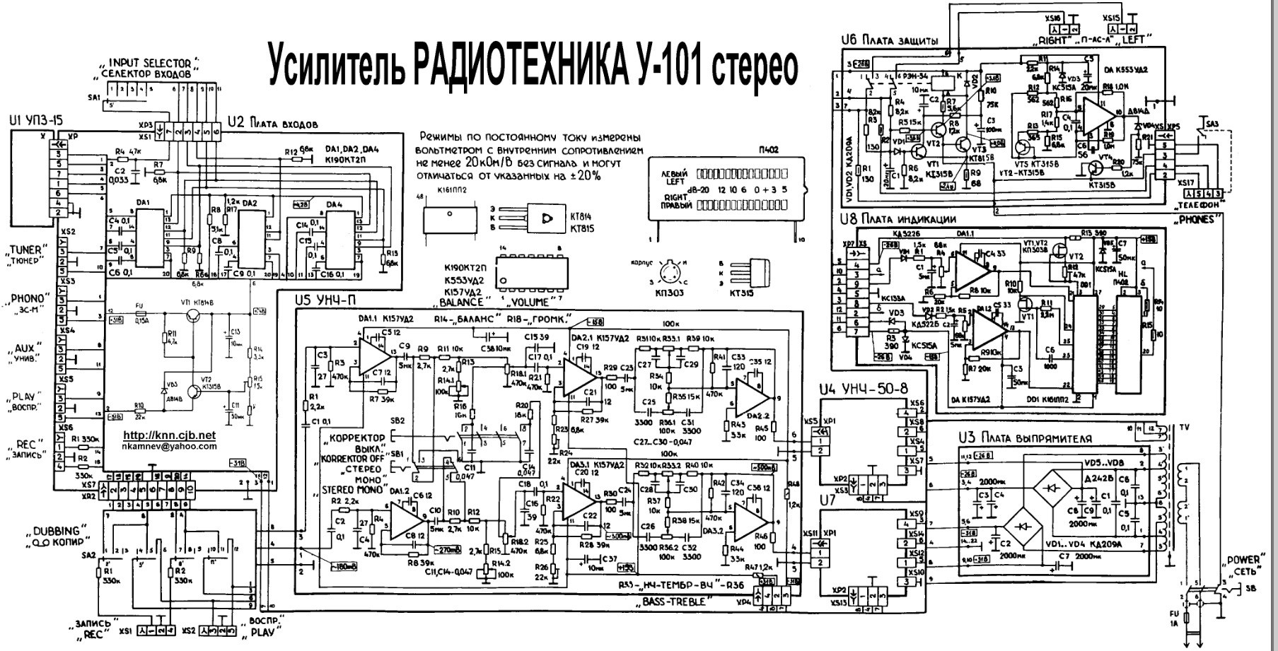

    Здравствуйте).
    Хочу найти в усилителе ток от 5, до 15 вольт.
    Лишние 3 провода от бп идут на селектор входов - сколько на них вольт?
    Также лишние 3 провода идут в предусилитель - сколько там вольт?
    Или посоветуйте куда лазить, а то схемы пока ненаучился профисионально читать!

    15.04.2009
    2,426
    По умолчанию Re: Напряжение в бп радиотехника у 101
    Питание +\-15 вольт на пред образуется делением +\-31 вольт(провода 7,8 с БП) через резисторы R47, R48 - 1.2 кОм. А 5 вольт(7.4 вольт по схеме) получается через стабилизатор VT1, VT2, от тех же 31 вольт - провод 6 на селектор входов. Вобщем 15 вольт искать бесполезно в данном усилителе, их там никогда не было
    зы. Хотя 5 вольт наверное вполне можно накрутить подстроечником R15 в стабилизаторе VT1, VT2

    Аватар для X-E-T
    12.03.2018
    Украина
    180
    спасибо
