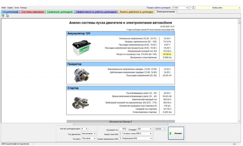

    У меня имеется несколько осцилографов мотор-тестеров, это 2 шт. одноканальных АвтоАс-экспресс, 8 канальный МТПро-3 и 6 канальный Диамаг 2.
    Вот для ознакомления ссылка на Диамаг2 https://diamag-osc.com
    Возможности этих приборов колоссальные! Одна из их функций, это "Анализ электропитания автомобиля". Сигнал записывается, анализируется программой и выдается результат. Можно в ручну крутить запись теста и искать аномалии в осцилограмме. Есть большая библиотека неисправностей.

    Хорошо отслеживает кратковременные и редко появляющиеся неисправности. Хорошо видит подгоревшие щеточки и плохой контакт.
    Можно смотреть по току форсунки, соленоиды, клапана и еще много чего.
    Токовые клещи применяются APPA32 или Hantek CC-65 и Hantek CC-650.
