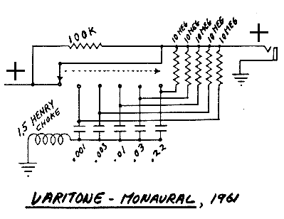

    наверно потому что это невозможно - вы же про пассивный регулятор говорите ?
    Это возможно, но спрашиваю о другом
    Почему параноидально совмещены функции регуляторов - фильтры идут через резисторы 10 МОм. Почему не поставить потенциометр? А если гитару натерли воском и изменилась механическая добротность, ее нужно подкорректировать электрической добротностью. Не 10 МОм, а 9,67 МОм.
    Почему лишают такой возможности?
    Там ещё переключатель же есть (=0Ω), 10МОм просто как выключенный фильтр, может чтобы катушка совсем в воздухе не болталась, не уверен зачем они

    10 мОм. Устранение щелчков при переключении...
    Аватар для Снейк
    24.02.2019
    7
    По умолчанию Re: Помогите с темброблоком для гитары
    Щелчки ставят в параллель...

    В параллель чему? они в параллель переключателю и стоят

    Там написано не 10мОм а 10МОм (10 MEG), разница все-таки в 9 порядков, или миллиард раз
    не уверен зачем они
    Давно очень не занимался гитарной тематикой, но немного прикинув номиналы в схеме - я вообще не очень понял как при 10МОм оно должно работать.
    Там резонансы нотча получаются примерно 1.7, 4.7, 8,2 15 и 26 килогерц. Добротность не считал.
    Да точно они нужны чтобы кондёры разряжать при переключениях, silverdog всё верно написал.
    А вот частоты там слегка другие, от 277гц до 4к, см http://sim.okawa-denshi.jp/en/RLCtool.php при r=100k l=1.5. На кой нужен ночь на 26кгц в гитаре? Ошибка не в миллиард раз, конечно, но весомая

    Мне, как гуманитарию, для которого электроника это хобби, наверное простительно "влепить" буквовку не того размера....
    1. Автор просто "выдрал" часть схемы считая, по своему непониманию вопроса, что это какая то "волшебная" темброобразующая цепь.
    Если бы он выложил ее полностью, то возможно разговоры на эту тему давно прекратились. Схема , кстати, существует в варианте стерео и моно.
    Индуктивность конструктивно изготовлена на основе трансформатора от транзисторного приёмника, размер где то 15х15х15 мм. Конденсаторы керамические, для винтажности и аутентичности.
    2. Достаточно погуглить что то типа " bb king lucille variotone schematics", как вывалится куча всякой информации.... ну, хотя бы это, для понимания вопроса.
    Да я нечаянно множитель 2PI в Экселе стер и не заметил.
    Правильные частоты: 277, 750, 1300, 2370 и 4100 Гц, так что, с этим все в понядке.
    Но, там вовсе не такой фильтр, не лоу-пасс как по твоей ссылке, а нотч, т.к. выход снимается с LC а не с С.
    Точно, там ссылка меняется после расчёта: http://sim.okawa-denshi.jp/en/RLCbekeisan.htm . Японцы

    Вот спасибо, дорогой мой человек! Это я и хотел узнать- интервал регулировки добротности.
    Пожалуйста! Эта штука (тумблер + резисторы) работает и сама по себе, безо всяких конденсаторов. Но я (и не только я) делаю так: переключатель на 5...7 положений подключает параллельно датчикам конденсаторы по лог. шкале (т.е. изменения ёмкости во столько-то раз), например: 22 нФ - 10 нФ - 4,7 нФ - 2,2 нФ - 1 нФ - 470 пФ - 0. Или так: 33 нФ - 10 нФ - 3,3 нФ - 1 нФ - 330 пФ - 0. Эти конденсаторы смещают резонанс датчика вниз по частоте, эмулируя различные по яркости/гнусавости датчики. Тумблером устанавливается добротность. Это всё дополняется усилителем с Кус 1...3. Но и без усилителя это тоже работает, хоть и не столь ярко. А вот, варитон мне совсем не нравится, т.к. он не поднимает, а вырезает некоторый (выбранный переключателем) диапазон частот.
    Подскажите, тогда еще - говорят, что звук гитары меняется, если сменить покрытие корпуса или вообще ободрать краску и натереть воском. Или при смене материала порожка, и другое.
    Меняется механическая добротность, которая изменяет общую добротность комплекта. А можно ли в гитаре корректировать изменения общей добротности с помощью электрической и нужно-ли?
