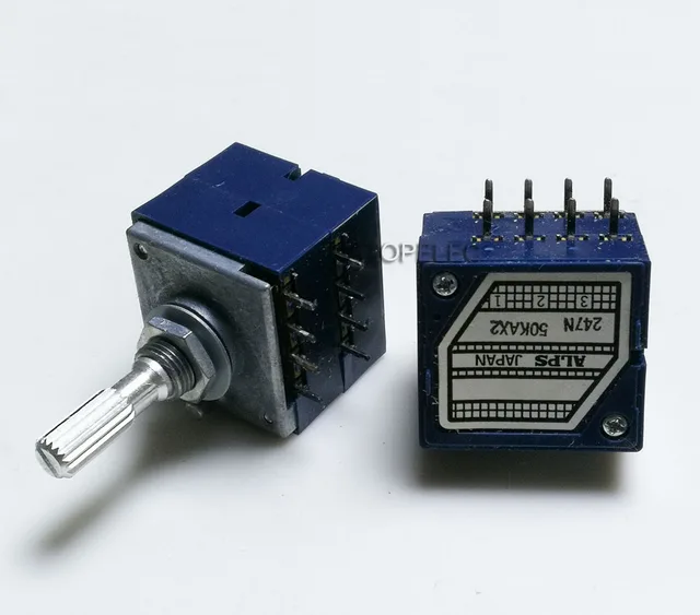

    Разница есть. У оригинального по дорожке ездят 7 контактов, у подделки 3. В остальном схожи. Ни разу не видел оригиналов с ребристым валом, подделок таких полно под китайские ручки. Догадайтесь где оригинал, а где подделка.
    Во всех случая продавцы "честно" заявляют что это оригинал.
    Вот правильный резистор:

    Бывают и с ребристым валом. В винтажной технике . Pioneer C-72. C-73 . Стоят счетверённые с ребристым валом.

    Не бывает.

    Ребристый вал у RK-27, это 100% подделка.

    Учитывая то, что 99% RK-27 являются подделками, можно особо не обращать внимание на ребристость.

    Праильно. Надо разбирать, благо оно разборное, и смотреть число контактов бегунка.

    Я тоже слышал что с ребристым валом - подделка, еще контакты должны быть медными (не белыми), количество контактов - 6 шт. По внутрянке - белый пластик, а не черный. Приедет мой - я расскажу что вышло в итоге. Ну а как по звуку они? Я брал для своего старого усилителя - разбаланс по каналам большой, особенно с нуля если крутить и шаг по громкости тоже - вообще неудобно. Распайка у них всех одинаковая или как повезет?
    Я и в ДШ на RK27 их не видел
    Видел я тот даташит... Но по аналогии с элетролитами чего только на свете не бывает. Очень редко, но встречаются банки заказные, каких в даташитах не найти... И ведь оригинальные.
    Бывает. но гораздо чаще -это просто очередное гавно с алиэкспресса или таобао
