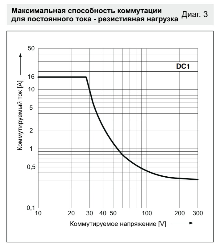

    Не надо страдать Х-ней. Реле надо брать с оговоренными характеристиками по току именно ПРИ МАКСИМАЛЬНОМ НАПРЯЖЕНИИ, т.е. если питание 85В, и нагрузка 4 Ома (точнее, 3.2) - значит, берем с контактами, рассчитанными именно на 27А при 90В ПОСТОЯННОГО (а не переменного) тока.
    Большинство реле (см. их даташиты) на постоянном токе не допускают коммутацию номинальной величины тока при напряжениях выше 14...28В, т.к. возникает дуга между контактами. На переменном токе дуга погасает за полпериода, но на постоянном - может гореть вплоть до сплавления/окисления контактов.

    Я долго смеялся - мужик наступил с теми-же самыми омроновскими реле, на те-же самые грабли, на которые я сам наступил однажды. (Ну, точнее мне помогли наступить - девайс предназначенный для 12 или 24в попросили сделать чтобы он под 48 умел. Ну мне-то это было только пороги в программе МК поменять, и я сдуру согласился, забыл что релюшки там не для 48в).
    G2R-1E, как он правильно пишет, 16А @30VDC.
    И грузит 50в на 3.9ом - что почти 13 ампер!
    Но - при 50VDC, это реле уже не 16А а только 4А, и то на чисто резистивной нагрузке, а на индуктивной, как динамик, там воообще меньше 3-х ампер. (зато на переменном - там 16А до 200VAC!)
    И он хотел чтобы у него дуга не зажигалась?
    Ему еще повезло, что он снял прозрачный корпус с реле, у меня с этим корпусом, когда я на 48в разорвал ампер 8, от дуги он загорелся. Натурально был огонь!
    Пришлось тушить пожар.
