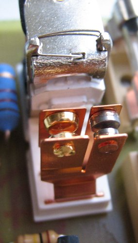

    Хотя можно поставить реле специально разработанное для защиты АС, у которого две группы контактов - одна из вольфрама, вторая позолоченная. Вольфрамовая замыкается раньше и отпускается позже. Оно не должно пришквариться.
    В одном из усилителей без ООС у меня была защита с закорачиванием выхода контактами реле. Но выход коротился на резистор 1.5ом (подсмотрел у НЭМовцев), с одновременным отключением сетевого питания. И емкости конденсаторов БП были всего по 10 тыс.мкФ в плечо. Проверить работу защиты в боевых условиях не пришлось - ни разу не срабатывала.
