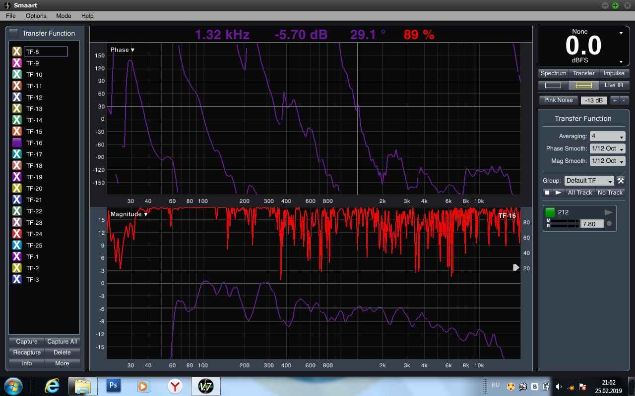

    ---------- Сообщение добавлено 21:22 ---------- Предыдущее сообщение было 21:21 ----------
    То что нашел, ачх не резаного драйвера нет к сожалению.

    Не очень-то информативно. А какой рупор на вч? Что-то высокими не балует.

    По умолчанию Re: ВОЛНОВОД В 112
    Рупор этот http://evmaudio.ru/catalog/135/460 Делил на 1.3 кГц, две двинашки evm 124A19 и драйвер 5250. Какой фильтр сейчас уже не вспомню, надо в проце смотреть, вч на графике -11дБл если память не изменяет.
