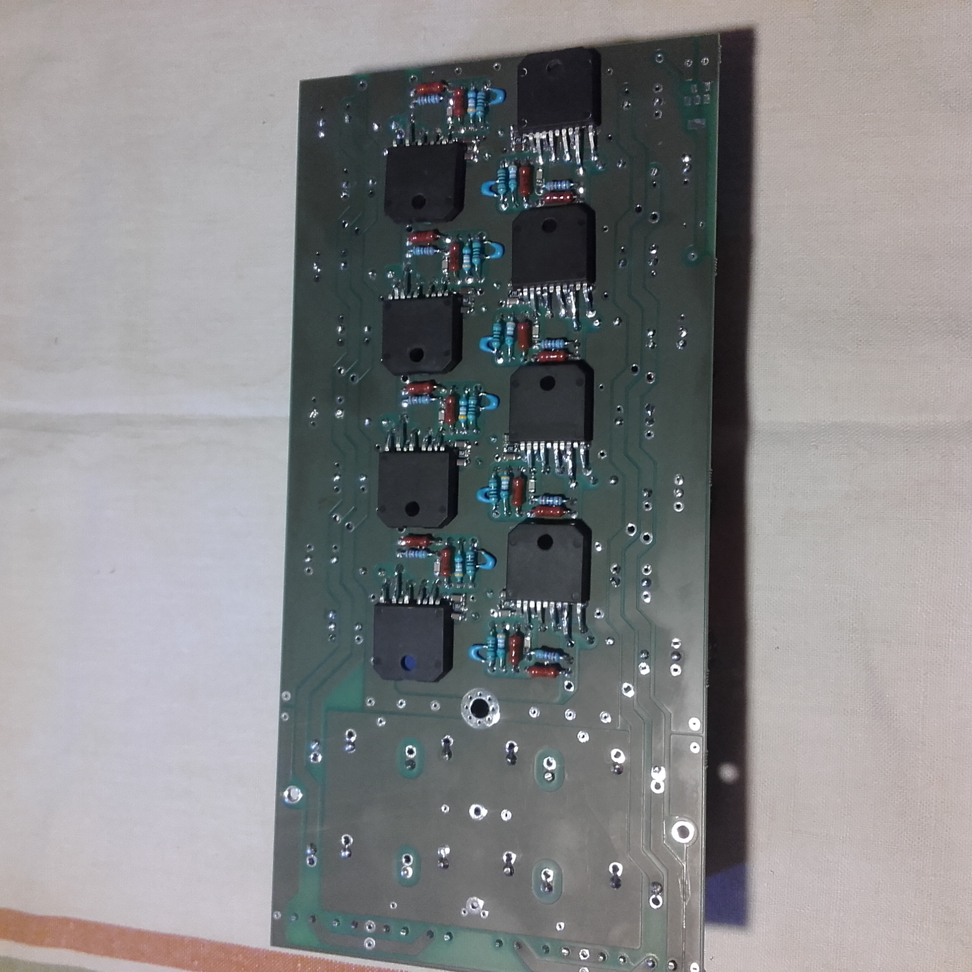

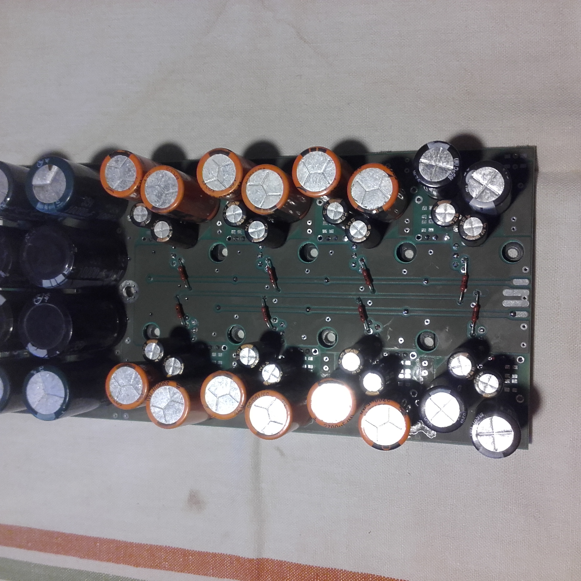

    фотки сигнальных (опытных экземпляров) плат
ID:	345115собственно усь с этими платам благополучно работает пару недель у одного из постоянных клиентов. Проходит боевое крещение.
ID:	345113   Нажмите на изображение для увеличения.

    По умолчанию Re: и снова 3886 (и не только)в версии DEKKO
    Красота. Это 1 канал на плате или 2?
    Денис.
  4. #163
    Аватар для dekko
    05.04.2006
    5,948
    два канала + БП, но можно включить мостом - будет один канал
    можно и с обмотками транса поиграть - либо раздельные, либо одна общая. Если всё нормально будет со временем - надеюсь к лету устаканить конструктив. Слишком много времени уходит на медбюрократию.
    Вот и настало время попробовать создать более мощную, но достаточно простую альтернативу 4*3886. Есть варианты? Тема позволяет Субъективно он должен звучать не хуже одноплатной версии 8*3886, но быть мощней
