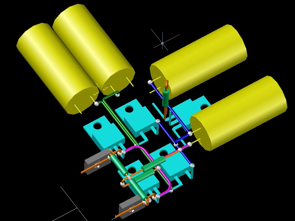

    Цитата Сообщение от eksaedr Посмотреть сообщение
    Объёмно-навесной монтаж имеет одно важное преимущество -- третью ось, а это ещё одна грань свободы. но для этого надо мыслить неплоско.
    примерно как то так:
    Андрей
    Ха! Я когда-то так паял для НИР!
    Я же написал по-русски -- неплоско, видимо Вам это неудаётся пока. Не плоско, значит вот так: У меня есть планшет и в нём есть всё. Кто отгадает марку планшета, поймёт принцип неплоско.(подсказка: он не подсоединён к интернету)

    А разве сложно в двух слоях нормально развести плату?
    С уважением Максим.
    пока Вы будете рисовать плату, я уже отберу детали; пока травите плату я её запущу, пока будете впаивать детали, я уже настрою.
    пока Вы будете рисовать плату, я уже отберу детали; пока травить плату я её запущу, пока будете впаивать детали, я уже настрою.
    Ладно вам Кто у вас возьмет вашего ежа ? Да и гнуть выводы можно недолго. Ну и некрасиво,сопли Риск случайно все сжечь.
    Что только люди не придумают в оправдание
    С уважением Максим.
