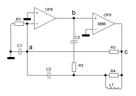

    Вот чего-то валяется в папке, может заинтересует кого, раз уж опять про 3886: (выход в точке С предполагается)
    Не проверял.
