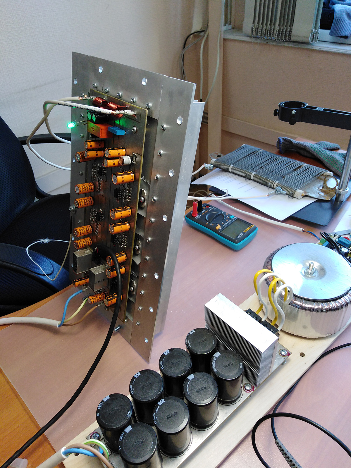

    Несколько лет назад один из форумчан создал ветку "усилитель" по схеме Dekko, видимо, пора устранить некоторые "недопонятки" На самом деле, никакой "схемы Dekko" не существует всё, что я сделал - так это просто собрал из кусочков известных и находящихся в открытом доступе схем свою сборку/оливье. Цель была простая - получить усилитель, который был бы надёжен, относительно не сложен, хорошо звучал и не сильно дорого стоил. В те годы я в основном занимался тем, что сотрудничал с рядом кафешек и благодаря этому имел возможность собранные усилители обкатать в жёстких условиях кафешек для озвучивания в режиме многоканального усиления. Результатом я остался доволен. Но пытаясь сделать домашний усилитель всё оказалось не столь радужно. Как бы странно не звучало, но звучание ЛМки на большинстве бытовых АС оказалось "тощим". Явно чего то в звуке не хватало, многие это оценивали как "нехватку низов". В тоже время при прослушке в студийных условиях такой эффект почти не был заметен. После многократных бесед с С.И. Агеевым было решено начать процесс "спаривания" ЛМок. Однако тут вмешались обстоятельства (онкология у жены), и я практически полностью ушёл в вопросы обеспечения выживания Татьяны. Сейчас, когда позади остались фатальный прогноз и жуткая финансовая дыра (хотя проблемы не сняты) появилось возможность добить ЛМку. Этой возможности не было бы, если бы не участие и помощь форумчан. Так что эта тема не будет коммерческой - просто поделюсь тем, что получилось и к чему пришёл. Начнём со схемы включения собственно ЛМ3886, базовыми являются два варианта - инверт с Кус около 13, самым крутым вариантом реализации коего является усь Ильи (Аудиоманьяк), и инверт с Кус4 (номиналы моей версии очень близки к версии Ильи в его усе Дуо). Но все одиночные включения ЛМки "просто не звучали".... явно в них чего-то не хватало. Пришлось собрать спарку. И на макете проверить, будет ли она звучать лучше. Она зазвучала лучше.
    Фотки макетов выложу чуть позже, если тема интересна для форумчан.

    Москва, Бун.Луга
    4,016
    По умолчанию Re: и снова 3886 (и не только)в версии DEKKO
    А что у вас получилось по выходному сопротивлению 4х LM на канал, ниже или выше чем у одной LM?
    Аватар для dekko
    05.04.2006
    5,948
    Не измерял пока. Надо дождаться пилотной версии. Макеты собирались только для слуховой оценки, для определения верности направления, патамушта все мои клиенты очень далеки от технических подробностей. Они покупают "звучащий чёрный ящик", и не покупают незвучащий.

    я делал мост на шести. 300W@4ohm. Но это не домашний вариант. Ветку здесь делал.
    Это сейчас трудится в басовом гитарном кабинете. Людям,вроде, нравится.
    Почему лм3886? мне показалось это быстрее и дешевле. Плюс уговор был class D не делать, чистый аналог там еще пред на лампочке..

    в данной реализации возможно включение мостом 2х4х3886
